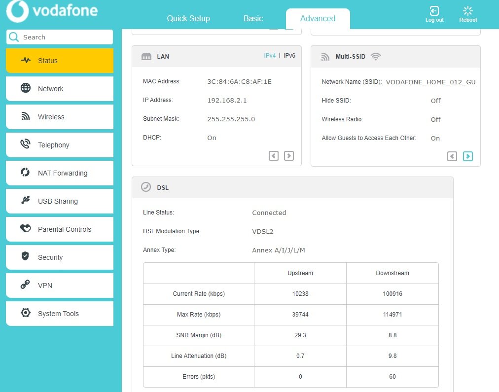

spyzit Δημοσ. 23 Νοεμβρίου 2020 Δημοσ. 23 Νοεμβρίου 2020 Καλησπέρα σε όλους Τον Μαϊο απέκτησα επιτέλους μετά από χρόνια VDSL 50mbit στη vodafone και δεν αντιμετώπιζα κανένα πρόβλημα μέχρι τα τέλη Σεπτεμβρίου όπου παρατήρησα στο Η300S την απότομη αύξηση crc errors το βράδυ και είχα κάποιες φορές και αποσυγχρονισμούς. Δηλώνω βλάβη μετράνε 1 volt θόρυβο στη γραμμή (εκτός της κατοικίας χωρίς κουμπωμένο τίποτα πάνω), βρίσκουν την εσωτερική καλωδίωση στη μεζονετα εξαιρετική, μου αλλάζουν ζεύγος στο KV και αντικαθιστά ο εργολάβος του ote το τελευταίο κομμάτι του καλωδίου από το box στην προτελευταία κολώνα μεχρι την τελευταία που γίνεται η σύνδεση με το καλώδιο της οικίας μου. Εν τω μεταξύ μου αναβαθμίσαν και τη γραμμή σε 100mbit (πιάνω οριακά όπως φαίνεται και από τα στατιστικά παρακάτω) αλλα δυστυχώς τα απροσδόκτα errors παραμένουν. Φαναταστείτε ότι πέφτω για ύπνο με 25 errors και το πρωί έχει μαζέψει περίπου 10000 χωρίς να υπάρχει χρήση. Το τελευταίο που έκανα ήταν να ζητήσω αλλαγή του router και μου δωσαν το tp link 100v ενώ είχα ανοίξει και παράπονο στην εταιρία(μάλλον γι αυτό μου το άλλαξαν). Η συνδεσμολογία είναι η εξής αυτή τη στιγμή: Στο σπίτι δεν υπάρχει ΚΑΜΙΑ πρίζα. Το ζευγάρι του καλωδίου της εξωτερικής γραμμής είναι μουφαρισμένο από τον τεχνικό της vf με ένα καλώδιο το άλλο άκρο rj11 του οποίου πηγαίνει απευθείας στη θύρα dsl του tp-link. Στη θύρα tel υπάρχει κουμπωμένο φίλτρο vdsl και πανω σε αυτό καλώδιο που πηγαίνει στην είσοδο μητρικής πλακετας συναγερμου paradox192evo και απο την έξοδο της μητρικής καλώδιο rj11 που καταληγει στο μοναδικό dect τηλέφωνο του σπιτιού. Όσο διάστημα ψάχνονταν οι τεχνικοί τι φταίει μου είπαν από την εξυπηρετηση πελατών ότι έχω μπει σε προφιλ 9αρι στην καμπίνα της vf για να μειωθούν τα errors. Αλλα κάποια στιγμή "μπουκώνει" και αναγκαστικά θέλει reset απ το κουμπί ή reboot To tp-link δουλέυει σε bridge mode και όλο το traffic διαχειρίζεται ένα ubiquiti edgerouter x στο οποίο έχω ανοιξει και τη θύρα 192.168.2.1 για να έχω πρόσβαση στο gui του router όπου βλέπω τα στατιστικά. Όλο το σπίτι έχει gigabit δίκτυο με cat6 καλωδίωση Εχω ήδη κάνει αίτηση στον ΟΤΕ για νέα γραμμή με την προύπόθεση να με ρίξουν σε καμπίνα της vf που είναι σχεδόν έξω από το σπίτι περίπου 50μ και σε άλλο kv του οτε (αυτή που παίρνω τωρα είναι καμια 350αριά μέτρα μακριά γιατί "έτσι είχαν πέσει τα καλώδια του οτε όταν φτιαχνόταν το σπίτι"). Αν μπορεί κάποιος να βοηθήσει ή να προτείνει κάτι σε ρυθμίσεις - αλλαγή συνδεσμολογίας (αν και σε συνδεσμολογία νομίζω πως έχω δοκιμάσει τα πάντα). Επίσης θέλω να ρωτήσω εάν τα errors μπορεί να αφορούν μόνο την voip τηλεφωνία διότι στη χρήση του internet δε διαπιστώνω προβλήματα εκτός από τη στιγμή που έχει μαζεψει πολλά errors και κολλάει οριστικα. Παραθέτω και screenshots από τις ρυθμίσεις και το speedtest
skiabox Δημοσ. 24 Νοεμβρίου 2020 Δημοσ. 24 Νοεμβρίου 2020 Με τέτοιο χαμηλό SNR Margin τι περίμενες; Εδώ εγώ πήγα το modem απο το σαλόνι στο χολ και έπεσε το margin κατά 10 μονάδες. Αυτή τη στιγμή έχω 23000 crc errors με 176 hours uptime.
