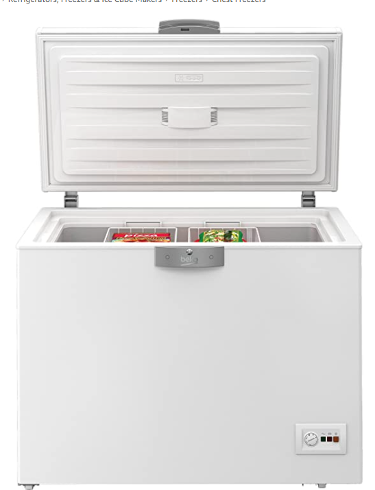

nikolaos13 Δημοσ. 23 Νοεμβρίου 2020 Δημοσ. 23 Νοεμβρίου 2020 (επεξεργασμένο) Καλησπέρα! Έχω σχετικά μικρό ψυγείο, το οποίο όμως είναι εντοιχιζόμενο, και χρειάζομαι επιπλέον χώρο για κατεψυγμένα προϊόντα. Σκέφτηκα την λύση του καταψύκτη μπαούλο και να τον βάλω στο μπαλκόνι μας μιας και μέσα δεν υπάρχει χώρος, το διαμέρισμα είναι κομματάκι μικρό. Το θέμα είναι ότι στο μπαλκόνι θα το πιάνει η βροχή και ο ήλιος... Σκέφτηκα την λύση του αδιάβροχου καλύμματος για να το προστατέψω μα δεν ξέρω αν είναι σαν ιδέα σωστή. Υπάρχει ήδη πρίζα στο μπαλκόνι. Λέτε να δουλέψει ή θα κάνω ζημιά στο μηχάνημα και πάνε πεταμένα τα λεφτά; Ευχαριστώ!!! Επεξ/σία 23 Νοεμβρίου 2020 από nikolaos13
blackhill66 Δημοσ. 23 Νοεμβρίου 2020 Δημοσ. 23 Νοεμβρίου 2020 εχω καταψυκτη στο μπαλκονι 25 χρονια και δεν εχει παθει τπτ εννοειται προστατευμενο απο βροχη και οχι εκτεθειμενο στον ηλιο.
poulaki1976 Δημοσ. 23 Νοεμβρίου 2020 Δημοσ. 23 Νοεμβρίου 2020 Κι εγώ στο μπαλκόνι το έχω Βάλτο δεν παθαίνει τίποτα,φρόντισε να παίρνει αέρα από τις γρίλιες ο συμπιεστής,τον χειμώνα θα δουλεύει στο ρελαντί λόγω κρύου.
blackhill66 Δημοσ. 23 Νοεμβρίου 2020 Δημοσ. 23 Νοεμβρίου 2020 25 λεπτά πριν, nikolaos13 είπε Το θέμα είναι ότι στο μπαλκόνι θα το πιάνει η βροχή και ο ήλιος... αν ειναι να το χεις ετσι ,,,,ξεχνα το...
SilentVoice Δημοσ. 23 Νοεμβρίου 2020 Δημοσ. 23 Νοεμβρίου 2020 23 λεπτά πριν, nikolaos13 είπε Καλησπέρα! Έχω σχετικά μικρό ψυγείο, το οποίο όμως είναι εντοιχιζόμενο, και χρειάζομαι επιπλέον χώρο για κατεψυγμένα προϊόντα. Σκέφτηκα την λύση του καταψύκτη μπαούλο και να τον βάλω στο μπαλκόνι μας μιας και μέσα δεν υπάρχει χώρος, το διαμέρισμα είναι κομματάκι μικρό. Το θέμα είναι ότι στο μπαλκόνι θα το πιάνει η βροχή και ο ήλιος... Σκέφτηκα την λύση του αδιάβροχου καλύμματος για να το προστατέψω μα δεν ξέρω αν είναι σαν ιδέα σωστή. Υπάρχει ήδη πρίζα στο μπαλκόνι. Λέτε να δουλέψει ή θα κάνω ζημιά στο μηχάνημα και πάνε πεταμένα τα λεφτά; Ευχαριστώ!!! Θα δουλεψει, αρκεί να του σηκώσεις και τα πόδια τουλάχιστον 10 πόντους. Αν είναι απευθειας εκτεθειμένο στην βροχή, χωρίς κάποια τέντα δηλαδή, δεν θα δουλεψει. Αν πάλι έχει παρα πολύ υγρασία στο μπαλκόνι σου, τότε ίσως να χρειαστεί να λάβεις περισσότερα μέτρα. 20 χρόνια έχει η μανα μου καταψύκτη στο μπαλκόνι, αλλά δεν είναι εκτεθειμένο απευθείας σε βροχή και ήλιο Το μόνο που έπαθε, ήταν πριν 3 χρόνια να χαλάσει το ανεμιστηράκι και να κάνει θόρυβο. Εγινε αντικατασταση και όλα οκ.
nvel Δημοσ. 23 Νοεμβρίου 2020 Δημοσ. 23 Νοεμβρίου 2020 δεν λειτουργούν όλοι οι καταψύκτες σε χαμηλές θερμοκρασίες περιβάλλοντος, όποτε αν μπει σε περιοχή με χαμηλές θερμοκρασίες τον χειμώνα πρέπει να επιλεχθεί ένας που μπορεί. 1
