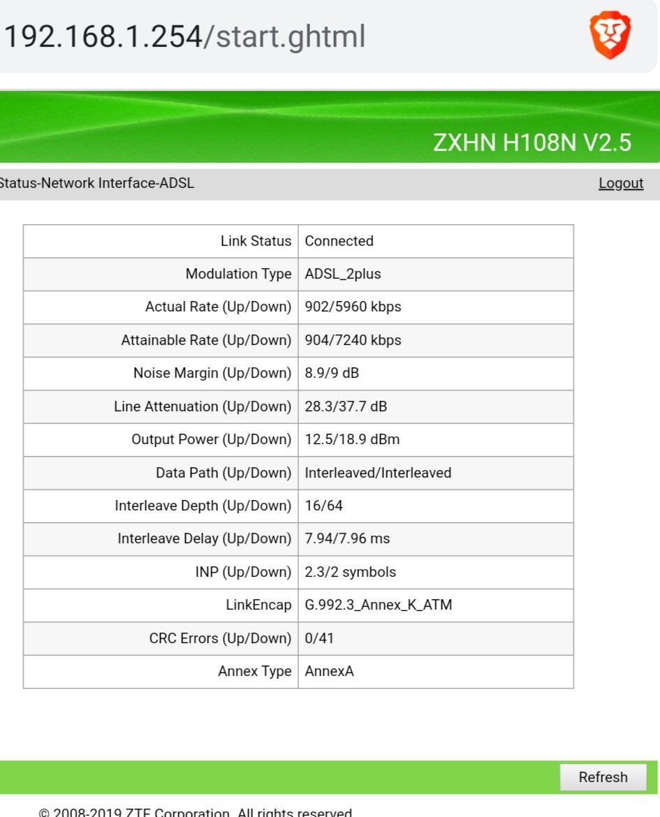

durantula Δημοσ. 23 Νοεμβρίου 2020 Δημοσ. 23 Νοεμβρίου 2020 Καλησπέρα, Έχω σύνδεση wind adsl 24 mpbs, αλλά παρατηρώ στο download πιάνω max τα 640 kbps. Υπάρχει κάποια δυνατότητα να ανέβω σε ταχύτητα ή αναγκαστικά να προχωρήσω σε άλλο πάροχο με 50αρι vdsl. Παραθέτω στατιστικά γραμμής.
Cell_7 Δημοσ. 23 Νοεμβρίου 2020 Δημοσ. 23 Νοεμβρίου 2020 5960kbps ισούται με 745kilobytes το δευτερόλεπτο, το πρώτο είναι bits per second όχι bytes. 640 με 745 είναι αρκετά κοντά οπότε παίρνεις όσο σου επιτρέπει η γραμμή σου, η οποία δεν φαίνεται καλή. Φαίνεται ότι η καλωδίωση σου δεν είναι στα καλύτερα της από το Line Attenuation.
durantula Δημοσ. 23 Νοεμβρίου 2020 Μέλος Δημοσ. 23 Νοεμβρίου 2020 Ευχαριστώ για την άμεση απάντηση. Οπότε ότι πάροχο και να είχα στα ίδια θα κυμαινόμουνα; Υπάρχει τρόπος να βελτιώσω την καλωδίωση; Είναι δουλειά ηλεκτρολόγου να φανταστώ;

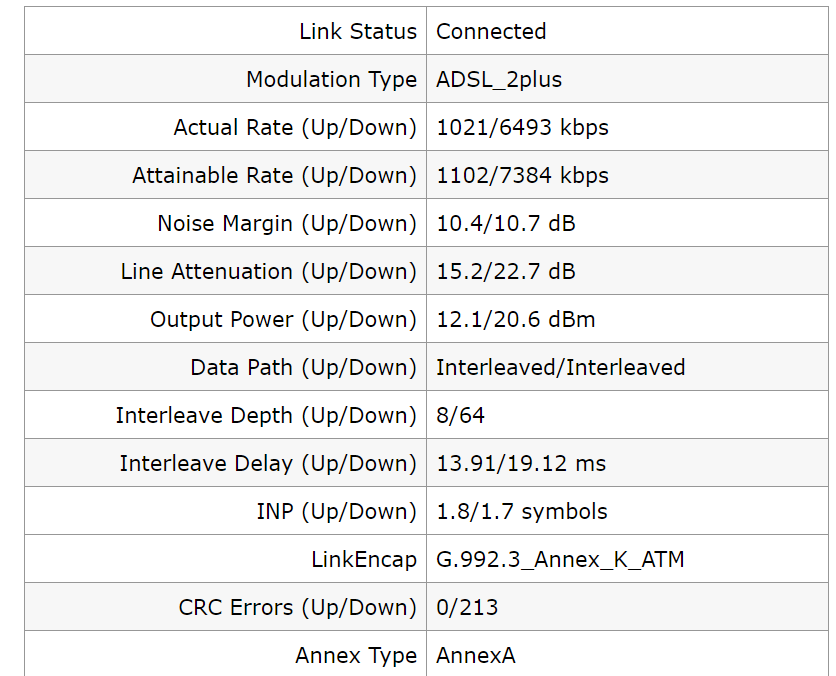

Vigilante1319 Δημοσ. 23 Νοεμβρίου 2020 Δημοσ. 23 Νοεμβρίου 2020 47 λεπτά πριν, Cell_7 είπε 5960kbps ισούται με 745kilobytes το δευτερόλεπτο, το πρώτο είναι bits per second όχι bytes. 640 με 745 είναι αρκετά κοντά οπότε παίρνεις όσο σου επιτρέπει η γραμμή σου, η οποία δεν φαίνεται καλή. Φαίνεται ότι η καλωδίωση σου δεν είναι στα καλύτερα της από το Line Attenuation. Για να μην ανοιγω καινουργιο θεμα επειδη κι εγω εχω σχεδον ιδιο προβλημα με το παιδι η συνδεση πως ειναι εχω θεμα? Κατεβαζω γυρω στα 600 και στα τεστ βγαζει 5mbps κυριως ταχυτητα download
bill27 Δημοσ. 23 Νοεμβρίου 2020 Δημοσ. 23 Νοεμβρίου 2020 5 λεπτά πριν, Vigilante1319 είπε Για να μην ανοιγω καινουργιο θεμα επειδη κι εγω εχω σχεδον ιδιο προβλημα με το παιδι η συνδεση πως ειναι εχω θεμα? Κατεβαζω γυρω στα 600 και στα τεστ βγαζει 5mbps κυριως ταχυτητα download Με το attenuation που έχεις θά έπρεπε να έπιανες μεγαλύτερη ταχύτητα. 1.Αφου ελέγξεις την εσωτερική σου καλωδιοση καί είναι όλα οκ 2.Τοτε θά καλέσεις τόν πάροχο σου για να ζητήσεις τεχνικό για χαμηλό συγχρονισμό, ο τεχνικός θα μετρήσει καί στην πρίζα σου αλλά καί έξω στον κατανεμητή σου. 56 λεπτά πριν, durantula είπε Ευχαριστώ για την άμεση απάντηση. Οπότε ότι πάροχο και να είχα στα ίδια θα κυμαινόμουνα; Υπάρχει τρόπος να βελτιώσω την καλωδίωση; Είναι δουλειά ηλεκτρολόγου να φανταστώ; Είσαι σχετικά μακρυά απ'το αστικό κέντρο για αυτό καί ή χαμηλή ταχύτητα, εγώ στην θέση σου αφού πρώτα ελέγξεις την εσωτερική σου καλωδιοση καί είναι οκ θά τούς τηλ νά έρθει καί τεχνικός για χαμηλό συγχρονισμό ώστε νά αποκλείσω τό ενδεχόμενο ότι με έχουν σέ κλειδωμένο προφίλ.
durantula Δημοσ. 23 Νοεμβρίου 2020 Μέλος Δημοσ. 23 Νοεμβρίου 2020 Πως μπορώ να ελέγξω μόνος μου την εσωτερική καλωδίωση? Πριν 2 χρόνια είχε έρθει ηλεκτρολόγος και πρέπει να πέρασε καινούριο καλώδιο. Το αστικό κέντρο πως το βλέπω?
