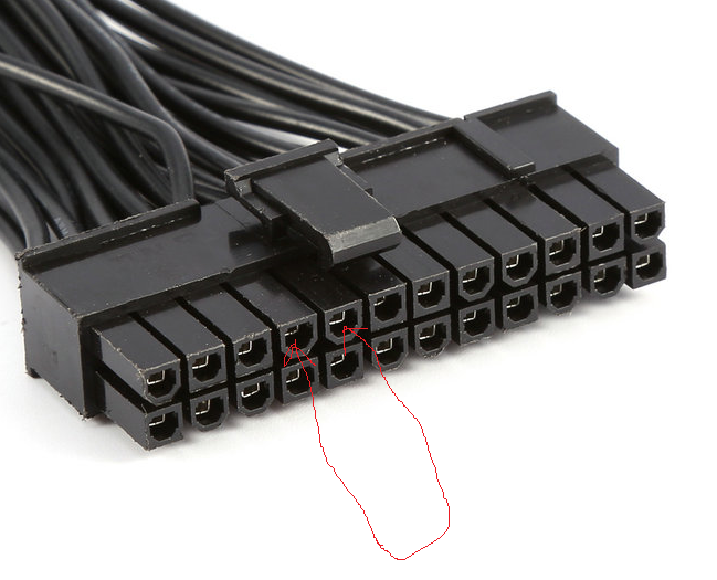

Επανέρχομαι καθώς μίλησα με τον τεχνικό του ηλ.καταστήματος που έστειλα το Corsair  cx 550m που είχε σταματήσει να δουλεύει και μου είπε πως σε αυτόν δουλεύει κανονικά. Εδώ να πω πως το δοκίμασα και σε 2ο υπολογιστή πριν τους το στείλω για έλεγχο και δε δούλεψε ούτε εκεί ενώ με άλλο τροφοδοτικό δουλεύουν και οι 2. Και οι 2 υπολογιστές έχουν ελάχιστες απαιτήσεις σε ρεύμα.Με κοροϊδεύουν ;

Λοιπόν μόλις μου έκανε βιντεοκλήση ο τεχνικός του ηλ. καταστήματος και μου έδειξε ότι το τροφοδοτικό δουλεύει. Δεν ξέρω τι σκατά είχε πάθει και σταμάτησε να δουλεύει σε εμένα. Τώρα περιμένω να μου το στείλουν πίσω. Στο συγκεκριμένο τροφοδοτικό (CORSAIR CX 550m) όταν θέλεις να δεις αν χάλασε τότε βραχυκυκλώνεις (με ένα τσιμπιδάκι π.χ) όπως φαίνεται στη φωτογραφία. Αν το psu είναι οκ θα αρχίσει να δουλεύει. Αυτή την πληροφορία μου την έδωσε ο τεχνικός κατά τη διάρκεια της βιντεοκλήσης και την μοιράζομαι μαζί σας.

Αυτό το είχα κάνει και εγώ στο πρώτο που μου είχε έρθει  DOA. Τσεκάρεις αν λειτουργεί ο ανεμιστήρας.
Πάντως νόμιζα το θέμα σου ήταν ο ήχος και όχι ότι δεν δούλευε καθόλου. Εμένα μια χαρά δουλεύει απλώς είχα θέμα ήχου του ανεμιστήρα.

Η πλάκα είναι πως τώρα δεν ακούγεται ο ανεμιστήρας. Μου το είπε ο τεχνικός και μάλιστα έβαλε το κινητό του κολλητά στο PSU και όντως δεν ακουγόταν τίποτα.
Αν ο τεχνικός έκανε μόνο αυτόν τον έλεγχο με το τσιμπιδάκι (ή με έναν συνδετήρα όπως πρωτο είχαμε μάθει) βλέπω να το επιστρέφεις πάλι.
47 λεπτά πριν, BlueBlood7 είπε
Όχι, το δούλεψε με 2 pc.
Αυτό με το τσιμπιδάκι είναι ευρέως γνωστό, όμως για να ελέγξουμε αν ένα τροφοδοτικό είναι εντάξη η δοκιμή πρέπει να γίνει υπό φορτίο. Στα ποιοτικά τροφοδοτικά 10ετίας και άνω όταν ζορίζονται στο gaming κάνουν επανεκκίνηση στο σύστημα.

Τελικά μου το έστειλαν δούλεψε μόλις 1 φορά και μετά ξανά τα ίδια. Τους το έστειλα πάλι και τελικά παραδέχτηκαν πως είναι προβληματικό. Μου έβαλαν τα λεφτά (λίγο λιγότερα από όσο το πήρα αλλά δεν το έκανα θέμα). Έχω παραγγείλει ένα seasonic 500 watt gold στα ίδια περίπου χρήματα. Δεν ξέρω αν πρέπει, αλλά Corsair δεν ξαναπαίρνω. Όποιος καεί απ'τον χυλό φυσά και το γιαούρτι.
