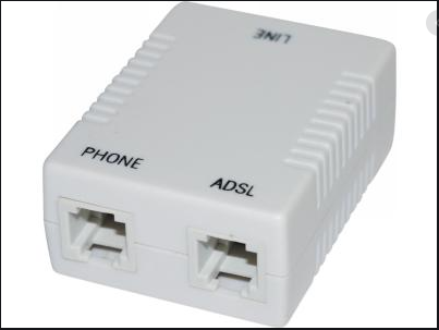

manos233 Δημοσ. 21 Νοεμβρίου 2020 Μέλος Δημοσ. 21 Νοεμβρίου 2020 το splitter εςιναι αυτο π δεχετε το καλοδιο τ τηλεφωνου και του dsl? ωστοσω εκανα αυτο π μ ειπες το ιδιο παραμενει και ακουο ενα πολυ μικρο θορυβο στο σταθερο και εαν βγαλο το σπλιτερ ακουγετε πολυ εντονα ενας ηχος σαν φφφφ δεν κατεβαζω με 10
darkman Δημοσ. 21 Νοεμβρίου 2020 Δημοσ. 21 Νοεμβρίου 2020 (επεξεργασμένο) βγαλε το και βαλε το line πανω στο router και δες παλι τα στατιστικα αν αλλαξαν . εισαι στην κεντρικη πριζα ? Επεξ/σία 21 Νοεμβρίου 2020 από darkman
manos233 Δημοσ. 21 Νοεμβρίου 2020 Μέλος Δημοσ. 21 Νοεμβρίου 2020 (επεξεργασμένο) ειμαι στην κεντρικη μπριζα απο οτι νομιζω ετσι το εχω κανει εχω δηλαδη να βαλω το καλοδιο του τηλεφωνου και του dsl στο splitter για να συνδεθη στη κεντρικη μπριζα δηλαδη μονο το dsl να βαλω στο line? και μετα? Το έκανα αυτό που μου είπες αλλά δεν είδα αλλαγή μπορώ να κάνω κάτι άλλο? Επεξ/σία 21 Νοεμβρίου 2020 από manos233

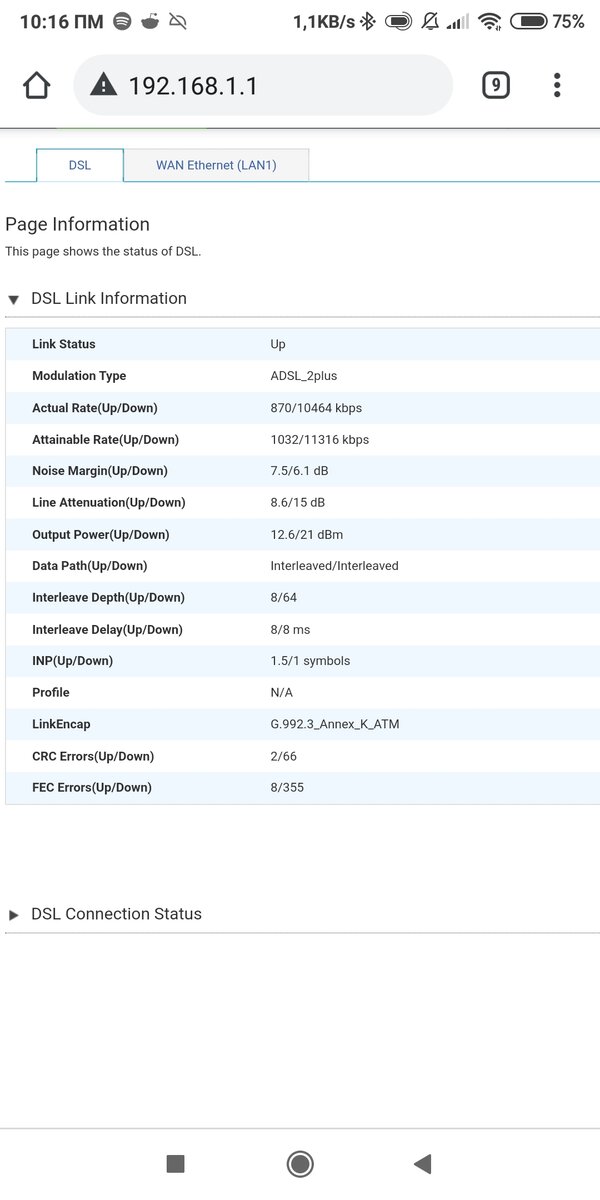

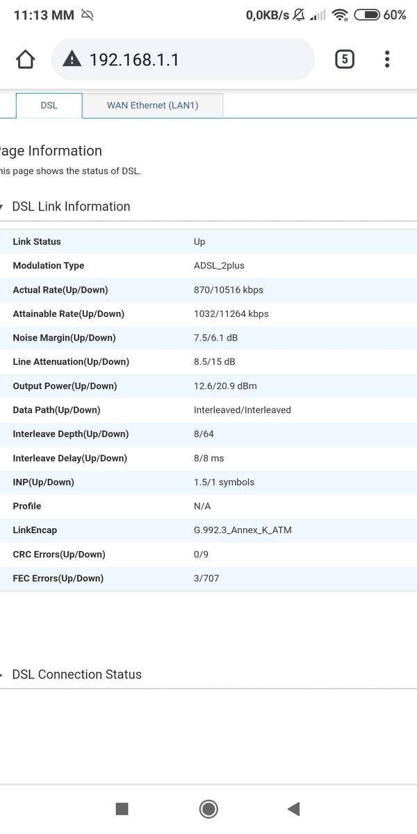

manos233 Δημοσ. 22 Νοεμβρίου 2020 Μέλος Δημοσ. 22 Νοεμβρίου 2020 Καλημέρα δοκίμασα να δω τι τρέχει αν φταίει η μπριζα δικτύου χθες την έβγαλα και είδα ότι έχει 2 καλωδια 1 μπλε και ένα κόκκινο.. επιπλέον συνδεσα το dsl απευθείας και δεν υπήρξε διάφορα..Τέλος ακόμη κάνει θόρυβο το τηλέφωνο όχι πολύ αλλά έναν ελάχιστο ξέρει κανείς τι φταιει; Πρέπει να πάρω άλλη μπριζα;Να κάνω εσωτερικό ελενχο στα καλώδια;Το Line Attenuation είναι 15db Output Power 21db και για να μην τα πολύλογω οριστε

darkman Δημοσ. 22 Νοεμβρίου 2020 Δημοσ. 22 Νοεμβρίου 2020 (επεξεργασμένο) 2 ώρες πριν, manos233 είπε Καλημέρα δοκίμασα να δω τι τρέχει αν φταίει η μπριζα δικτύου χθες την έβγαλα και είδα ότι έχει 2 καλωδια 1 μπλε και ένα κόκκινο.. επιπλέον συνδεσα το dsl απευθείας και δεν υπήρξε διάφορα..Τέλος ακόμη κάνει θόρυβο το τηλέφωνο όχι πολύ αλλά έναν ελάχιστο ξέρει κανείς τι φταιει; Πρέπει να πάρω άλλη μπριζα;Να κάνω εσωτερικό ελενχο στα καλώδια;Το Line Attenuation είναι 15db Output Power 21db και για να μην τα πολύλογω οριστε Δεν καταλαβα..... ανοιξες την πριζα και βρηκες μεσα αλλο ενα ζευγάρι κοκκινο μπλε και εβαλες εκει το ρουτερ και παλι συγχρόνιζες ? Επεξ/σία 22 Νοεμβρίου 2020 από darkman
