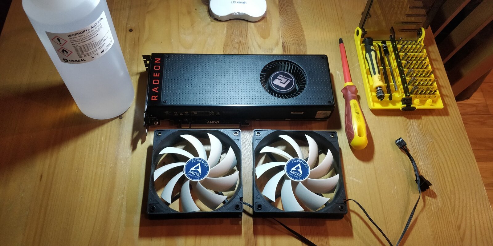

Πέτρος Δημοσ. 21 Νοεμβρίου 2020 Δημοσ. 21 Νοεμβρίου 2020 1 ώρα πριν, parsifal είπε Εδώ βασικά προσπαθώ να κάνω τη «μόντα του πτωχού» παίδες. Όχι γιατί μου λείπουν, αλλά γιατί στο τέλος το κόστος θα μου βγει παραπάνω από το να έπαιρνα μεταχειρισμένη V64 Nitro+ ή 2060, αντί για την ref. V56. Ήδη το auction που κέρδισα δεν ήταν και κανένα ιδιαίτερο bargain, 170GBP βγήκε + 5 μεταφορικά. Όχι, όχι...καλά να πάθεις...ζήτησες γνώμες/συμβουλές...άνοιξες και θέμα...θα το πληρώσεις (μεταφορικά και κυριολεκτικά...) 😛 Αν θες να μην πολυμπλέξεις, κάνε το απλούστατο: Βγάλε το shroud, βάλε τον έναν ανεμιστήρα που έχεις όπως-όπως (δεματικά) με ρεύμα από molex (θεωρώ απίθανο να μη σου βρίσκεται αντάπτορας) και δες συμπεριφορά σε θερμοκρασίες, σε συνδυασμό με το κούτσικο (στις κανονικές του/σου rpm). Πάνω από 5' δεν θα σου πάρει, και θα έχεις έναν πολύ καλό οδηγό για το τι να περιμένεις. Ρύθμισε, μετά, το κούτσικο να παραμένει στις χαμηλότερες δυνατές στροφές ανεξάρτητα θερμοκρασίας, και δες και πάλι. Ιδανικό για έλεγχο είναι το Unigine Superposition σε 1080Χ και καπάκι σε 4Κ...θα ψήσει τα πάντα. 1

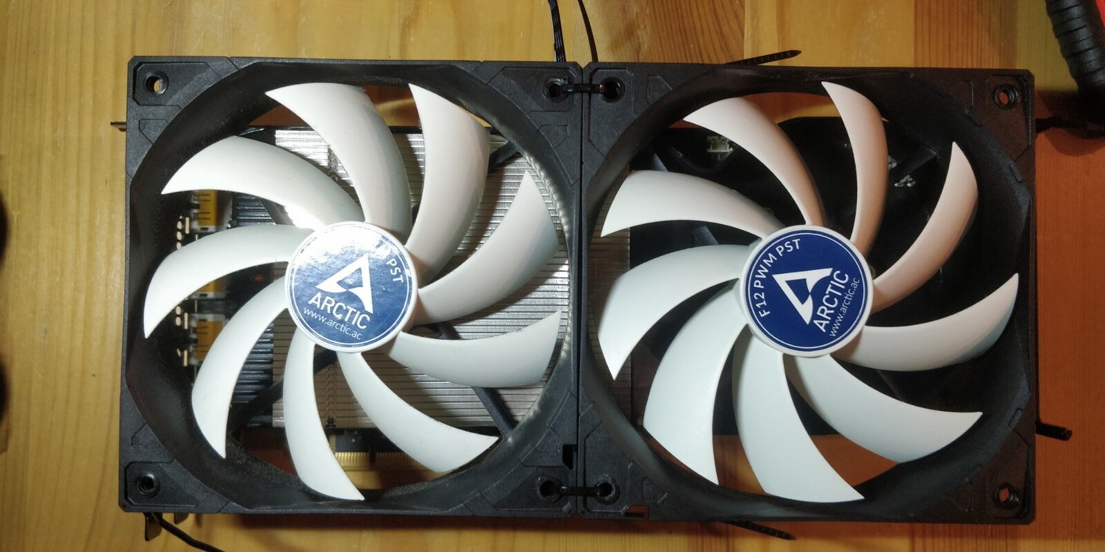

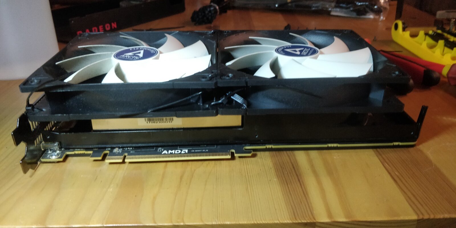

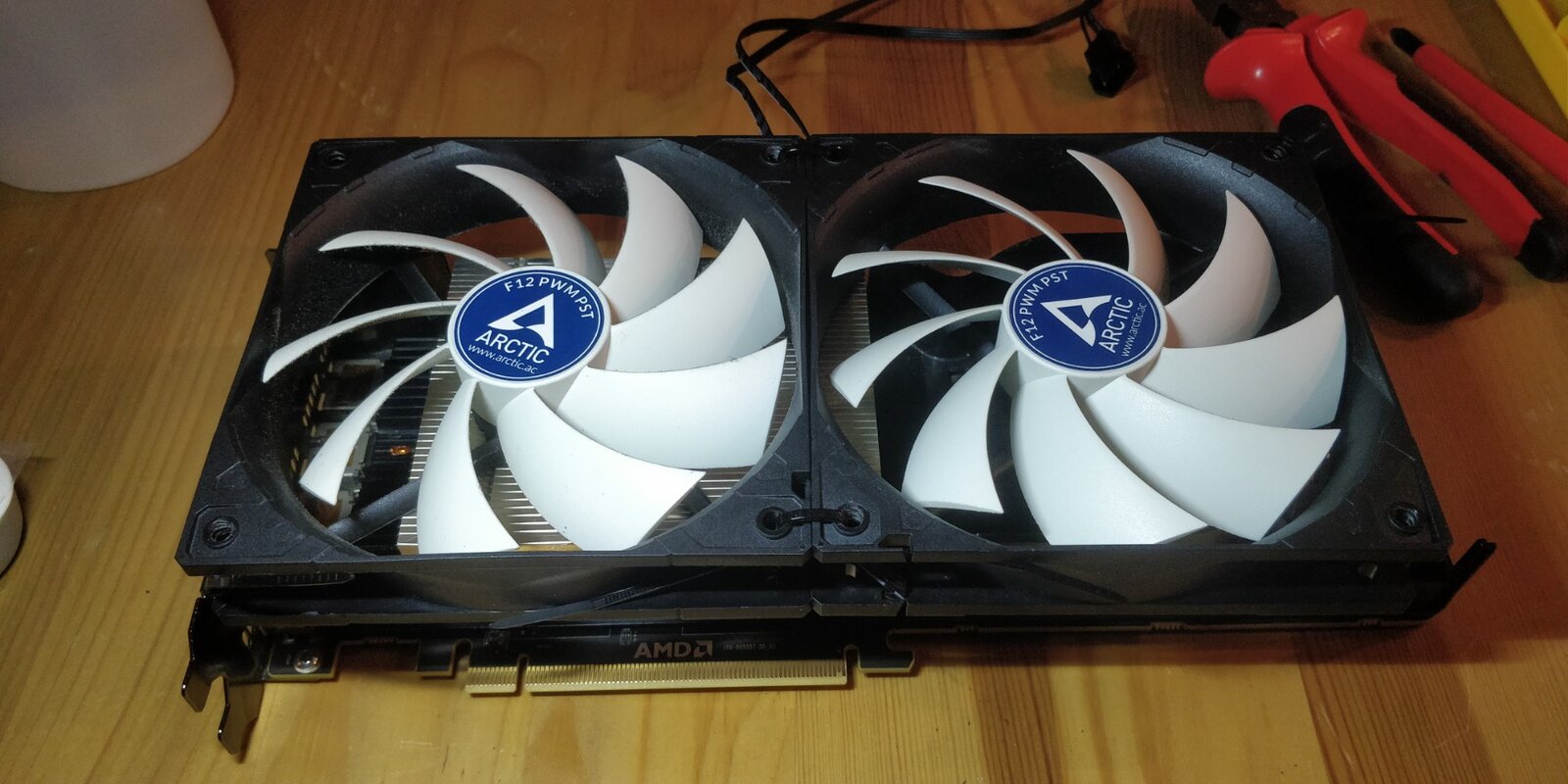

parsifal Δημοσ. 21 Νοεμβρίου 2020 Μέλος Δημοσ. 21 Νοεμβρίου 2020 Πρόχειρη πρώτη απόπειρα με fans στο 100%. Μαύρο χάλι οι θερμοκρασίες, πολύ χειρότερα από πριν. Ίσως έκανα πατάτα στη στερέωση με τα δεματικά, βλέπω τον ένα ανεμιστήρα να έχει πάρει περίεργη κλίση λόγω βαρύτητας (στο case, όχι στις φωτό πιο κάτω). Αφαιρώ την κάρτα για έλεγχο. 3
Πέτρος Δημοσ. 22 Νοεμβρίου 2020 Δημοσ. 22 Νοεμβρίου 2020 9 λεπτά πριν, parsifal είπε Πρόχειρη πρώτη απόπειρα με fans στο 100%. Μαύρο χάλι οι θερμοκρασίες, πολύ χειρότερα από πριν. Ίσως έκανα πατάτα στη στερέωση με τα δεματικά, βλέπω τον ένα ανεμιστήρα να έχει πάρει περίεργη κλίση λόγω βαρύτητας. Αφαιρώ την κάρτα για έλεγχο. Σκ.τά... Τώρα φάνηκε καθαρά η διαμόρφωση της ψύκτρας. Στις προηγούμενες φωτό φαινόταν σα να ήταν "ανοικτά" τα πτερύγια, αλλά τώρα βλέπω ότι είναι κλειστό από πάνω τελικά το κατασκεύσμα (το είχες γράψει κιόλας, αλλά υπέθεσα πως ήταν λάθος "απόδοσης"). Δεν θα κάνει ιδιαίτερη δουλειά το ανεμιστήρι που βαράει καταπάνω στο μέταλλο...βρίσκει κυριολεκτικά τοίχο. Ίσως κάτι να καταφέρει το άλλο, αυτό που είναι πάνω από την τρύπα του κούτσικου, αλλά το πόσο...είναι ζήτημα. Για να βγάλεις το μικρό, υποθέτω πως άνοιξες όλο το σύστημα, έτσι? Αν δεν είναι θέμα του πως πάτησε ξανά, φοβάμαι ότι σε έστειλα σε λάθος δρόμο. Apologies!

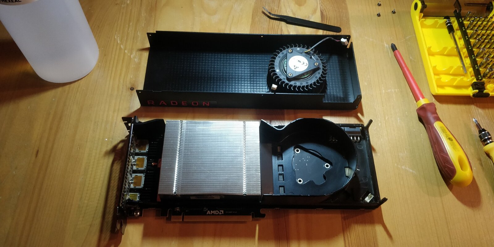

parsifal Δημοσ. 22 Νοεμβρίου 2020 Μέλος Δημοσ. 22 Νοεμβρίου 2020 2 λεπτά πριν, Πέτρος είπε Για να βγάλεις το μικρό, υποθέτω πως άνοιξες όλο το σύστημα, έτσι? Αν δεν είναι θέμα του πως πάτησε ξανά, φοβάμαι ότι σε έστειλα σε λάθος δρόμο. Όχι ακριβώς, έβγαλα το shroud, μετά το backplate για να αποκαλύψω τις 3 βίδες που κρατάνε τον ανεμιστήρα στη θέση του. Σε αυτό το σημείο θα έβγαινε ως έχει αλλά δε χωρούσε να περάσει το καλώδιο τροφοδοσίας του μεταξύ PCB και του κομματιού C. Αναγκάστηκα να ξεβιδώσω δύο βίδες σε εκείνη τη γωνία για να ανασηκώσω λίγο το PCB και να περάσει το καλώδιο. Δεν πολυπιστεύω ότι αυτό μου έκανε τη ζημιά, είναι η γωνιά που είναι μακριά από το chip, συν ότι το vapour chamber έμεινε καθόλη τη διάρκεια σταθερά βιδωμένο επάνω στο die package. 14 λεπτά πριν, Πέτρος είπε Δεν θα κάνει ιδιαίτερη δουλειά το ανεμιστήρι που βαράει καταπάνω στο μέταλλο...βρίσκει κυριολεκτικά τοίχο. Ακριβώς, εξ ου και οι ενδοιασμοί μου νωρίτερα. Δεδομένης της κατάστασης, η μόνη viable φθηνή μόντα που βλέπω, περισσότερο για ησυχία, είναι να φύγει το στοκ fan, να κολλήσω επάνω στο άνοιγμα για intake έναν όσο γίνεται κοντό 80mm -› 120mm fan adapter και πάνω σε αυτόν να μπει ένας Arctic P12. 😕 3
Πέτρος Δημοσ. 22 Νοεμβρίου 2020 Δημοσ. 22 Νοεμβρίου 2020 10 λεπτά πριν, parsifal είπε Όχι ακριβώς, έβγαλα το shroud, μετά το backplate για να αποκαλύψω τις 3 βίδες που κρατάνε τον ανεμιστήρα στη θέση του. Σε αυτό το σημείο θα έβγαινε ως έχει αλλά δε χωρούσε να περάσει το καλώδιο τροφοδοσίας του μεταξύ PCB και του κομματιού C. Αναγκάστηκα να ξεβιδώσω δύο βίδες σε εκείνη τη γωνία για να ανασηκώσω λίγο το PCB και να περάσει το καλώδιο. Δεν πολυπιστεύω ότι αυτό μου έκανε τη ζημιά, είναι η γωνιά που είναι μακριά από το chip, συν ότι το vapour chamber έμεινε καθόλη τη διάρκεια σταθερά βιδωμένο επάνω στο die package. Ακριβώς, εξ ου και οι ενδοιασμοί μου νωρίτερα. Δεδομένης της κατάστασης, η μόνη viable φθηνή μόντα που βλέπω, περισσότερο για ησυχία, είναι να φύγει το στοκ fan, να κολλήσω επάνω στο άνοιγμα για intake έναν όσο γίνεται κοντό 80mm -› 120mm fan adapter και πάνω σε αυτόν να μπει ένας Arctic P12. 😕 Ναι, γμτ...το είδα λάθος. Sorry για το χαμένο χρόνο. Αυτή η ιστορία με το χωνί που περιγράφεις, σίγουρα είναι υποσχόμενη. Για το τυπικό, βάλε μια "τάπα" εκεί που ήταν η βάση του ανεμιστήρα...μήπως έχει κι από εκεί διαφυγή.
