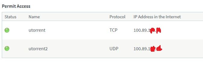

swstost Δημοσ. 20 Νοεμβρίου 2020 Δημοσ. 20 Νοεμβρίου 2020 (επεξεργασμένο) Εδώ και κάποιο καιρό (δεν είμαι σίγουρος πότε ή πως ξεκίνησε, ίσως από κάποιο update του firmware του modem), παρατήρησα ότι το Fritz "βλέπει" σαν εξωτερική IP κάποια που είναι λάθος. Και όχι μόνο αυτό, αλλά δείχνει την ίδια IP εδώ και καιρό μετά από πολλαπλά restart. Κάνω attach και screenshots από την οθονη port forward και από την status. Προφανώς το IP που δείχνει δεν είναι το πραγματικό, τσεκάροντας το με διάφορα site βγαίνει σαν "invalid IP". Επίσης προφανώς τσεκάροντας πχ με whatismyip κλπ βλέπω το πραγματικό IP, το οποίο αλλάζει μετά από restart. Το μόνο που έχω σκεφτεί είναι reset to factory defaults, αλλά το κρατάω σαν τελευταία λύση γιατί βαριέμαι να ξαναστήνω τα πάντα. Καμιά ιδέα? [edit] Μόλις μου ήρθε: παίζει να είναι NAT από Cosmote? Επεξ/σία 20 Νοεμβρίου 2020 από swstost
NeCrOmAnCeR19 Δημοσ. 20 Νοεμβρίου 2020 Δημοσ. 20 Νοεμβρίου 2020 Ναι ειναι nat απο cosmote. Με τηλεφωνο λογικα στο βγάζουν 2
DanielRGr Δημοσ. 21 Νοεμβρίου 2020 Δημοσ. 21 Νοεμβρίου 2020 Κλασσικη κινηση απο τις εταιριες να σε βαζουν πισω απο NAT. Αν για οποιοδηποτε λογο πρεπει να το αφαιρεσεις, το ζητας στα γρηγορα μεσω live chat (αν δεν θες να μιλας)
swstost Δημοσ. 21 Νοεμβρίου 2020 Μέλος Δημοσ. 21 Νοεμβρίου 2020 Επικοινωνησα στο chat, με λιγο κουβεντα εκαναν την αλλαγη, ολα κομπλε.
