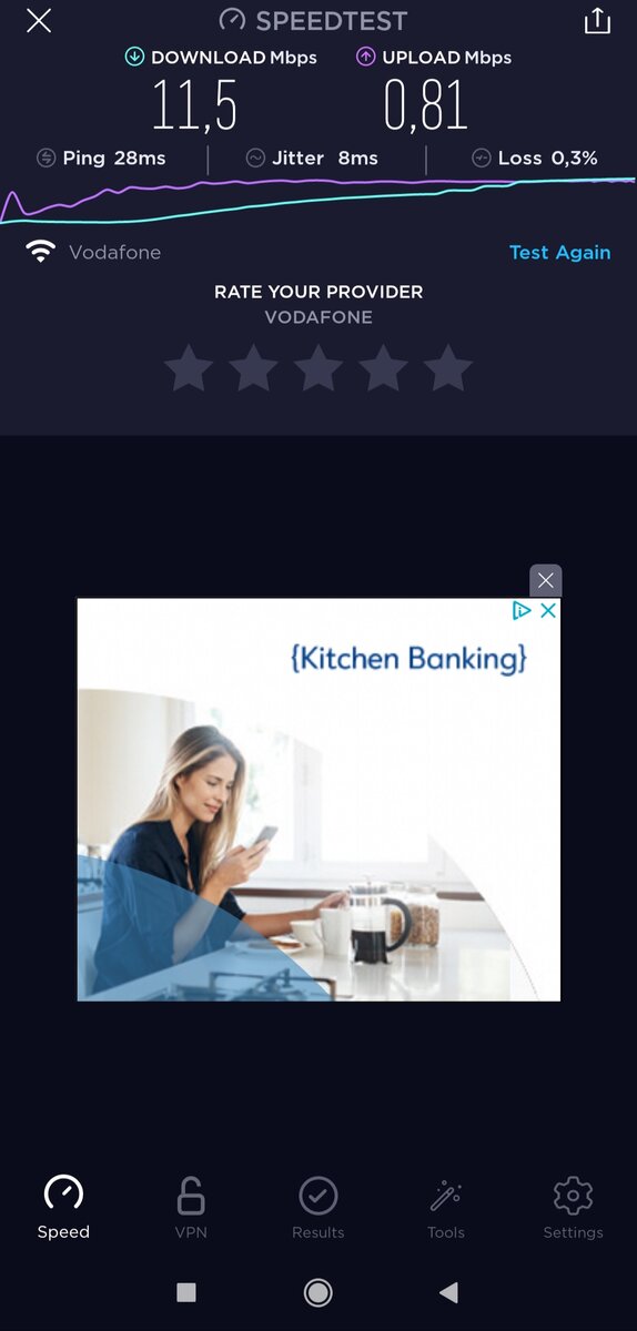

Dimitris_iver Δημοσ. 28 Νοεμβρίου 2020 Δημοσ. 28 Νοεμβρίου 2020 (επεξεργασμένο) Καλησπέρα έχω και εγώ μια απορία εάν γνωρίζει κάποιος να μου απαντήσει. Πριν 9 μήνες έβαλα vodafone 24 ADSL. Με το που ενεργοποιήθηκε η γραμμή μου έπιανα μάξιμουμ 1-2 έως 6 mbps με δυσκολία σε όσες μετρήσεις και να εκανα και το δήλωσα κατευθείαν φυσικά ως βλαβη. Ηρθε τεχνικός της vodafone το είδε και με είπε ότι έχουνε πρόβλημα κάτω στην οικοδομή τα καλώδια στο ζεύγος του ΟΤΕ. Οπότε θα προωθούσε την βλάβη ώστε να θα έρθουν οι τεχνικοί του ΟΤΕ να το διορθώσουν γιατί δεν είναι δικό τους θεμα αυτο. Ευτυχως μέσα στην ίδια εβδομάδα ήρθανε από τον ΟΤΕ οι τεχνικοί και το διορθώσανε. Εκανα μέτρηση με το που φύγανε επιτόπου και από τότε μέχρι και σήμερα πιάνω μάξιμουμ μέχρι 11.7mbps. 2-3 φορές να έχω πιάσει μέχρι 12.5 έως 14 αλλά πειράζοντας εγω το margin μέσω telenet επειδή έχω το μόντεμ της tplink. Αλλά κανονικά με τις ρυθμίσεις του μόντεμ χωρίς δικιά μου παρεμβολή εκεί παίζω πάνω κατω στα 9-10(σπάνια) με 11.7(τις περισσότερες φορές). Μίλησα κάποια στιγμή με το τεχνικό τμήμα γιατί ήθελα να με κατεβάσουν σε snr margin 6 ώστε να είναι σταθερό από αυτούς για να μην το πειραζω εγώ συνέχεια. Μου το κατεβάσανε αμέσως και με είπανε ότι έχω πολύ σταθερή και καθαρή γραμμή και ότι κλειδώνω στα 15-16mbps. Στην εφαρμογή της vodafone γράφει ότι είμαι 1km από το αστικό κέντρο και σε ταχύτητα συνχρονισμου 15 με 16 mbps ανάλογα κάθε φορα. Αλλά και στις ρυθμίσεις του μόντεμ μέσα σε αυτά τα επίπεδα με δείχνει πάντα 14 με 16mbps ανάλογα βέβαια μετά απο κάθε ρισταρτ που το κάνω. Τώρα η απορία μου είναι τι μπορεί να ευθύνεται ώστε να έχω αυτή την αποκλιση στην πραγματική ταχύτητα που πιάνω? ενώ vodafone και μόντεμ δείχνουν ότι κλειδώνω σε πιο ψηλές ταχύτητες? (Παραθέτω και ένα screenshot με το status από το modem) Επεξ/σία 28 Νοεμβρίου 2020 από Dimitris_iver
