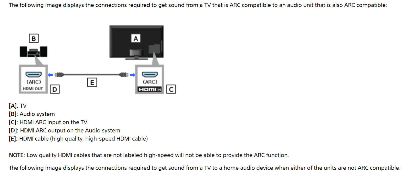

skskre Δημοσ. 23 Νοεμβρίου 2020 Δημοσ. 23 Νοεμβρίου 2020 (επεξεργασμένο) 8 λεπτά πριν, ggelhsva είπε @skskre Το ARC είναι καλύτερο. Το οptical δεν έχει το bandwidth για να μεταφέρει βαριά πρότυπα ήχου όπως Dolby Atmos, DTS:X, κτλ. Επίσης, με το ARC θα έχει λογικά και την ευκολία του να ανοιγοκλείνεις ΤV/Receiver με ένα τηλεχειριστήριο π.χ. αυτό της TV 😉 5 λεπτά πριν, tollisth είπε Το arc είναι καλύτερο από optical γιατί υποστιριζει όλα τα audio formats από εκεί και περα εχει να κανει και με το σύστημα του καθενός τη διαφορά θα εχει Ευχαριστώ για τη βοήθεια, αλλά ψάχνοντας τον ενισχυτή μου βλέπω ότι υποστηρίζει μόνο DTS-HD Master Audio, Dolby Digital, Dolby Digital Plus, Dolby Pro Logic IIz, Dolby TrueHD. Είναι ένας ONKYO παλιός FULL HD. Η ARC σύνδεση είναι από την 3 ή 4 θύρα της TV στο HDMI OUT του receiver και μπορώ να έχω τον ήχο απο NETFLIX κ.τλ στα ηχεία? Επεξ/σία 23 Νοεμβρίου 2020 από skskre 1
athkatla78 Δημοσ. 23 Νοεμβρίου 2020 Δημοσ. 23 Νοεμβρίου 2020 Για να έχεις ηχο στα ηχεία του ενισχυτή θα συνδεσεις το HDMI 3 της τηλεόρασης σε ένα HDMI Input του ενισχυτή σου. Όταν κλείνεις τον ενισχυτή ο ήχος θα πηγαίνει στα ηχεία της τηλεόρασης αυτόματα.
skskre Δημοσ. 23 Νοεμβρίου 2020 Δημοσ. 23 Νοεμβρίου 2020 34 λεπτά πριν, athkatla78 είπε Για να έχεις ηχο στα ηχεία του ενισχυτή θα συνδεσεις το HDMI 3 της τηλεόρασης σε ένα HDMI Input του ενισχυτή σου. Όταν κλείνεις τον ενισχυτή ο ήχος θα πηγαίνει στα ηχεία της τηλεόρασης αυτόματα. 🤔🤔🤔 https://www.sony.co.uk/electronics/support/articles/00012943 1
athkatla78 Δημοσ. 23 Νοεμβρίου 2020 Δημοσ. 23 Νοεμβρίου 2020 Αν εχει ARC ο ενισχυτής σου θα το κανεις όπως το διάγραμμα. Αν δεν εχει, επειδή έγραψες ότι είναι παλιος, τότε θα χρησιμοποιήσεις Optical cable. 1

syma x5c-1 Δημοσ. 23 Νοεμβρίου 2020 Δημοσ. 23 Νοεμβρίου 2020 1 ώρα πριν, skskre είπε 🤔🤔🤔 https://www.sony.co.uk/electronics/support/articles/00012943 Το arc απλοϊκά συνδέει τα ηχεία της τηλεόρασης σου με τον ενισχυτή στέλνοντας τον ήχο που θα έπαιζαν τα ηχεία να τον παίξει ο ενισχυτής.Οπότε ότι παίζει η τηλεόραση(κανάλια,Netflix,kodi...) ο ήχος θα πηγαίνει στον ενισχυτή .
