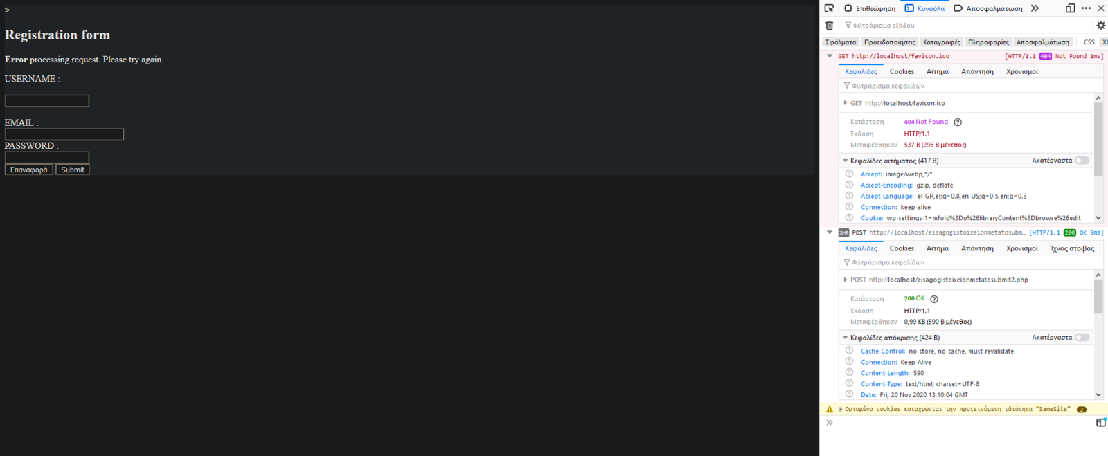

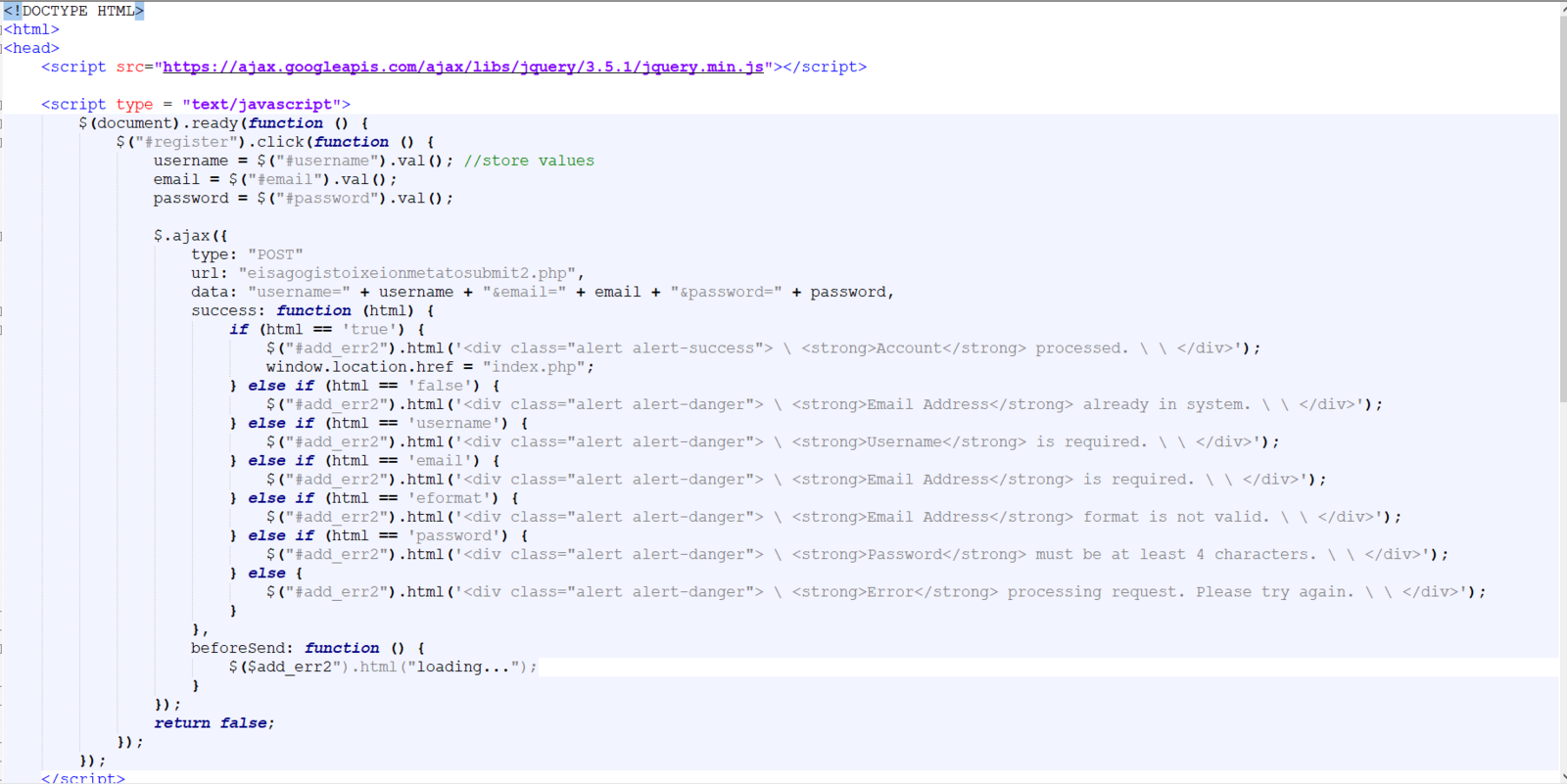

oraiustepe Δημοσ. 19 Νοεμβρίου 2020 Δημοσ. 19 Νοεμβρίου 2020 Καλησπέρα. Έχω το εξής πρόβλημα. όπως βλέπεται στο αρχείο "eisagogi arxeion meta to submit" έχω ενα if statement το οποίο κάθε echo του πρέπει να πηγαίνει στο αντίστοιχο ajax if (αρχείο form) και να τυπώνει ανάλογα. Π.χ αν ο χρήστης βάλει username μικρότερο από δύο χαρακτήρες να πηγαίνει μέσα στον κώδικα του ajax και να μπαίνει στην συνθήκη "else if (html == 'username') " και να τυπώνει username is required. Αλλά όλη αυτή η διαδικασία σκαλώνει και δεν επικοινωνούν τα δύο αρχεία. Τα αρχεία βρίσκονται ακριβώς στο ίδιο Location. Υπάρχει κάποιο λάθος στον κώδικα ajax ή στο php Που μου διαφεύγει. Υ.Γ η εντολή "$("#register").click(function () {" (το register είναι id στο submit input type της φόρμας") (<input type="Submit" value="Submit" id="register" > ) Οποιαδήποτε βοήθεια ευπρόσδεκτη, σόρρυ αν κάτι είναι δυσνόητο είμαι σε αρχάριο level ακόμα. Ευχαριστώ εκ των προτέρων
Ponous Δημοσ. 19 Νοεμβρίου 2020 Δημοσ. 19 Νοεμβρίου 2020 (επεξεργασμένο) Έχω δοκιμάσει αυτό που έγραψες χωρίς όμως όλα αυτά τα ifs και χωρίς mysqli διότι ήθελα να ελέγξω πως επικοινωνούν κι όχι τι γίνεται αφού επικοινωνήσουν. Το πρώτο που είδα είναι πως ξέχασες να βάλεις ',' (κόμμα) μετά το type: "POST" Το άλλο, δοκίμασε να τρέξεις κάπου την πιο κάτω εντολή για να βλέπεις τι επέστρεψε. Αν έχει επιστραφεί κάτι θα το δεις στην κονσόλα σου (web developer tools, console) console.log(html) Σε μένα επικοινωνούν μια χαρά έτσι όπως το έκανες εκτός από το σημείο με το POST. Είχα και τα 2 αρχεία στον ίδιο φάκελο. Άνοιξε την κονσόλα σου και πες μας τι σου γράφει. Πάτησε το κουμπί "xhr" για να βλέπεις τα ajax requests που γίνονται. Ακολούθως πες μας τι σου επιστρέφει. Αν επιστρέφει κάτι, σημαίνει πως υπάρχει επικοινωνία και κάτι άλλο φταίει. Αν δεν επιστρέφει κάτι αλλά βλέπεις πως όταν πάτησες το κουμπί στην κονσόλα έγραψε πως έγινε κάποιο xhr request, τότε υπάρχει επικοινωνία αλλά δεν επιστρέφεις τίποτα. Αν δεν γράφει κάτι τότε σημαίνει πως δεν γίνεται το ajax request (άρα κάποιο λάθος έχει το js script σου). Αν γίνεται το ajax request και είναι 500 τότε μάλλον δεν βρίσκει το αρχείο σου ή τα έπαιξε κάποια βιβλιοθήκη που χρησιμοποιείς (π.χ. mysqli) Επεξ/σία 19 Νοεμβρίου 2020 από Ponous

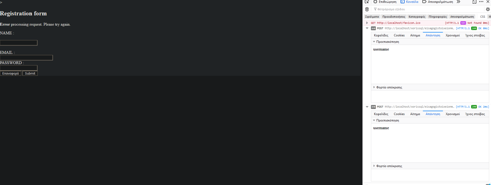

Ponous Δημοσ. 21 Νοεμβρίου 2020 Δημοσ. 21 Νοεμβρίου 2020 9 ώρες πριν, oraiustepe είπε μου βγάζει οκ οπως βλέπεις και στην εικόνα Ωραία εκεί θα μπεις και θα δεις τι γράφει στο tab "Απάντηση" ή στα αγγλικά Response. Ό,τι έγραψες στο echo (ή και στο return νομίζω) του php file θα το δεις εκεί. Είναι ένας τρόπος για να ελέγξεις τι αίτημα στάλθηκε στον server (δλδ το php αρχείο σου σε αυτή την περίπτωση) και τι επιστράφηκε στον client (δηλαδή το αρχείο με το ajax σε αυτή την περίπτωση). Αυτό θα σου πει ποιος έκανε την μ...κία. Ακολούθως κάνεις τις ανάλογες διορθώσεις. Αλλά δες τι επιστράφηκε κι αν δυσκολεύεσαι στείλε μου τα αρχεία ολόκληρα με μερικα comments στον κώδικα. 9 ώρες πριν, oraiustepe είπε Ωστόσο έχω ένα error από πάνω που δεν ξέρω σε τι αναφέρεται (αυτό που λέει facicon.ico). Σε αυτό το πρόβλημα δεν σε επηρεάζει. Favicon.ico είναι το μικρό εικονίδιο που βλέπεις σε μια σελίδα. Αν δεις το tab στον browser σου, κάθε σελίδα έχει ένα τέτοιο. 9 ώρες πριν, oraiustepe είπε Μπορώ να έχω λίγο τον κώδικά σου. Δεν έχω βάλει την λογική με τα ifs μέσα. Απλά έλεγχα τι τιμές στέλνει το ajax και τι δέχεται. Μετά τα τύπωνα για να δω πως είναι όλα οκ Μερικά hints & tips για τον κώδικα σου Όχι πως είναι λάθος ό,τι έκανες απλά μερικά tips καλής πρακτικής που πιστέυω στο μέλλον θα βοηθήσουν. Έχεις μια φόρμα η οποία είναι ολοκληρωμένη. Και submit button έχεις και action, method attributes defined. Κατ' αρχάς εγώ εκπλήσσομαι που δεν κάνει refresh η σελίδα μιας και στο js script σου δεν έχεις κάπου την εντολή preventDefault(). Αν είναι να χρησιμοποιήσεις ajax, τότε θα πρέπει το κουμπί σου να έχει τον τύπο button και να είσαι σίγουρος πως δεν καλείται η προκαθορισμένη ιδιότητα ενός κουμπιού στην φόρμα. (Η προκαθορισμένη ιδιότητα είναι το submit της σελίδας). Τότε έχει νόημα να κάνεις ajax request Προσωπικά σε ένα μέρος θα έβαζα τα στοιχεία method και action για να μην μπερδευτώ όταν δω τον κώδικα μετά από ένα σ/κ. Αν το κρατήσεις στη φόρμα μπορείς με jquery να πιάσεις τα στοιχεία αυτά. Αν μείνουν στο script τότε δεν θα όριζα κάτι στην φόρμα μου. Πιστέυω κράτησε τα στο html όταν βρεις το bug μπας και στο μέλλον αποφασίσεις πως δεν θες ajax request Αν προσέξεις, έχεις επανάληψη στο js script. Πρόσεξε λίγο την δομή. Επαναλαμβάνεις το ίδιο html code: <div class="alert alert-danger"><strong>ΚΕΙΜΕΝΟ</strong></div> Κατ' εμένα δεν χρειάζεται να επαναλαμβάνεται. Όλο αυτό βάλ' το στον κώδικα html πάνω εκεί στο add_err2. Αφού ξέρεις να χρησιμοποιείς την εντολή .html(), γιατί να μην αλλάζεις μόνο το κείμενο; Ως επίσης, αν ξέρεις και css, μπορείς να κάνεις μια κλάση η οποία θα κρύβει το div tag. Δηλαδή η κλάση θα είναι κάπως έτσι: .hidden { display: none; } Κάθε φορά που θες να εμφανίζεται κάποιο div tag, θα αφαιρείς αυτή την κλάση (με jquery). Κάθε φορά που θες να μην εμφανίζεται, θα κάνεις το ανάποδο. Η εντολή html() της jquery είναι λίγο επικίνδυνη από πλευράς ασφάλειας. Όπου μπορείς χρησιμοποίησε την εντολή text() η οποία αλλάζει μόνο το κείμενο.

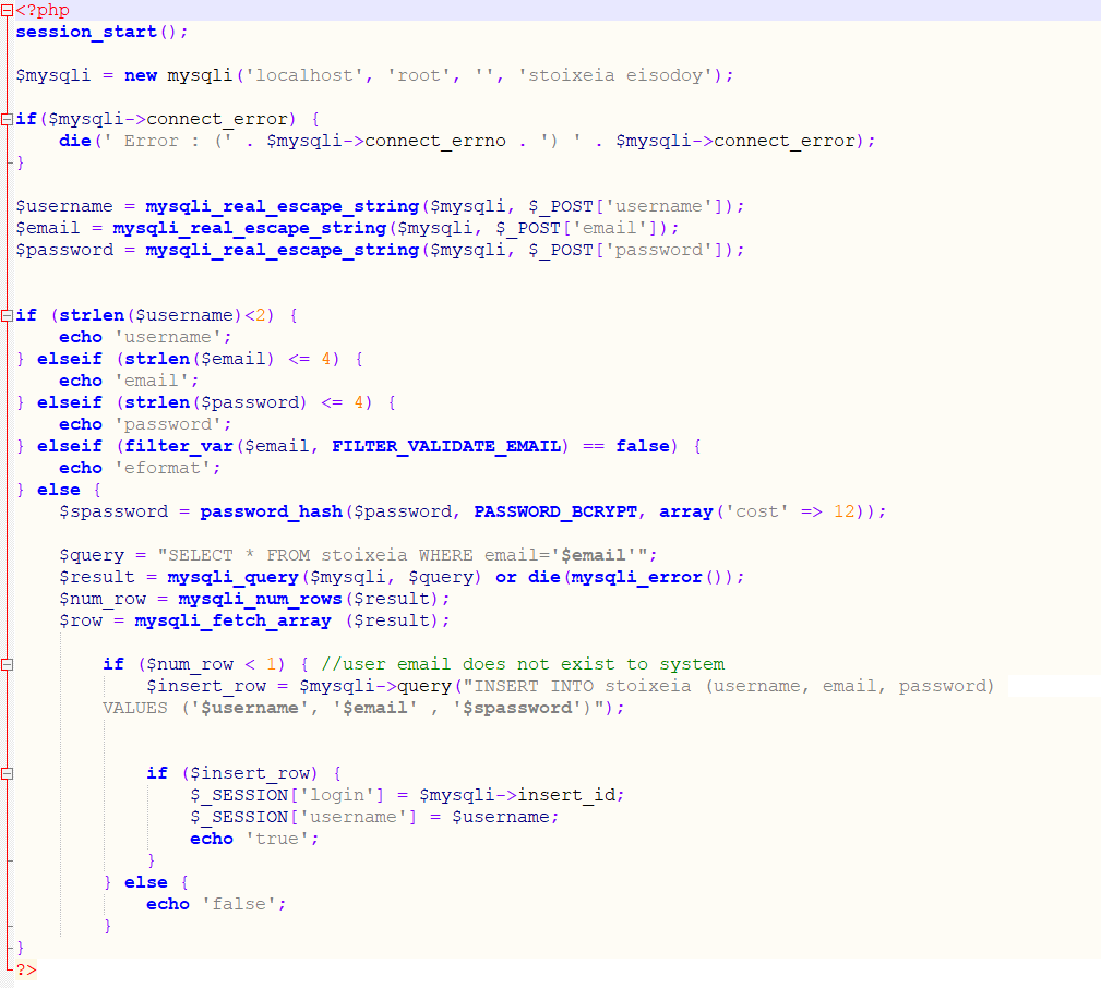

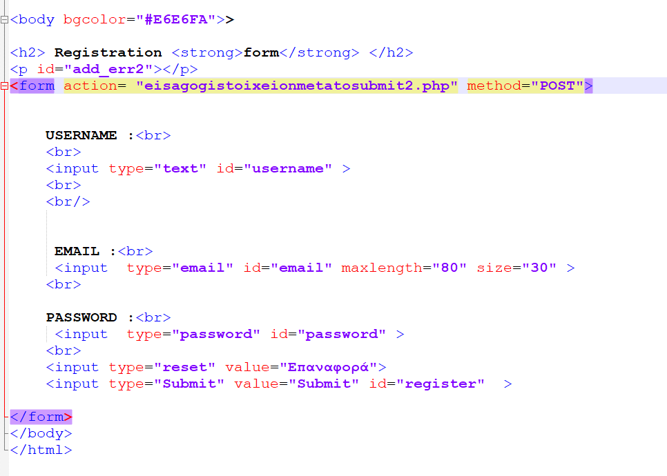

oraiustepe Δημοσ. 21 Νοεμβρίου 2020 Μέλος Δημοσ. 21 Νοεμβρίου 2020 (επεξεργασμένο) Ευχαριστώ για τις συμβουλές καλού προγραμματισμού. Πήγα στην επιλογή απάντηση στο xhr και μου γράφει username όταν δεν βάζω τίποτα στην φόρμα. Κανονικά όταν δεν βάζω τίποτα στην φόρμα όντως το πρώτο μήνυμα λάθους πρέπει να αφορά το username, αλλά δεν βλέπω το ανάλογο μήνυμα να μου εμφανίζεται στην φόρμα. Επιστράφηκε username αλλά από ότι κατάλαβα τύπωσε username ενώ το ζητούμενο δεν είναι αυτό. Ορίστε και τα αρχεία απλά με το Php αρχείο χωρίς την βάση μέσα παρα μόνο τις συνθήκες για validation και το form αρχείο με τον ajax κώδικα και την φόρμα. Δεν ξέρω που είναι το λάθος. Ριξτα μια ματιά αν δεν σου κάνει κόπος. Έχω λίγα σχόλια μέσα. https://www.dropbox.com/s/wqmmxknlsqffssp/xorissql.rar?dl=0 Ευχαριστώform.php 1 ώρα πριν, Ponous είπε Ωραία εκεί θα μπεις και θα δεις τι γράφει στο tab "Απάντηση" ή στα αγγλικά Response. Ό,τι έγραψες στο echo (ή και στο return νομίζω) του php file θα το δεις εκεί. Είναι ένας τρόπος για να ελέγξεις τι αίτημα στάλθηκε στον server (δλδ το php αρχείο σου σε αυτή την περίπτωση) και τι επιστράφηκε στον client (δηλαδή το αρχείο με το ajax σε αυτή την περίπτωση). Αυτό θα σου πει ποιος έκανε την μ...κία. Ακολούθως κάνεις τις ανάλογες διορθώσεις. Αλλά δες τι επιστράφηκε κι αν δυσκολεύεσαι στείλε μου τα αρχεία ολόκληρα με μερικα comments στον κώδικα. Σε αυτό το πρόβλημα δεν σε επηρεάζει. Favicon.ico είναι το μικρό εικονίδιο που βλέπεις σε μια σελίδα. Αν δεις το tab στον browser σου, κάθε σελίδα έχει ένα τέτοιο. Δεν έχω βάλει την λογική με τα ifs μέσα. Απλά έλεγχα τι τιμές στέλνει το ajax και τι δέχεται. Μετά τα τύπωνα για να δω πως είναι όλα οκ Μερικά hints & tips για τον κώδικα σου Όχι πως είναι λάθος ό,τι έκανες απλά μερικά tips καλής πρακτικής που πιστέυω στο μέλλον θα βοηθήσουν. Έχεις μια φόρμα η οποία είναι ολοκληρωμένη. Και submit button έχεις και action, method attributes defined. Κατ' αρχάς εγώ εκπλήσσομαι που δεν κάνει refresh η σελίδα μιας και στο js script σου δεν έχεις κάπου την εντολή preventDefault(). Αν είναι να χρησιμοποιήσεις ajax, τότε θα πρέπει το κουμπί σου να έχει τον τύπο button και να είσαι σίγουρος πως δεν καλείται η προκαθορισμένη ιδιότητα ενός κουμπιού στην φόρμα. (Η προκαθορισμένη ιδιότητα είναι το submit της σελίδας). Τότε έχει νόημα να κάνεις ajax request Προσωπικά σε ένα μέρος θα έβαζα τα στοιχεία method και action για να μην μπερδευτώ όταν δω τον κώδικα μετά από ένα σ/κ. Αν το κρατήσεις στη φόρμα μπορείς με jquery να πιάσεις τα στοιχεία αυτά. Αν μείνουν στο script τότε δεν θα όριζα κάτι στην φόρμα μου. Πιστέυω κράτησε τα στο html όταν βρεις το bug μπας και στο μέλλον αποφασίσεις πως δεν θες ajax request Αν προσέξεις, έχεις επανάληψη στο js script. Πρόσεξε λίγο την δομή. Επαναλαμβάνεις το ίδιο html code: <div class="alert alert-danger"><strong>ΚΕΙΜΕΝΟ</strong></div> Κατ' εμένα δεν χρειάζεται να επαναλαμβάνεται. Όλο αυτό βάλ' το στον κώδικα html πάνω εκεί στο add_err2. Αφού ξέρεις να χρησιμοποιείς την εντολή .html(), γιατί να μην αλλάζεις μόνο το κείμενο; Ως επίσης, αν ξέρεις και css, μπορείς να κάνεις μια κλάση η οποία θα κρύβει το div tag. Δηλαδή η κλάση θα είναι κάπως έτσι: .hidden { display: none; } Κάθε φορά που θες να εμφανίζεται κάποιο div tag, θα αφαιρείς αυτή την κλάση (με jquery). Κάθε φορά που θες να μην εμφανίζεται, θα κάνεις το ανάποδο. Η εντολή html() της jquery είναι λίγο επικίνδυνη από πλευράς ασφάλειας. Όπου μπορείς χρησιμοποίησε την εντολή text() η οποία αλλάζει μόνο το κείμενο. Ορίστε και το λινκ https://www.dropbox.com/s/wqmmxknlsqffssp/xorissql.rar?dl=0 Επεξ/σία 21 Νοεμβρίου 2020 από oraiustepe
Ponous Δημοσ. 21 Νοεμβρίου 2020 Δημοσ. 21 Νοεμβρίου 2020 2 ώρες πριν, oraiustepe είπε Επιστράφηκε username αλλά από ότι κατάλαβα τύπωσε username ενώ το ζητούμενο δεν είναι αυτό. Άρα το πρόβλημα είναι καθαρά και μόνο στην συνάρτηση success Δοκίμασε να ελέγξεις το response ως εξής: success: function (html) { if(html.localeCompare('email')){ console.log('here'); // Συνέχισε με ό,τι είναι να κάνεις } } Περισσότερα: https://developer.mozilla.org/en-US/docs/Web/JavaScript/Reference/Global_Objects/String/localeCompare Γενικά τα string δουλεύουν διαφορετικά από τους υπόλοιπουν τύπους μεταβλητών(όπως αριθμού, χαρακτήρες) διότι τα strings είναι μια ακολουθία από χαρακτήρες και αποθηκεύονται κάπως διαφορετικά στην μνήμη. Όταν πας στα objects ή τύχει να δεις κάποια γλώσσα προγραμματισμού όπως C θα είναι πιο ξεκάθαρο.
fragment_ Δημοσ. 23 Νοεμβρίου 2020 Δημοσ. 23 Νοεμβρίου 2020 (επεξεργασμένο) 1)dataType text αφου δεν ειναι ουτε html ουτε json, καλου κακου κανε ενα html = html.trim() στο response αν και προτεινω να το γυρισεις σε json στην php πανω πανω header('Content-Type: text/plain...') στις ρυθμισεις του ajax προσθεσε dataType:"text" 2) προσθηκη enctype: "application/x-www-form-urlencoded" και encodeURIcomponent σε ολα τα πεδια για να εισαι καλυμμένος με συμβολα και ελληνικους χαρακτηρες 2)χρησιμοποιεις εκδοση 3.χ, ο τροπος που κανεις το ajax request ειναι deprecated αν και θα δουλεψει σε κανονικες συνθηκες προτεινω deferred callbacks 2)στελνεις την φορμα ακανονιστα, θα επρεπε να την κανεις serialize η να δωσεις ενα αντικειμενο με ολα τα πεδια. προσοχη ολα σου τα αρχεια να ειναι utf8 data: { "username": usermame ... } //...options 3) Η μεθοδος beforeSend εχει συντακτικο λαθος στο selector ...$("#add... 4) να χρησιμοποιεις strict equality operators 5) τα attributes της φορμας δε χρειαζονται αφου την στελνεις με ajax call (method & action) 6) τους τιτλους βαλτους μεσα σε label tags μη τα αφηνεις ετσι ορφανα (USERNAME:...) //js $.ajax({ type:"POST", url : "το url σου", dataType: "text", data: { username:encodeURIComponent(username) ... }, enctype: "application/x-www-form-urlencoded", beforeSend: function(){...} }) .done(function(html) { html = html.trim(); console.log(html); //F12 + debug ... }) .fail(function() { console.log(arguments); //F12 + debug }) //php recommendations <?php mb_internal_encoding('UTF-8'); setlocale(LC_ALL, "el_GR.utf8"); //linux server //windows server setlocale(LC_ALL, "Greek_Greece.utf8"); header("Content-type: text/plain;charset=utf-8"); session_start... τα της php δεν εχω χρονο να τα τσεκαρω παντως τοσο σε backend οσο και σε frontend θελει βελτιωσεις ο κωδικας πολλες https://jsfiddle.net/dennmtr/nL6bg0c4/7/ Στις 21/11/2020 στις 1:15 ΠΜ, Ponous είπε Ωραία εκεί θα μπεις και θα δεις τι γράφει στο tab "Απάντηση" ή στα αγγλικά Response. Ό,τι έγραψες στο echo (ή και στο return νομίζω) του php file θα το δεις εκεί. Είναι ένας τρόπος για να ελέγξεις τι αίτημα στάλθηκε στον server (δλδ το php αρχείο σου σε αυτή την περίπτωση) και τι επιστράφηκε στον client (δηλαδή το αρχείο με το ajax σε αυτή την περίπτωση). Αυτό θα σου πει ποιος έκανε την μ...κία. Ακολούθως κάνεις τις ανάλογες διορθώσεις. Αλλά δες τι επιστράφηκε κι αν δυσκολεύεσαι στείλε μου τα αρχεία ολόκληρα με μερικα comments στον κώδικα. Σε αυτό το πρόβλημα δεν σε επηρεάζει. Favicon.ico είναι το μικρό εικονίδιο που βλέπεις σε μια σελίδα. Αν δεις το tab στον browser σου, κάθε σελίδα έχει ένα τέτοιο. Δεν έχω βάλει την λογική με τα ifs μέσα. Απλά έλεγχα τι τιμές στέλνει το ajax και τι δέχεται. Μετά τα τύπωνα για να δω πως είναι όλα οκ Μερικά hints & tips για τον κώδικα σου Όχι πως είναι λάθος ό,τι έκανες απλά μερικά tips καλής πρακτικής που πιστέυω στο μέλλον θα βοηθήσουν. Έχεις μια φόρμα η οποία είναι ολοκληρωμένη. Και submit button έχεις και action, method attributes defined. Κατ' αρχάς εγώ εκπλήσσομαι που δεν κάνει refresh η σελίδα μιας και στο js script σου δεν έχεις κάπου την εντολή preventDefault(). Αν είναι να χρησιμοποιήσεις ajax, τότε θα πρέπει το κουμπί σου να έχει τον τύπο button και να είσαι σίγουρος πως δεν καλείται η προκαθορισμένη ιδιότητα ενός κουμπιού στην φόρμα. (Η προκαθορισμένη ιδιότητα είναι το submit της σελίδας). Τότε έχει νόημα να κάνεις ajax request Προσωπικά σε ένα μέρος θα έβαζα τα στοιχεία method και action για να μην μπερδευτώ όταν δω τον κώδικα μετά από ένα σ/κ. Αν το κρατήσεις στη φόρμα μπορείς με jquery να πιάσεις τα στοιχεία αυτά. Αν μείνουν στο script τότε δεν θα όριζα κάτι στην φόρμα μου. Πιστέυω κράτησε τα στο html όταν βρεις το bug μπας και στο μέλλον αποφασίσεις πως δεν θες ajax request Αν προσέξεις, έχεις επανάληψη στο js script. Πρόσεξε λίγο την δομή. Επαναλαμβάνεις το ίδιο html code: <div class="alert alert-danger"><strong>ΚΕΙΜΕΝΟ</strong></div> Κατ' εμένα δεν χρειάζεται να επαναλαμβάνεται. Όλο αυτό βάλ' το στον κώδικα html πάνω εκεί στο add_err2. Αφού ξέρεις να χρησιμοποιείς την εντολή .html(), γιατί να μην αλλάζεις μόνο το κείμενο; Ως επίσης, αν ξέρεις και css, μπορείς να κάνεις μια κλάση η οποία θα κρύβει το div tag. Δηλαδή η κλάση θα είναι κάπως έτσι: .hidden { display: none; } Κάθε φορά που θες να εμφανίζεται κάποιο div tag, θα αφαιρείς αυτή την κλάση (με jquery). Κάθε φορά που θες να μην εμφανίζεται, θα κάνεις το ανάποδο. Η εντολή html() της jquery είναι λίγο επικίνδυνη από πλευράς ασφάλειας. Όπου μπορείς χρησιμοποίησε την εντολή text() η οποία αλλάζει μόνο το κείμενο. 1) δεν χρειαζεται preventDefault αφου επιστρεφει false στο event 2) η μεθοδος html της jquery ειναι ασφαλεστατη και απολυτος απαραιτητη τοσο οσο και η text. ενα απλο wrapper ειναι Επεξ/σία 23 Νοεμβρίου 2020 από fragment_ 1

oraiustepe Δημοσ. 9 Δεκεμβρίου 2020 Μέλος Δημοσ. 9 Δεκεμβρίου 2020 Τελικά κατάφερα και τον έτρεξα τον κώδικα μου. Το λάθος μου ήταν πως αντί για echo στην php επρεπε να βάλω exit...πχ exit ('username'). Ωστόσο ενώ τώρα ο κώδικας τρέχει μια χαρά σε Localhost, μόλις τον βάζω σε έναν έτοιμο host που μου έχει δοθεί δεν τρέχει. Να επισυμάνω πως έχω προσαρμόσει τον κώδικα μου στον ετοιμο host και η επικοινωνία του php αρχειου με την ajax γινεται κανονικά γιατί στο debugger βλέπω 200 οκ Μήνυμα. Ωστόσο τα στοιχεία δεν περνάνε στην βάση, ενώ έχω επικοινωνία με την βάση. Κάποια λύση σε αυτό; Ευχαριστώ όλους σας για τις απαντήσεις
