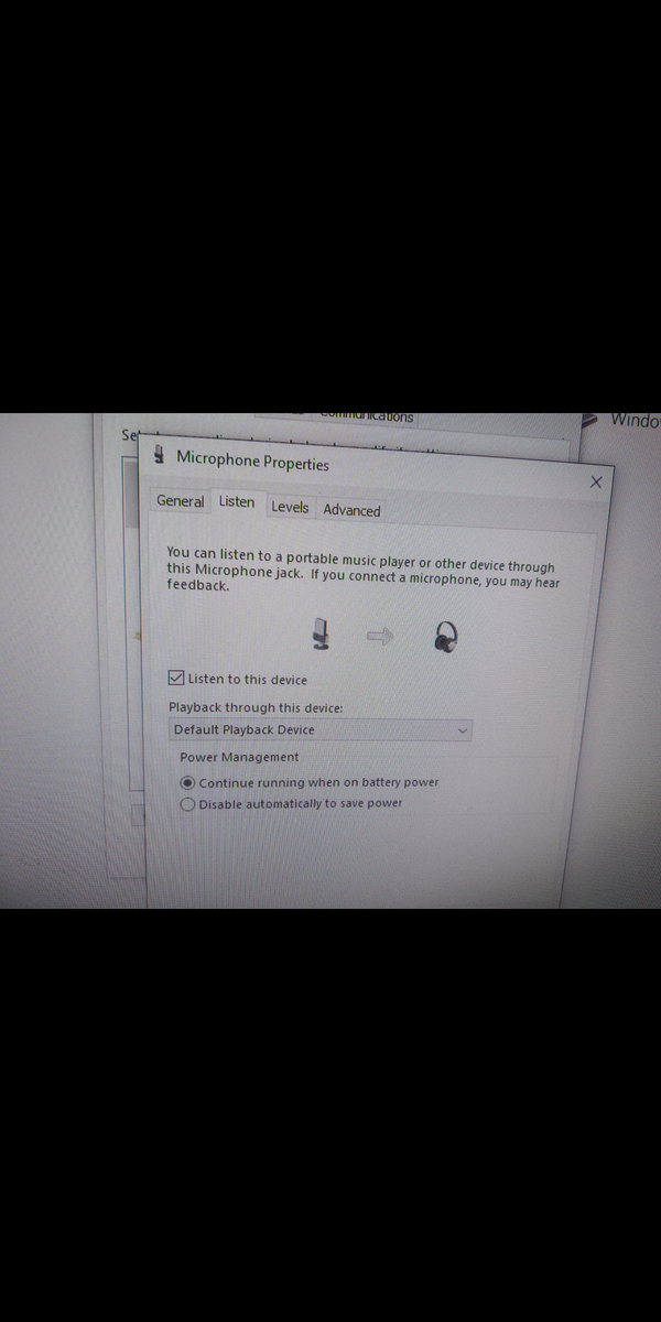

Τσεκαρετε αυτό το εικονίδιο.
Και μίλησε κοντά στο λάπτοπ.
Εάν ακούς από τα ηχεία ηχώ τότε το μικρόφωνο Λειτουργεί.
Εάν δεν ακούγεται κάτι πάει κοιτάξτε στην επιλογή για δεύτερο εικονίδιο μικροφώνου και επανέλαβε τα βήματα

Το δοκίμασα αλλά δεν ακούγεται η ηχώ... Θα πρέπει να βγάλω το πληκτρολόγιο δηλ;; Είναι εύκολο;;
