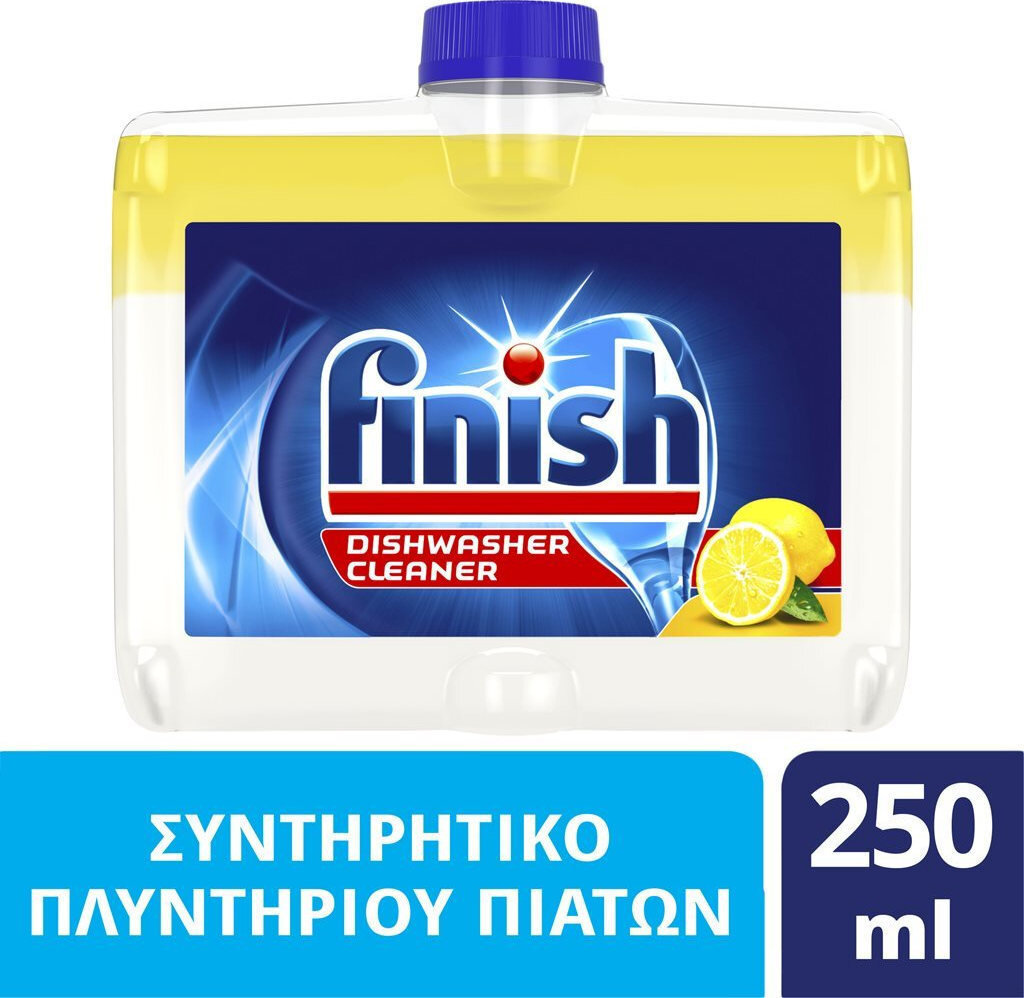

dpolal Δημοσ. 18 Νοεμβρίου 2020 Δημοσ. 18 Νοεμβρίου 2020 (επεξεργασμένο) 2 ώρες πριν, Γιάννης Platano είπε Καλημερα .Ξεκιναει και το κανει ειτε μετα απο ενα δυο λεπτα ή και πιο μετα . Μαζευει νερα κατω χαμηλα .Τα βγαζω καθαριζω φιλτρα και βαλβιδα ανεπιστροφης αλλα το ξανακανει Σε παρόμοιο πρόβλημα με το δικό μας πλυντήριο κάνουμε τις παρακάτω οδηγίες που μας συνέστισε ένας τεχνικός. Αγοράζουμε από ένα οποιοδήποτε σούπερ μάρκετ το Finish. (βλέπε φωτό). - Ξεβιδώνουμε προσεκτικά το καπάκι και αδειάζουμε το μισό μέσα στο πλυντήριο. (χύμα στον κάδο) - Κρατάμε το υπόλοιπο εκτός πλυντηρίου. - Βάζουμε το πλυντήριο να λειτουργήσει αλλά το σταματάμε στα πρώτα 5 λεπτά. - Το αφήνουμε όπως είναι για 24 ώρες. Μετά από μία μέρα: - Με το καπάκι από το μπουκάλι βιδωμένο και χωρίς το αυτοκόλλητο του, τοποθετούμε το finish ανάποδα, όπως λένε οι οδηγίες χρήσης, μέσα στο πλυντήριο και βάζουμε το πλυντήριο να ολοκληρώσει την πλύση που είχαμε ξεκινήσει πριν από μία μέρα. Με αυτόν τον τρόπο, το υγρό από το finish μένει μέσα στις σωληνώσεις για 24 ώρες και καθαρίζει ποιό καλά τη μάκα που έχει μαζευτεί. Με την ολοκλήρωσει της πλύσης πιθανότατα το πρόβλημα να έχει λυθεί. Σε εμάς λειτουργεί. Αφού γίνει η παραπάνω διαδικασία και το πλυντήριο καθαρίσει χωρίς άλλο πρόβλημα, πρέπει μετά κάθε 2-3 μήνες να χρησιμοποιούμε το finish, κανονικά όπως λένε οι οδηγίες του για μία ολόκληρη πλύση, σαν συντήρηση. Ελπίζω να ληθεί το πρόβλημα σας. Σε χαιρετώ. Επεξ/σία 18 Νοεμβρίου 2020 από dpolal 3
Γιάννης Platano Δημοσ. 18 Νοεμβρίου 2020 Μέλος Δημοσ. 18 Νοεμβρίου 2020 19 λεπτά πριν, Ukforthemoment είπε Για κοίτα μπας και το σιφωνι έχει βουλωσει . Οχι δεν εχει γιατι ο νεροχυτης που ειναι απο πανω δουλευει . 2 λεπτά πριν, dpolal είπε Σε παρόμοιο πρόβλημα με το δικό μας πλυντήριο κάνουμε τις παρακάτω οδηγίες που μας συνέστισε ένας τεχνικός. Αγοράζουμε από ένα οποιοδήποτε σούπερ μάρκετ το Finish. (βλέπε φωτό). - Ξεβιδώνουμε προσεκτικά το καπάκι και αδειάζουμε το μισό μέσα στο πλυντήριο. (χύμα στον κάδο) - Κρατάμε το υπόλοιπο εκτός πλυντηρίου. - Βάζουμε το πλυντήριο να λειτουργήσει αλλά το σταματάμε στα πρώτα 5 λεπτά. - Το αφήνουμε όπως είναι για 24 ώρες. Μετά από μία μέρα: - Με το καπάκι από το μπουκάλι βιδωμένο και χωρίς το αυτοκόλλητο του, τοποθετούμε το finish ανάποδα, όπως λένε οι οδηγίες χρήσης, μέσα στο πλυντήριο και βάζουμε το πλυντήριο να ολοκληρώσει την πλύση που είχαμε ξεκινήσει πριν από μία μέρα. Με αυτόν τον τρόπο, το υγρό από το finish μένει μέσα στις σωληνώσεις για 24 ώρες και καθαρίζει ποιό καλά τη μάκα που έχει μαζευτεί. Με την ολοκλήρωσει της πλύσης πιθανότατα το πρόβλημα να έχει λυθεί. Σε εμάς λειτουργεί. Αφού γίνει η παραπάνω διαδικασία και το πλυντήριο καθαρίσει χωρίς άλλο πρόβλημα, πρέπει μετά κάθε 2-3 μήνες να χρησιμοποιούμε το finish, κανονικά όπως λένε οι οδηγίες του για μία ολόκληρη πλύση, σαν συντήρηση. Ελπίζω να ληθεί το πρόβλημα σας. Σε χαιρετώ. Το εκανα πριν 2 μερες αλλα ακολουθησα τις οδηγιες που εχει και το εβαλα ολο αναποδα μεσα και δουλεψε 2-3 φορες μετα .

dpolal Δημοσ. 18 Νοεμβρίου 2020 Δημοσ. 18 Νοεμβρίου 2020 19 λεπτά πριν, Γιάννης Platano είπε Το εκανα πριν 2 μερες αλλα ακολουθησα τις οδηγιες που εχει και το εβαλα ολο αναποδα μεσα και δουλεψε 2-3 φορες μετα . Αφού δούλεψε όπως λες τότε καθάρισαν μεν οι σωλήνες αλλά όχι αρκετά με την μία φορά οπότε και ξαναβούλωσαν. Θα σου πρότεινα να το δοκιμάσεις όπως στο περιέγραψα και πιθανότατα μετά να βάλεις επιπλέον άλλο ένα μπουκάλι finish, με κανονική χρήση, για να είσαι ποιό σίγουρος. Aν παρόλα αυτά εξακολουθήσει το πρόβλημα τότε θέλει σίγουρα άνοιγμα και καθάρισμα από τεχνικό. 1
