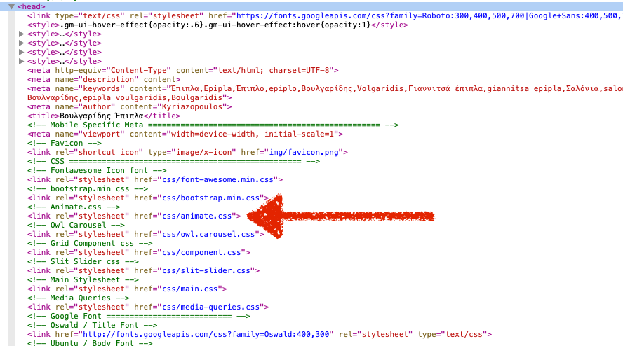

doucaniggia Δημοσ. 17 Νοεμβρίου 2020 Δημοσ. 17 Νοεμβρίου 2020 Με μια γρήγορη ματιά απενεργοποιώντας το animate.css το scroll επανέρχεται στο mobile. Ξεκίνα από εκεί.
nitrah Δημοσ. 17 Νοεμβρίου 2020 Μέλος Δημοσ. 17 Νοεμβρίου 2020 Μάλλον αυτό ηταν Doucaniggia !!! Το έβγαλα και φαίνεται να εχει διορθώσει το πρόβλημα. Μπορείς να βοηθήσει κάποιος και σε κάτι τελευταίο που έχω ? Κατέβεις κάτω στο Site (στα προϊόντα) και πατήσεις μια κατηγορία π.χ. Κρεβατοκάμαρες , μόλις στην συνέχεια πατήσεις πάνω σε ενα προϊόν ώστε να το ανοίξει (ναι μεν το ανοίγει) αλλά σε κάνει Scroll Down αρκετά επίπεδα κάτω.... Γιατί μπορεί να συμβαίνει αυτό ?
