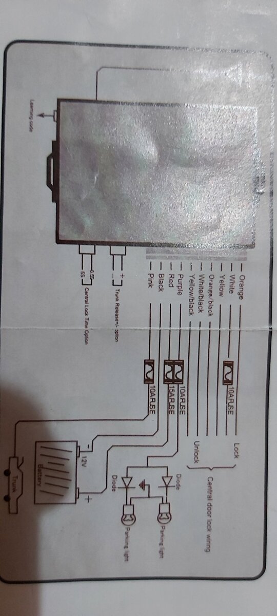

Επισκέπτης Δημοσ. 15 Νοεμβρίου 2020 Δημοσ. 15 Νοεμβρίου 2020 Καλησπέρα παιδιά,έχω ένα opel corsa c 2004 μοντέλο. Πρόσφατα αγόρασα ένα σύστημα κεντρικου κλειδωματος με τηλεχεορισμο. Το συνέδεσα και όταν πάτησα να ξεκλειδώσω το αυτοκινητου ακούστηκε ότι πήγε να ξεκλειδώσει αλλά τίποτα και με έκαψε 2 ασφάλειες,του παραθύρου του οδηγού και την ασφαλεια για να κλειδώνουν και να ξεκλειδώνουν όλες οι πόρτες ταυτόχρονα. Τις άλλαξα και ξαναδοκιμάσει. Αυτή την φορά οι ασφάλειες από όλες τις πόρτες σηκώθηκαν μέχρι τα μισά και ξανά έκαψε τις 2 προηγούμενες ασφάλειες. Να ενημερώσω ότι την δεύτερη φορά πρέπει να κουνήθηκε το καλώδιο παροχής ρεύματος. Είναι δυνατόν εάν κουνήθηκε και έχασε την επαφή να έκαψε τις ασφάλειες? Όλες οι γνώμες δέκτες,ευχαριστώ εκ των προτέρων.

Επισκέπτης Δημοσ. 16 Νοεμβρίου 2020 Δημοσ. 16 Νοεμβρίου 2020 (επεξεργασμένο) 36 λεπτά πριν, ikonio είπε Δες στο μάνιουαλ του κιτ εάν έχει τρόπο να ρυθμίσεις τον χρόνο εντολής για τις κλειδαριές, ή αν έχει κάπου κάποιον προγραμματισμό ή γεφύρωμα για pneumatic κλείδωμα. Επεξ/σία 16 Νοεμβρίου 2020 από Θάνος 06 Βλέπω στο διάγραμμα τι εννοείς αλλά πως θα το γεφυρωσω? Δεν έχει κάποια φορά ώστε να το κάνω
ikonio Δημοσ. 16 Νοεμβρίου 2020 Δημοσ. 16 Νοεμβρίου 2020 (επεξεργασμένο) Απλά ενώνεις μεταξύ τους τα δυο πινάκια που λέει για τα second (το timer option) δεν χρειάζεται κάποια φορά. Εκτός και να έχει διακοπτάκι εκεί, γυρνάς το διακοπτάκι στην αντίστοιχη θέση Επεξ/σία 16 Νοεμβρίου 2020 από ikonio
Επισκέπτης Δημοσ. 16 Νοεμβρίου 2020 Δημοσ. 16 Νοεμβρίου 2020 3 λεπτά πριν, ikonio είπε Απλά ενώνεις μεταξύ τους τα δυο πινάκια που λέει για τα second (το timer option) δεν χρειάζεται κάποια φορά. Εκτός και να έχει διακοπτάκι εκεί, γυρνάς το διακοπτάκι στην αντίστοιχη θέση Φισα ήθελα να γράψω,συγγνώμη. Δηλαδή απλά να τα φέρω σε επαφή?για παράδειγμα να τα κλείσω με ένα κατσαβίδι ώστε να κάνουν επαφή?
