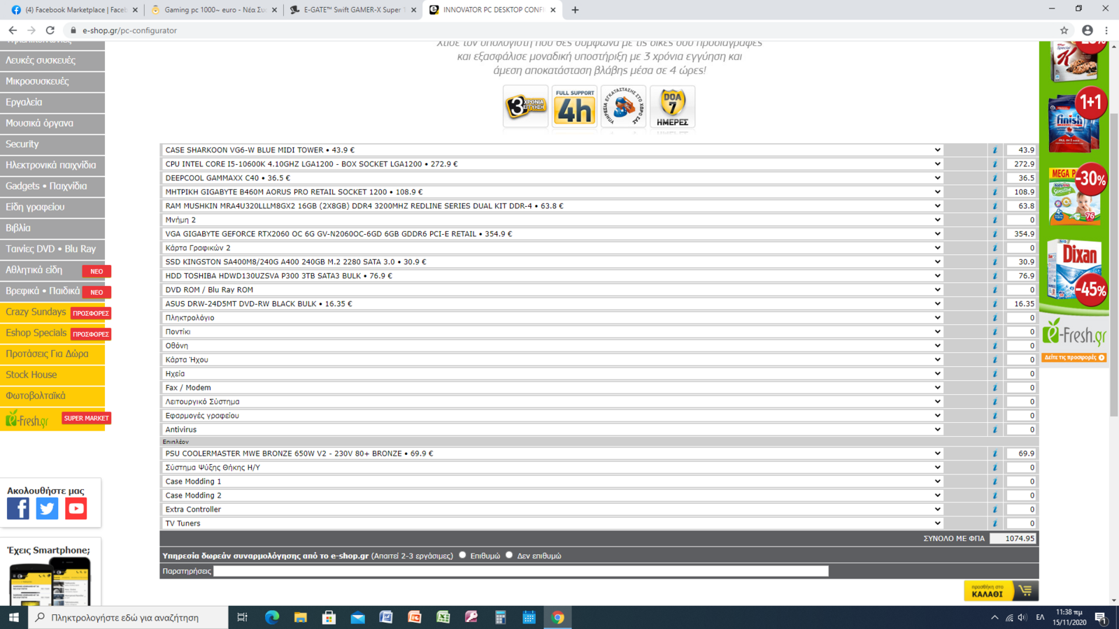

Thaninho Δημοσ. 15 Νοεμβρίου 2020 Μέλος Δημοσ. 15 Νοεμβρίου 2020 1 ώρα πριν, simplemind79 είπε πιστεύεις αξίζουν τα 40 ευρώ επιπλέον για το 10600κ αντι του απλού 10600? το παιδί δεν θα κανει ποτέ οβερκλοκ δεν ξερει καν τι ειναι αυτο. Και αλλη μια ερώτηση αν γνωρίζεις το σεταρισμα του pc απ το eshop αν ειναι της προκοπής και δεν θα πετάξουν ολα τα πράματα μεσα χυμα ισα ισα να κανει boot

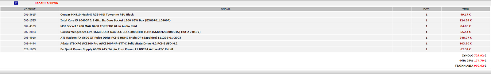

LaMereda Δημοσ. 15 Νοεμβρίου 2020 Δημοσ. 15 Νοεμβρίου 2020 Από www.visionstudio.gr (βρίσκεται Θεσ/νίκη): 2

M4tR1x Δημοσ. 15 Νοεμβρίου 2020 Δημοσ. 15 Νοεμβρίου 2020 5 ώρες πριν, LaMereda είπε Από www.visionstudio.gr (βρίσκεται Θεσ/νίκη): Το build του φίλου με κλειστά μάτια.. Σου άφησε και χώρο μέχρι και για 5700xt. Δεν αξίζει σε καμία περίπτωση κάτι παραπάνω από τον 10400f για το budget αυτό. Ειδικά ο 10600κ που θέλει και ψήκτρα. 1
