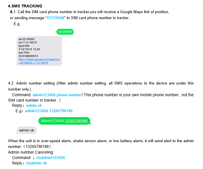

mr.robot Δημοσ. 2 Μαΐου 2024 Δημοσ. 2 Μαΐου 2024 Γνωρίζει κάποιος πως απενεργοποιείται η λειτουργία του να λαμβάνω την τοποθεσία καθώς καλώ τον αριθμό που έχω μέσα ; Αυτό το θέλω και μπορώ να το χρησιμοποιήσω καθώς χρησιμοποιώ άλλη εφαρμογή για να κάνω την δουλειά μου κ εάν κάποιος άκυρος η γνωστός με καλέσει θα του έρθει πίσω η συντεταγμένη. Μήπως να κάνω φραγή εισερχομένων κλήσεων; Και αν με πάρει από εξωτερικο κάποιος τότε θα πρέπει να κάνω με άλλο τρόπο φραγή ; Κάτι κωδικοί παλιά θυμάμαι αστερακια δίεση κλπ δεν τα βρίσκω Whatsup είναι ο αριθμός Ευχαριστώ πολυ

razkal Δημοσ. 5 Μαΐου 2024 Δημοσ. 5 Μαΐου 2024 Στις 3/5/2024 στις 10:30 ΠΜ, mr.robot είπε Πραγματικά έχω μπερδευτεί ρε φίλε αυτο θες.
mr.robot Δημοσ. 6 Μαΐου 2024 Δημοσ. 6 Μαΐου 2024 Στις 5/5/2024 στις 7:05 ΜΜ, razkal είπε αυτο θες. Σε ευχαριστω, μου απαντησε noadminok μετα καλεσα τον αριθμο μου εστειλε συντεταγμενες πισω...
villasg Δημοσ. 6 Μαΐου 2024 Δημοσ. 6 Μαΐου 2024 Πρεπει να ορισεις αριθμο Admin και μετα να δοκιμασεις απο εναν αλλο αριθμο να δεις εαν σου στελνει . Η λογικη οταν βαζεις Admin ειναι να στελνει μον οστο αριθμο του admin
