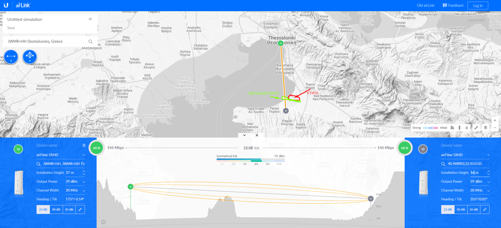

TzortzisJosh Δημοσ. 13 Νοεμβρίου 2020 Δημοσ. 13 Νοεμβρίου 2020 (επεξεργασμένο) Χαίρετε, Καθώς δεν έχω βγάλει άκρη με τους παρόχους ασύρματου δικτύου, σκέφτηκα μια εναλλακτική: Να στείλω από το γραφείο μου που έχω καλό internet στο σπίτι μου. Μέσω του Airlink της Ubiquiti, έβαλα τις δύο αποστάσεις και είδα αυτό: Το σημείο από όπου θα δωθεί το σήμα είναι ταράτσα 7όροφης πολυκατοικίας στο κέντρο της Θεσσαλονίκης. Αυτό που με προβληματίζει είναι αν θα μπορεί το σήμα να περάσει πάνω από περιοχή αεροδρομίου, συγκεκριμένα περνάει πάνω από τον αεροδιάδρομο και όχι πάνω από το κτήριο του αεροδρομίου, καθώς αυτό βρίσκεται πιο δεξιά. Επίσης, ποια τα υπέρ και τα κατά μιας τέτοιας υλοποίησης; Παρακαλώ όσους γνωρίζουν καλά το θέμα των ασύρματων ζεύξεων να με συμβολέψουν. Ευχαριστώ! Επεξ/σία 13 Νοεμβρίου 2020 από TzortzisJosh

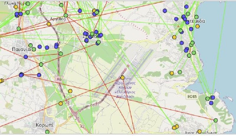

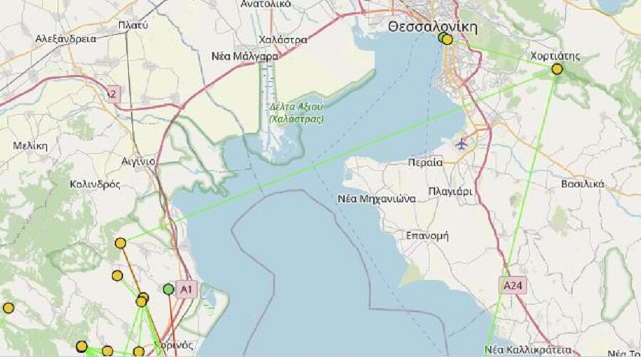

greekfragma Δημοσ. 13 Νοεμβρίου 2020 Δημοσ. 13 Νοεμβρίου 2020 Μόλις τώρα, TzortzisJosh είπε Λογικά αν είχε τζαμερς δε θα είχαμε και δίκτυο στο κινητό όταν είμαστε στον χώρο του αεροδρομίου σωστά ή κοτσάνα; Τα jammers δεν είναι αναγκαίο να κόβουν όλες τις συχνότητες αλλά επιλεκτικά. Και επειδή ακριβώς δε γνωρίζουμε αν έχουν και αν έχουν τι κόβουν δεν υπάρχει σαφής απάντηση. αυτό που βλέπω εδώ όμως ίσως σου δίνει κάποιες ελπίδες ίσως και να στις τελειώνει. 1η φωτογραφία Αθήνα το Ελ. Βενιζέλος. 2η το Μακεδονία. ίσως να ρωτήσεις στο adslgr μέλη που έχουν συμμετοχή στο awmn και twmn να γνωρίζουν σίγουρα ή αν το δει ο @poulinos που είναι του αντικειμένου. 1
johnmegarythmos Δημοσ. 13 Νοεμβρίου 2020 Δημοσ. 13 Νοεμβρίου 2020 οσον αφορα την αθηνα τι ακριβως ειναι τα πρασινα και τι τα μπλε;
greekfragma Δημοσ. 14 Νοεμβρίου 2020 Δημοσ. 14 Νοεμβρίου 2020 17 ώρες πριν, johnmegarythmos είπε οσον αφορα την αθηνα τι ακριβως ειναι τα πρασινα και τι τα μπλε; ανάλογα τον τύπο ζεύξης έχουν καταχωρηθεί και με διαφορετικό χρώμα. αν είναι δηλαδή κόμβος-access point-end point. αν μπεις στο πίνακα του awmn εδώ τα γράφει αναλυτικά. https://wind.awmn.net/?page=nodes
