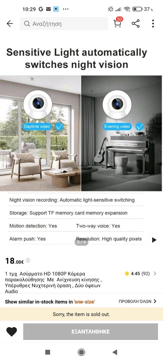

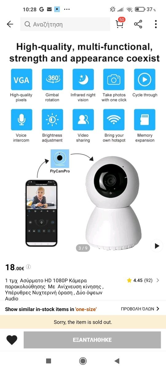

tzotol Δημοσ. 10 Δεκεμβρίου 2023 Δημοσ. 10 Δεκεμβρίου 2023 3 ώρες πριν, gorge18 είπε Μοντέλο καμερας; Δεν είναι κάποιας μάρκας, είναι από shein!
gorge18 Δημοσ. 10 Δεκεμβρίου 2023 Δημοσ. 10 Δεκεμβρίου 2023 3 ώρες πριν, tzotol είπε Δεν είναι κάποιας μάρκας, είναι από shein! Στειλε τον συνδεσμο αν υπαρχει που να δουμε τι δυνατότητες εχει
tzotol Δημοσ. 13 Δεκεμβρίου 2023 Δημοσ. 13 Δεκεμβρίου 2023 Στις 10/12/2023 στις 8:25 ΜΜ, gorge18 είπε Στειλε τον συνδεσμο αν υπαρχει που να δουμε τι δυνατότητες εχει Στις 15/7/2023 στις 10:27 ΜΜ, tzotol είπε Σωστό αυτό, αφού αν πληρώνεις μέσω Google pay βγαίνει εικονικός αριθμός πως θα βάλεις την φυσική κάρτα, θα έχει άλλον αριθμό. Με οποιαδήποτε καρταθα υπάρχει θέμα ακόμα κ αν έχεις φυσική κάρτα. Στις 29/8/2023 στις 3:11 ΜΜ, ekkli είπε Μόλις έκανα λογαριασμό, η βιντεοκλήση ήταν αστεία, 3' υπόθεση. Έκανα top up με κάρτα, όλα καλά. Προσπαθώ να κάνω τραπεζική μεταφορά από revolut, παίρνω μήνυμα ότι το account number είναι λάθος. Έκανα copy paste τα στοιχεία του λογαριασμού, δεν έκανα τίποτα χειροκίνητα και τίποτα, 3 φορές δοκίμασα και η Revo δεν κάνει την μεταφορά επειδή είναι λάθος το account number. Έχει τύχει σε άλλον; Κάνετε εσείς κανονικά μεταφορά από revolut σε payzy;
