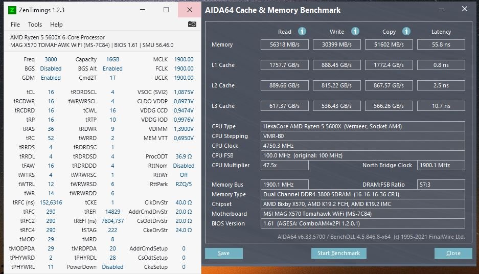

ultraex2003 Δημοσ. 4 Απριλίου 2021 Δημοσ. 4 Απριλίου 2021 φρεσκο run με 16αρια με το νεο update aida 64 6.33--5700 https://www.guru3d.com/files-details/aida64-download.html 2
Devastor Δημοσ. 4 Απριλίου 2021 Δημοσ. 4 Απριλίου 2021 1 hour ago, ultraex2003 said: φρεσκο run με 16αρια με το νεο update aida 64 6.33--5700 https://www.guru3d.com/files-details/aida64-download.html Είναι Buggarismeno ακόμα το νέο AIDA, βγάζει λάθος L3 Write και λάθος IMC (19.2 αντί για 17.7 που κανονικά έιναι ο 5600Χ)

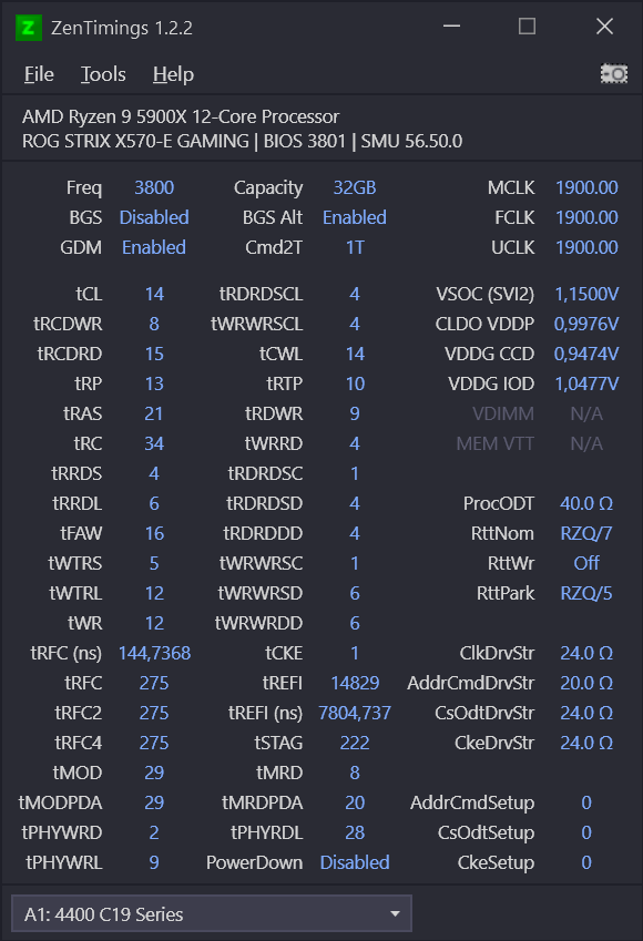

tbak Δημοσ. 13 Απριλίου 2021 Δημοσ. 13 Απριλίου 2021 x570-e asus με 3801 bios, διορθώθηκε το stability σε 3800/1900 δεν εχω καθολου whea κλπ. Είναι το πρώτο bios που με 4x8 GB παίζω χωρίς πρόβλημα πάνω από 3733. Δεν χρειάστηκε να δώσω ούτε V ούτε να παίξω με τα termination. Viper 4400 ram 5900x cpu
tbak Δημοσ. 15 Απριλίου 2021 Δημοσ. 15 Απριλίου 2021 (επεξεργασμένο) Update: 1. Bios updated to 3801. -25 all cores, FMAX Enabled, PBO Enabled all other auto. Safe settings. Στο -30 all cores +50 clock μου κανε ενα reboot. Δε το θεωρώ stable οπότε το κατέβασα. 7 μέρες χωρίς πρόβλημα με τα τελευταία settings.Με το νέο bios έχουν πέσει οι θερμοκρασίες σε 35-36 idle απο 40+ 2. New AIO (Η διαφορά ανάμεσα σε 120ρι AIO Corsair vs 360 AIO Corsair ήταν σαν να πήρα άλλη CPU) 3. Memory timings tight@3800/1900. TM5 passed, no whea. Zentimings απο κάτω: Επεξ/σία 15 Απριλίου 2021 από tbak 5

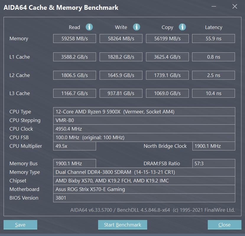

ultraex2003 Δημοσ. 15 Απριλίου 2021 Δημοσ. 15 Απριλίου 2021 ComboAM4v2 1.2.0.2 βιος /reBAR enable 3866/1933 4
