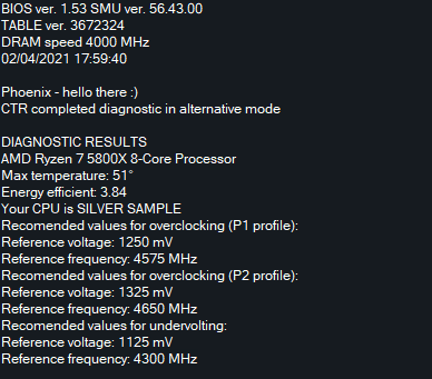

johnmt2 Δημοσ. 4 Φεβρουαρίου 2021 Δημοσ. 4 Φεβρουαρίου 2021 (επεξεργασμένο) Στις 3/2/2021 στις 11:59 ΠΜ, Grisos είπε Ορμάτε: ClockTuner for Ryzen (CTR) v2.0 RC3 Download με εσπασε τα νευρα δεν βγαζω ακρη και ενω εχω κανει εξαγωγη τα αρχει του cinebench r20 στον φακελο που ζηταει συνεχεια μου λεει cb r20 not found Και μου ανοιγει την ιστοσελιδα για το cinebench Άκυρο τελικά δούλεψε Επεξ/σία 4 Φεβρουαρίου 2021 από johnmt2
nikpoth Δημοσ. 4 Φεβρουαρίου 2021 Δημοσ. 4 Φεβρουαρίου 2021 Δεν χάνεις και κατι..Στο v2.1 θα εχει ουσια να ασχοληθείς
johnmt2 Δημοσ. 4 Φεβρουαρίου 2021 Δημοσ. 4 Φεβρουαρίου 2021 εμενα το κιντερ αβγουλακι μου εδωσε Silver rank
nikpoth Δημοσ. 4 Φεβρουαρίου 2021 Δημοσ. 4 Φεβρουαρίου 2021 Πολλά silver με το που έβαλαν llc3,4 και power phase control cpu extreme, στο επόμενο run τα έβγαλε gold.
