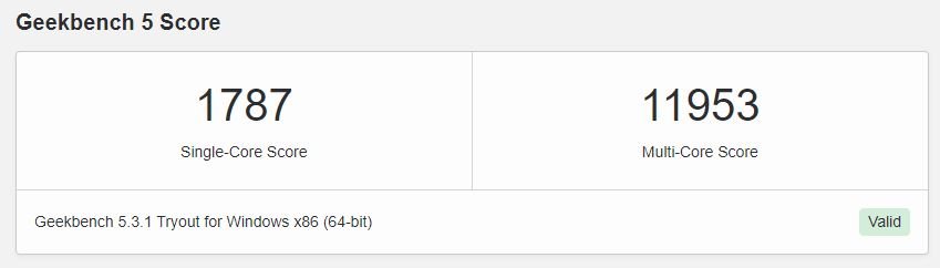

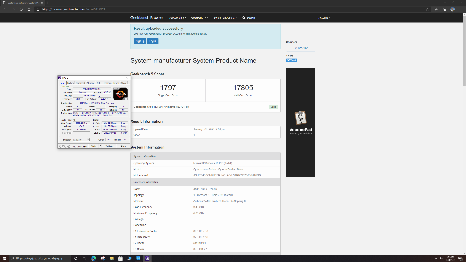

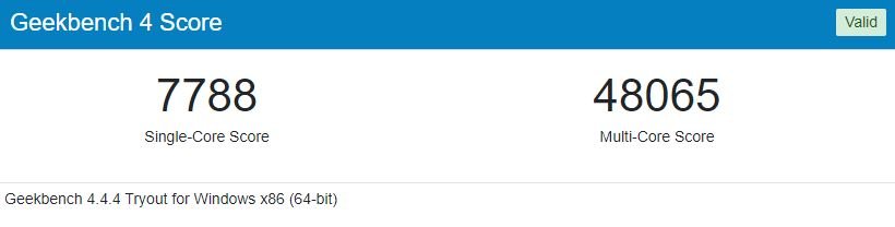

Πίσω στο άθλημα με 2 καλά σκοράκια :D
https://browser.geekbench.com/v4/cpu/15983195
https://browser.geekbench.com/v5/cpu/5791204
Στο geekbench 4 γίνεται κάτι περίεργο,  αν δεις το latency στο single  ειναι πολύ πάνω από αυτό που βγάζεις σε αλλά benchmarks ,aida/userbenchmark . Για κάποιο λόγο το geekbench Δεν πιάνει το σωστό latency ,μια φορά μου έτυχε να πιάσει καλό latency Και έβγαλε 7920 σε single. Αυτό το έχω δει μεχρι στιγμης σε εμένα και σε ένα άλλο παιδί με viii hero  ο οποίος έχει αρκετά runs Με sub 50 latency ,δεν μπορώ να σκεφτώ με τπτ όμως τι είναι αυτό που το προκαλεί.
