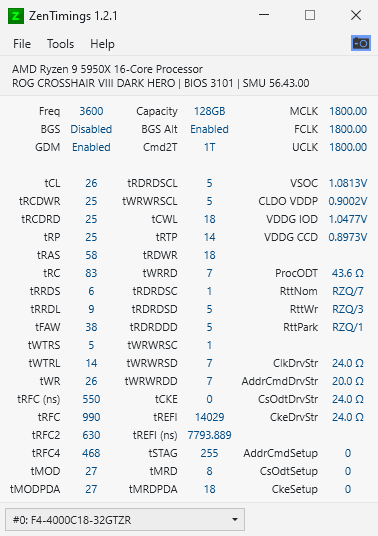

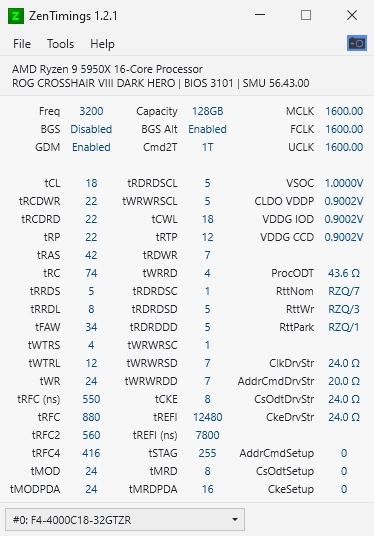

akoinonitos Δημοσ. 1 Ιανουαρίου 2021 Μέλος Δημοσ. 1 Ιανουαρίου 2021 19 λεπτά πριν, petasis είπε Εδώ, από τις τιμές για 3200: Πόσο vsoc έδινε όταν τις είχες στα 3600mhz?

petasis Δημοσ. 1 Ιανουαρίου 2021 Δημοσ. 1 Ιανουαρίου 2021 Βέβαια, αυτή η εικόνα είναι φορτώνοντας πρώτα το XMP, και μετά μειώνοντας την συχνότητα και την τάση των μνημών στο 1.2V. Στις δοκιμές που είχα κάνει τα άφηνα όλα στο αυτόματο (οπότε έβαζε μεγαλύτερες τιμές στους χρονισμούς).

petasis Δημοσ. 1 Ιανουαρίου 2021 Δημοσ. 1 Ιανουαρίου 2021 1.35 σπάνια την έβαζα, 1.3V την έβαζα συνήθως. 1.4 μπαίνει μόνο με το XMP, η μητρική δεν την ανεβάζει τόσο αυτόματα. Εδώ οι τιμές για τα 3600 που βάζει η μητρική. Δεν φόρτωνα το XMP πριν. Δεν ξέρω αν φαίνεται η τάση της μνήμης, στο 1.35 την βάζει. Πάντως αν βάλουμε δίπλα τα 3200, φορτώνοντας το XMP και αφήνοντας τα όλα αυτόματα, η διαφορά είναι μόνο στις 5 πρώτες ρυθμίσεις.
akoinonitos Δημοσ. 1 Ιανουαρίου 2021 Μέλος Δημοσ. 1 Ιανουαρίου 2021 21 λεπτά πριν, petasis είπε 1.35 σπάνια την έβαζα, 1.3V την έβαζα συνήθως. 1.4 μπαίνει μόνο με το XMP, η μητρική δεν την ανεβάζει τόσο αυτόματα. Εδώ οι τιμές για τα 3600 που βάζει η μητρική. Δεν φόρτωνα το XMP πριν. Δεν ξέρω αν φαίνεται η τάση της μνήμης, στο 1.35 την βάζει. Πάντως αν βάλουμε δίπλα τα 3200, φορτώνοντας το XMP και αφήνοντας τα όλα αυτόματα, η διαφορά είναι μόνο στις 5 πρώτες ρυθμίσεις. Κακως ηθελα να γραψω αλλα το autocorrect ειχε αλλη αποψη. Αν θέλεις δοκίμασε κάτι, βάλε πάλι docp ,βάλε τις μνήμες στα 3600 με τάση 1.35v και πήγαινε στο digi+vrm ,βάλε εκεί που λέει soc load line calibration level 3 και απονκατω στο capability 120%. Αν θες δοκίμασε να αυξήσεις λίγο και την τιμή του vsoc σε 1.1125v ας πούμε και δες αν κάνοντας τα ίδια τεστ στα Linux έχεις πάλι πρόβλημα.
