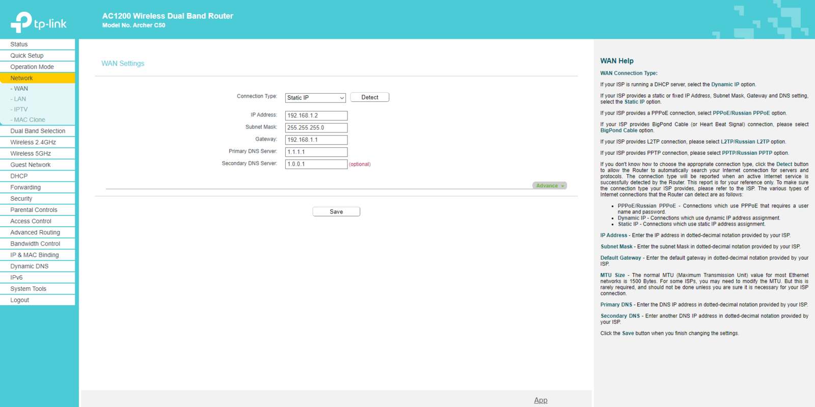

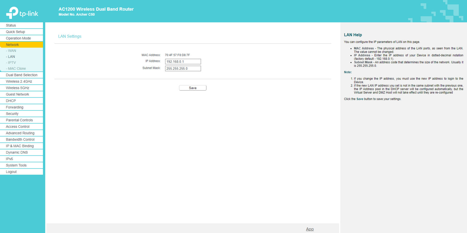

MAN0U Δημοσ. 13 Νοεμβρίου 2020 Δημοσ. 13 Νοεμβρίου 2020 Παιδιά καλησπέρα, Μέρες τώρα προσπαθώ να βρω τον πιο κατάλληλο τρόπο για την διασύνδεση ενος TP-Link Archer C50 v3 με το μαμά ZXHN H267N που μου έδωσε η Forthnet. Χωρίς να πολυλογώ θα σας πω τι έχω και τι θέλω να κάνω και εύχομαι κάποιος με καλύτερες γνώσεις να μου δείξει τον σωστό δρόμο. Έχω σύνδεση ADSL σε Forthnet με modem/router ZXHN H267N και αυτό που θέλω να επιτύχω είναι να έχω το ZXHN μόνο για μόντεμ (και wifi backup) και το Archer C50 για WiFi και DHCP server. Κύριος λόγος που με έκανε να το ψάξω είναι ο περιορισμένος αριθμός reserved IP addresses στο ZXHN (μόνο 10 ρε παιδιά;) και η μπάντα στα 5GHz. Για λόγους redundancy (εφεδρείας) θα ήθελα να υπάρχει η δυνατότητα σε περίπτωση που πάθει κάτι το Tp-Link να μπορώ απλά να ξανανοίξω το wifi του ZXHN και να έχω πάλι ίντερνετ (άρα πρέπει να τρέχει κι αυτό DHCP). Οκ, το home assistant θα "χάσει" τα πάντα σχεδόν αλλά προτεραιότητα έχει η επιβίωση από την παντόφλα και την μουρμούρα. Αυτό το λέω γιατί όντως τις προάλλες κόλλησε το ρούτερ και κοντέψανε να με σκοτώσουν γυναίκα και παιδιά (καραντίνα χωρίς ίντερνετ;;;) Η παρούσα μου διασύνδεση των 2 συσκευών έχει ως εξής: ZXHN ZXHN καλώδιο από θύρα Ethernet (όχι την WAN γιατί με αυτή κολλούσε) στο WAN port του Tp-Link. To δίκτυο του ZXHN είναι στο 192.168.1.1 με το wifi κλειστό και DHCP ανοιχτό με range 1.1 έως 1.254 Στο ZXHN έχω βάλει την IP address Tp-Link με DHCP binding στο 192.168.1.2 ARCHER C50 Στο WAN Βάζω Static IP με 192.168.1.2 και όλα τα σχετικά (βλ. photo) Στο LAN βάζω 192.168.0.1 που θέλω για το wifi και για να μην μπερδεύεται με το 192.168.1.1 του ΖΧΗΝ Στο DHCP βάζω τα ανάλογα (βλ. photo). Μόλις είδα οτι ως Default Gateway έχω το 192.168.0.1 αλλά δεν υπάρχει πρόβλημα. Με αυτόν τον τρόπο έχω ίντερνετ (με κάποια περιοδικά "κολλήματα" στο wifi περίπου ενός λεπτού) και σε περίπτωση που "πέσει" το Tp-Link η γυναίκα μου μπορεί να πατήσει το wifi κουμπί πάνω στο ZXHN και το σπίτι να έχει πάλι ίντερνετ. Τα lan στο Tp-Link δουλεύουν κι αυτά μια χαρά με Rasberry Pi και Philips Hue hub. Παρακαλώ τις γνώμες και τις γνώσεις σας. Υπάρχει καλύτερος τρόπος για να συνδέσω τις δυο αυτές συσκευές και να επιτύχω αυτό που θέλω; Ευχαριστώ πολύ! Υ.Γ. Εαν πάω να συνδεθώ μέσα από το setup του Tp-Link με PPPOE χρησιμοποιώντας τους κωδικούς της Forthnet δεν μου παίρνει IP.
poulinos Δημοσ. 14 Νοεμβρίου 2020 Δημοσ. 14 Νοεμβρίου 2020 αν και κακος απανταω σε αυτο το θεμα (στο τελος αναφερω το γιατι ) εν τουτοις παμε. εχεις τρεις τροπους να παιξεις. α.pppoe Κληση απο το tp link στο zte. δεν θα παιζει ομως το zte μετα αν χασεις το tp link. β.pppoe passthrough δηλαδη και το zte να εχει ιντερνετ και το tp link να κανει κληση.δεν θα παιξει διοτι η forthnet δεν θα αφησει το ιδιο Username Να κανει δυο φορες Login(οσο ξερω). γ. αυτο που εκανες.απο Lan σε wan. ετσι παιζουν και τα 2 απλα εχεις 2 nat για οποιον συνδεθει στο tp link. off topic Λυσεις. πετας το zte 267 Και αγοραζεις κατι σωστο με dual band απο την αρχη.αν εχεις voip αγοραζεις με 20 ευρω νομιζω απο nova to 288 zte που ειναι dual band. β.δεν χρειαζεται να περασεις απειρες ip που θες να γινουν exclude απο τον dhcp. μπορεις να δωσεις καρφωτα ip σε οτι θες και μετα να βαλεις τον Dhcp να ξεκιναει μετα απο αυτες τις Ip. ps δεν απανταω συνηθως σε 2 κατηρογιες θεματων α.σε αυτους που γραφουν οτι εχουν προβλημα με το Ping επειδη παιζουν Onine games και σε αυτους που αναφερουν οτι θα φανε παντοφλα απο την γυναικα. Internet ειναι μπορει να χαλασει ετσι και αλλιως και εν μεσω καραντινας και να μεινεις και μια βδομαδα και ενα μηνα χωρις ιντερνετ επειδη εκαναν εργα και εκοψαν το καλωδιο.τοσο απλα.να μαθουν να ζουν και χωρις αυτο.για το επειγον ιντερνετ υπαρχουν και αλλες λυσεις. 1

poulinos Δημοσ. 28 Δεκεμβρίου 2020 Δημοσ. 28 Δεκεμβρίου 2020 On 18/12/2020 at 15:52, MAN0U said: Μακάρι να μπορούσα, αλλά έχω ADSL over PSTN άρα Annex A. Το Asus DSL-AC68VG είναι Annex B δυστυχώς. Όσο για την σύνδεση μεταξύ του modem της Forthnet και του Asus τα κατάφερα. Με καλώδιο απο LAN σε LAN. Το κακό είναι με το διπλό NAT που είπες κι εσύ και δεν μπορώ να βρώ πώς ανοίγω port για να δώσω στο Home Assistant (που στην τελική όλα απο εκεί ξεκινησαν) αν παιζεις με Lan to lan δεν εχεις διπλο nat.δηλαδη το zte ειναι σαν Modem router και κλεινεις το wifi και εχει ip 192.168.1.1 και ανοιχτο τον Dhcp. το asus θα το συνδεσεις σε μια Lan και το μονο που θα πειραξεις ειναι το ασυρματο του και θα του βαλεις Ip 192.168.1.254 με κλειστο dhcp. δεν θα πειραξεις τα Operating modes του ή κατι αλλο.τυπικα μονο firmware update. και δεν θα εχεις διπλα Nat .ολα τα Port forward θα τα κανεις στο zte.το asus θα ειναι σαν ενα dummy αορατο access point(transparent)
MAN0U Δημοσ. 29 Δεκεμβρίου 2020 Μέλος Δημοσ. 29 Δεκεμβρίου 2020 Στις 28/12/2020 στις 12:13 ΜΜ, poulinos είπε αν παιζεις με Lan to lan δεν εχεις διπλο nat.δηλαδη το zte ειναι σαν Modem router και κλεινεις το wifi και εχει ip 192.168.1.1 και ανοιχτο τον Dhcp. το asus θα το συνδεσεις σε μια Lan και το μονο που θα πειραξεις ειναι το ασυρματο του και θα του βαλεις Ip 192.168.1.254 με κλειστο dhcp. δεν θα πειραξεις τα Operating modes του ή κατι αλλο.τυπικα μονο firmware update. και δεν θα εχεις διπλα Nat .ολα τα Port forward θα τα κανεις στο zte.το asus θα ειναι σαν ενα dummy αορατο access point(transparent) Φίλε @poulinos σε ευχαριστώ για την απάντηση και τις πολύ χρήσιμες πληροφορίες. Το πρόβλημα (και ο λόγος που πήρα άλλο ρούτερ) είναι οτι το ZTE έχει όριο για 10 static IPs και εγώ έχω παραπάνω συσκευές στο δίκτυό μου που θελω να έχουν static IPs (λόγω Home Assistant). Οπότε χρειάστηκε να βάλω μπροστά από το ZTE το ASUS με ανοιχτό το WiFi και το DHCP του για να δώσω αυτές τις Static IPs στις συσκευές μου. Παλεύω να βάλω VDSL Cosmote για να κρατήσω μόνο με το Asus DSL-AC68VG και επιτέλους να τελειώνω με το ΖΤΕ. Σε ευχαριστώ.
poulinos Δημοσ. 29 Δεκεμβρίου 2020 Δημοσ. 29 Δεκεμβρίου 2020 5 minutes ago, MAN0U said: Φίλε @poulinos σε ευχαριστώ για την απάντηση και τις πολύ χρήσιμες πληροφορίες. Το πρόβλημα (και ο λόγος που πήρα άλλο ρούτερ) είναι οτι το ZTE έχει όριο για 10 static IPs και εγώ έχω παραπάνω συσκευές στο δίκτυό μου που θελω να έχουν static IPs (λόγω Home Assistant). Οπότε χρειάστηκε να βάλω μπροστά από το ZTE το ASUS με ανοιχτό το WiFi και το DHCP του για να δώσω αυτές τις Static IPs στις συσκευές μου. Παλεύω να βάλω VDSL Cosmote για να κρατήσω μόνο με το Asus DSL-AC68VG και επιτέλους να τελειώνω με το ΖΤΕ. Σε ευχαριστώ. γιατι δεν δινεις προσωρινα καρφωτες ip στις συσκευες αυτες (εκτος ευρους dhcp) αν τα συνδεσεις Lan to lan τοτε εχεις ενα Nat αλλα το asus απλα κανει το ασυρματο. αν τα συνδεσεις lan to wan τοτε θα παιξει σαν ρουτερ τον Dhcp θα τον κανει το asus απλα θα εχεις 2 nat. μονο αν εχεις otenet στην παρουσα φαση θα μπορουσες να παιξεις pppoe passthrough για να μην εχεις 2 nat. αλλιως πρεπει να κανεις bridge το zte και το asus να κανει Κληση Pppoe.
