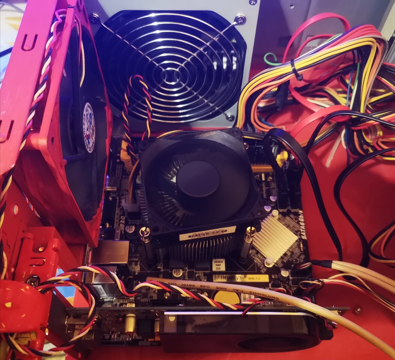

Arazoarazo Δημοσ. 24 Νοεμβρίου 2020 Μέλος Δημοσ. 24 Νοεμβρίου 2020 Αλλάξα μητρική όλα ανοίγουν ρολόι αλλά δεν μου ανοίγει η οθόνη μου δεν δείχνει τιποτα
Τέρης Α. Δημοσ. 24 Νοεμβρίου 2020 Δημοσ. 24 Νοεμβρίου 2020 Ποια μητρική πήρατε; Κάνει κάποιο μπιπ όταν ανοίγει; Οι ανεμιστήρες γυρίζουν φουλ στροφές ή χαμηλά;

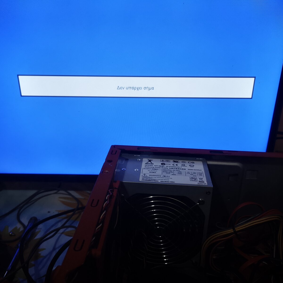

Arazoarazo Δημοσ. 24 Νοεμβρίου 2020 Μέλος Δημοσ. 24 Νοεμβρίου 2020 Μία υπήρχε στην αγορά που ταίριαζε με τον επεξεργαστή μου όπως διάβασα δηλαδή Intel i5 4460s στα 2,9 και πήρα την Biostar h81mhv3 που όπως διάβασα στα specs στο ίντερνετ ταιριάζει.. Και οι ανεμιστήρες δουλεύουν φουλ πολύ καλά δηλαδή... Και στην κάρτα γραφικών και του κουτιού μου και του cpu της ψυχτρας αθόρυβα όπως πάντα... Και για να μην σας ταλαιπωρω στην αρχή δεν έπερνε μπρος έβγαλα την μπαταρία της μητρικής και την έβαλα ξανά και ξεκίνησε δοκίμασα μήπως έχει καεί κάποιος δίσκος η ραμ αλλά πάλι τα ίδια κάνει.. Ρεύματα και μετρήσεις είναι κομπλέ...
Τέρης Α. Δημοσ. 24 Νοεμβρίου 2020 Δημοσ. 24 Νοεμβρίου 2020 (επεξεργασμένο) Είτε θέλει bios update, είτε όπως βραχυκύκλωσε το VRM πέρασε 12V στον επεξεργαστή και τον έκαψε. Έχει μήπως κάποιο ανεπαίσθητο μαύρισμα από κάτω ο επεξεργαστής; Επεξ/σία 24 Νοεμβρίου 2020 από Τέρης Α.

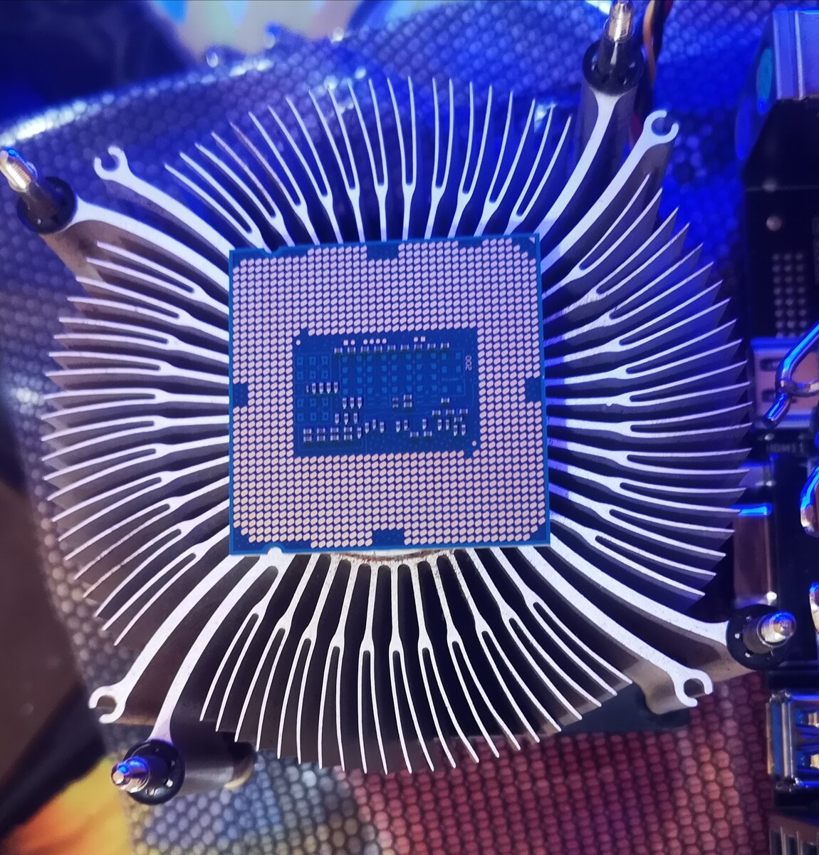

Arazoarazo Δημοσ. 24 Νοεμβρίου 2020 Μέλος Δημοσ. 24 Νοεμβρίου 2020 Όχι δεν είχε μαύρο ο επεξεργαστής... Φαίνεται καθαρός αλλά να τα ξαναβγαλο να ελέγξω...
Arazoarazo Δημοσ. 24 Νοεμβρίου 2020 Μέλος Δημοσ. 24 Νοεμβρίου 2020 Φαίνεται καθαρός... Δεν έχει μαύρισμα ούτε με μεγεθυντικό φακό δείχνει κάτι... Του επεξεργαστή θέλετε;
Τέρης Α. Δημοσ. 24 Νοεμβρίου 2020 Δημοσ. 24 Νοεμβρίου 2020 Ναι. Όντως φαίνεται να μην έχει κάτι. Τώρα αν έγινε κάτι στο εσωτερικό του κάτω από το καπάκι... 1 ώρα πριν, Arazoarazo είπε Μία υπήρχε στην αγορά που ταίριαζε με τον επεξεργαστή μου Την πήρατε από κατάστημα;
Arazoarazo Δημοσ. 24 Νοεμβρίου 2020 Μέλος Δημοσ. 24 Νοεμβρίου 2020 Ναι από κατάστημα καινούρια την πήρα την μητρική... Την έβαλα και χωρίς επεξεργαστή δεν διαθέτει ηχείακι μάλλον γιατί δεν κάνει μπιπ προειδοποίησης που έχουν όλες οι καινούριες σχεδόν.. Αν θέλουν update τα bios πως θα τα κάνω αφού δεν φαίνεται τίποτα στην οθόνη; Σας ταλαιπωρω κι όλας αλλά δεν έχω κάτι άλλο με την καραντίνα τώρα... Δεν είναι τίποτα ανοιχτό να το πάω για έλεγχο... Και έχω ψιλό φρικάρει μην έχει καεί και κάνενας δίσκο την έβαψα... Σας ευχαριστώ πολύ που διαθέτετε τον χρόνο σας
Dark_Nightfall Δημοσ. 24 Νοεμβρίου 2020 Δημοσ. 24 Νοεμβρίου 2020 24 λεπτά πριν, Arazoarazo είπε Ναι από κατάστημα καινούρια την πήρα την μητρική... Την έβαλα και χωρίς επεξεργαστή δεν διαθέτει ηχείακι μάλλον γιατί δεν κάνει μπιπ προειδοποίησης που έχουν όλες οι καινούριες σχεδόν.. Αν θέλουν update τα bios πως θα τα κάνω αφού δεν φαίνεται τίποτα στην οθόνη; Σας ταλαιπωρω κι όλας αλλά δεν έχω κάτι άλλο με την καραντίνα τώρα... Δεν είναι τίποτα ανοιχτό να το πάω για έλεγχο... Και έχω ψιλό φρικάρει μην έχει καεί και κάνενας δίσκο την έβαψα... Σας ευχαριστώ πολύ που διαθέτετε τον χρόνο σας Ξήλωσέ τα όλα και δοκίμασέ τα εκτός κουτιού μία μία τις μνήμες και χωρίς την κάρτα γραφικών δηλαδή μόνο psu +m/b +cpu +ram.
Arazoarazo Δημοσ. 24 Νοεμβρίου 2020 Μέλος Δημοσ. 24 Νοεμβρίου 2020 Δεν ανοίγει εκτός κουτιού πάει να πάρει μπρος και κόβει... Άνοιξε αλλά δεν κάνει πάλι τίποτα... Δοκίμασα και μια μια της ραμ αλλά πάλι δεν δείχνει κάτι ή οθόνη..
