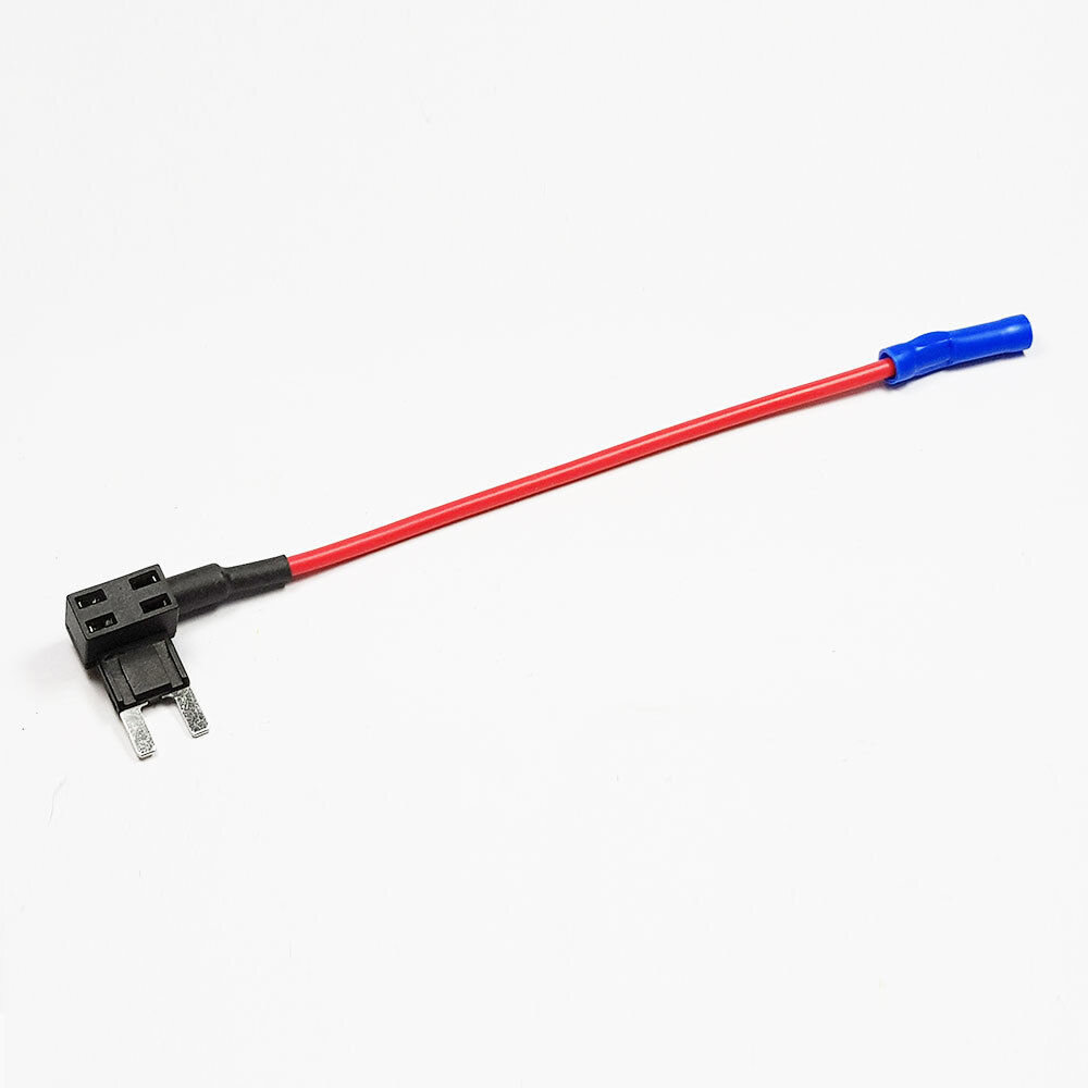

un_peu_sommeillé Δημοσ. 12 Νοεμβρίου 2020 Δημοσ. 12 Νοεμβρίου 2020 Καλησπέρα σας Θέλω να εγκαταστήσω μια mirror camera στο αυτοκίνητο και χρειάζομαι ένα εξάρτημα που στα αγγλικά ονομάζεται piggy back. Έψαξα στο google αλλά δεν βρήκα κάτι από Ελλάδα και αναρωτιέμαι άν όντως υπάρχει στην χώρα μας ή είναι άγνωστο οπότε θα πρέπει να το παραγγείλω από το εξωτερικό. Το εξάρτημα αυτό σου επιτρέπει να συνδέσεις δύο ασφάλειες σε μια θέση στο κουτί με τις ασφάλειες του αυτοκινήτου. Μήπως ξέρει κανείς κάτι; Επισυνάπτω και φωτογραφία του εξαρτήματος.
bill_zaf Δημοσ. 12 Νοεμβρίου 2020 Δημοσ. 12 Νοεμβρίου 2020 (επεξεργασμένο) καλα φτιαξ το μονος σου, δεν ειναι κ κατι τραγικο. παρε αρσενικους ακροδεκτες , στον ενα βαλε διπλο καλωδιο κ στο αλλο μονο. στις 3 ακρες βαλε θηλυκούς ακροδεκτες. με ενα δοκιμαστικο δες ποια μερια της ασφαλειας στην ασφαλειοθηκη που θες να ΄΄κλεψεις΄΄ ρευμα εχει θετικο + και εκει καρφωσε τον αρσενικο ακροδεκτη με το διπλο καλωδιο κ στην αλλη μερια το αλλο.σε αυτα τα 2 θα βαλεις την ασφαλεια που εβγαλες απο την ασφαλειοθηκη κ με το θηλυκο που περισσεύει βαλε μια ασφαλεια στα αμπερ που θες να ασφαλισεις κ εισαι οκ. Επεξ/σία 12 Νοεμβρίου 2020 από bill_zaf 1
sant_michelle Δημοσ. 12 Νοεμβρίου 2020 Δημοσ. 12 Νοεμβρίου 2020 Καλησπερα, αυτό που δείχνεις στην εικόνα λέγετε κλέφτης ρεύματος και κοστίζει 5-6 ευρώ στα περισσότερα μαγαζιά. Πιστεύω να σε βοήθησα. 1

Salvation81 Δημοσ. 13 Νοεμβρίου 2020 Δημοσ. 13 Νοεμβρίου 2020 Στις 12/11/2020 στις 3:05 ΜΜ, un_peu_sommeillé είπε Καλησπέρα σας Θέλω να εγκαταστήσω μια mirror camera στο αυτοκίνητο και χρειάζομαι ένα εξάρτημα που στα αγγλικά ονομάζεται piggy back. Έψαξα στο google αλλά δεν βρήκα κάτι από Ελλάδα και αναρωτιέμαι άν όντως υπάρχει στην χώρα μας ή είναι άγνωστο οπότε θα πρέπει να το παραγγείλω από το εξωτερικό. Το εξάρτημα αυτό σου επιτρέπει να συνδέσεις δύο ασφάλειες σε μια θέση στο κουτί με τις ασφάλειες του αυτοκινήτου. Μήπως ξέρει κανείς κάτι; Επισυνάπτω και φωτογραφία του εξαρτήματος. Εμενα αυτο δεν με βολεψε παντως, οποτε εβαλα απευθειας τα καλωδια κατω απο την ασφαλεια.
