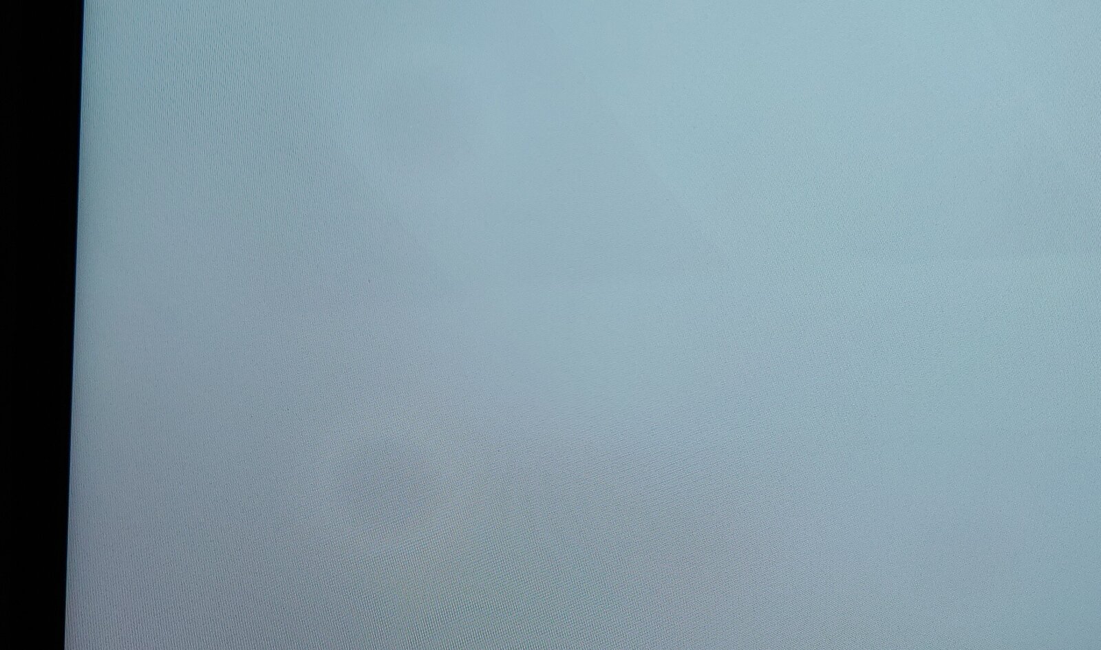

ulalume Δημοσ. 12 Νοεμβρίου 2020 Δημοσ. 12 Νοεμβρίου 2020 Εδώ και καιρό η τηλεόραση μου έχει εμφανίσει 2 φωτεινούς κύκλους και σιγά σιγά νομίζω αχνοφαινονται κι άλλοι. Το ξέρω ότι δεν μπορώ να το φτιάξω μόνος, απλά θα ήθελα αν κάποιος έχει πάθει το ίδιο να μου πει τι κόστος είχε κατά προσέγγιση η επιδιόρθωση για να ξέρω αν συμφέρει. Έχω επικοινωνήσει ήδη με το service της Samsung και θα έρθουν από βδομάδα να παραλάβουν, αλλά όλη η διαδικασία μέχρι να την τσεκαρουν και να μου πουν κόστος θα πάρει μέρες και θα ήθελα να μην μείνω χωρίς τηλεόραση τόσο καιρό αν μου πουν ασύμφορο κόστος, αρα να ακυρώσω το ραντεβού και να κοιτάξω να πάρω άλλη... Δεν μπλέκω με συνοικίακα service που φτιάχνουν από ραδιόφωνα μέχρι φούρνους. Προτιμάω να δώσω 30€ παραπάνω και να έχω έστω την ψευδαίσθηση ότι δεν πάνε ψάχνοντας αλλά κάνουν κάτι που το έχουν ρουτίνα. Ευχαριστώ

graphist83 Δημοσ. 13 Νοεμβρίου 2020 Δημοσ. 13 Νοεμβρίου 2020 Προβλημα στο backlight. Μαλλον οι φακοι που τοποθετουνται πανω στα led. Εχουν 3 σημεια συγκόλλησης μονον. (σε ολες τις TV). Απο υψηλές θερμοκρασίες η κολλα πολυμεριζεται και υποχωρεί. Αυτα δεν εχουν ξεκολλήσει τελειως, αλλα και ενα χιλιοστο να μετατοπιστεί φαινεται δυστηχως. Η Samsung θα σου πει 100% αλλαγη πανελ. (50'' περιπου απο 350 - 500€) Οχι επειδη θελουν να παρεις αλλη, εξουσιοδοτημενο service ειναι, χεστηκαν. Αλλα επειδη ειναι πολιτική ολων των επίσημων service να μην γινεται τοπικη επισκευη, αλλα αντικατασταση ολου του εξαρτηματος. Αυτο γινεται τοσο για την διασφάλιση οτι δεν θα ξανα αστοχησει (αλλο το καινουργιο αλλο το επισκευασμενο) και για λογους χρονου και ευκολιας σε δευτερη φαση. Ενας σωστος συναδελφος ηλεκτρονικος μπορει να ανοιξει το πανελ και ειτε να ξανακολλησει τους φακους με κοστος μηδεν ανταλλακτικου η να αλλαξει το led strip ολόκληρο. 10 - 15€. Αν η τηλεοραση ειναι κοντα 6 με 8 χρονια αλλα αξιζει σαν εικονα στα ματια σου, ισως και να αλλαζα ολα τα led strip (κοστος απο 25€ απο aliexpress μεχρι 50 - 80 απο Ελλαδα). Ωστε να αντεξει αλλα τοσα. Η αποφαση δικη σου.
