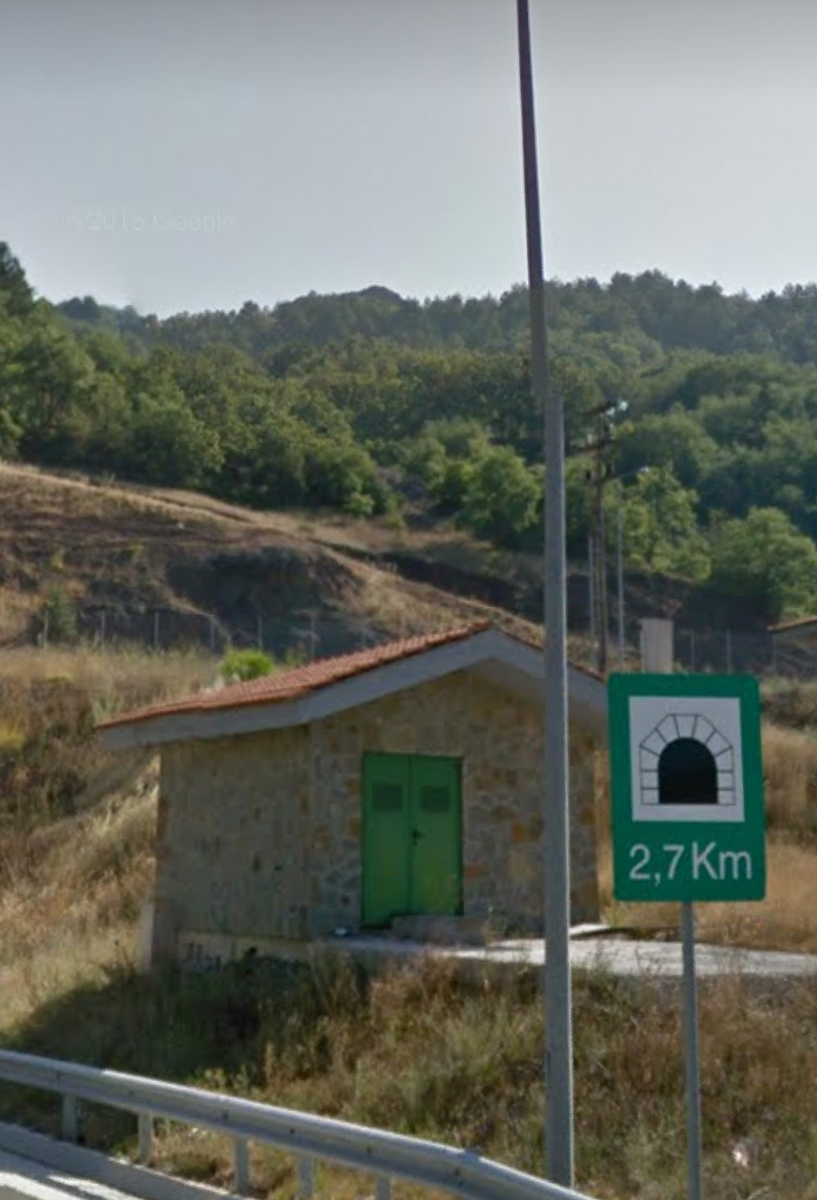

CT99 Δημοσ. 12 Νοεμβρίου 2020 Δημοσ. 12 Νοεμβρίου 2020 Σε τι χρησιμεύουν αυτές οι κατασκευές κατά μήκος του δρόμου;Βρίσκονται στην Εγνατία οδό και μοιάζουν με μικρές αποθήκες (κοινώς). (Επισυνάπτω λινκ για τις φωτογραφίες γιατί υπερβαίνουν το μέγιστο επιτρεπόμενο όριο των 2MB) Το πρώτο φαίνεται να έχει κεραίες κινητής τηλεφωνίας οπότε θα μπορούσε να είναι κάποιο δωμάτιο για σερβερς; https://ibb.co/PGfFwzm https://ibb.co/RvMxs4x https://ibb.co/ChZTrH4 https://ibb.co/7KG5XqG Το δεύτερο φαίνεται αρκετά στενό οπότε δε μπορώ να σκεφτώ τι θα μπορούσε να είναι.Εχει γρύλιες και σχάρα για εξαερισμό. https://ibb.co/CJDMmj3 Κάποιες ακόμα ενδεικτικές φωτογραφίες.Καποιες αποθήκες είναι μακρόστενες και όλες φαίνεται να έχουν σχάρες για εξαερισμό. https://ibb.co/fY3Gtvx https://ibb.co/MBJpKhd https://ibb.co/1nb6bSR https://ibb.co/8KsC1Yv https://ibb.co/4TxGqYw https://ibb.co/jg3X6J3jg3X6J Παρακάτω υπάρχει κ κλιματιστικό ( για ηλεκτρολογικό/ μηχανικό εξοπλισμό; Για ψύξη συσκευών;Σέρβερ; ) https://ibb.co/wRK5S89 Κάποιο άλλο έχει και φουγάρα ή καμιναδα Θα μπορούσε να λειτουργεί κάποιος καυστήρας η λέβητας μέσα;Με ποιο σκοπό; https://ibb.co/BVF3nrd https://ibb.co/Tk1rZbg Ποιες είναι κάποιες από τις χρησιμότητας αυτών των κατασκευών; 1
dewn735 Δημοσ. 12 Νοεμβρίου 2020 Δημοσ. 12 Νοεμβρίου 2020 Σηματοδοσία και ηλεκτροδότηση ολόκληρου του δικτύου. Κάμερες, τηλέφωνα (βρίσκονται ανά τακτά διαστήματα στο πλάι του δρόμου), έξοδοι κινδύνου από τα τούνελ, RDS, πυλώνες κινητής και πολλά ακόμα 1
johnmegarythmos Δημοσ. 12 Νοεμβρίου 2020 Δημοσ. 12 Νοεμβρίου 2020 (επεξεργασμένο) σιγουρα ειναι μεσα και εξοπλισμος κινητης τηλεφωνιας εξαλλου φαινονται και οι κεραιες κινητης τηλεφωνιας απεξω απο καθε κτηριο. Εγω πιστευω οτι κατα 99% ειναι μονο εξοπλισμος κινητης τηλεφωνιας ειναι για σημα κινητης τηλεφωνιας για μεσα στο τουνελ δινει σημα εξω δυνατο για να εχει σημα μεσα στο τουνελ δεν ξερω αμα βαζουνε κεραιες κινητης και μεσα στο τουνελ, Το ιδιο εχω δει και σε εργοταξια που φτιανουνε τουνελ αλλα και εκτος του τουνελ ειναι και ο μορφολογια του εδαφους ή του καθε βουνο που κοβει το σημα κινητης τηλεφωνιας και θελει ενισχυση. Επεξ/σία 12 Νοεμβρίου 2020 από johnmegarythmos
CT99 Δημοσ. 12 Νοεμβρίου 2020 Μέλος Δημοσ. 12 Νοεμβρίου 2020 2 ώρες πριν, dewn735 είπε Σηματοδοσία και ηλεκτροδότηση ολόκληρου του δικτύου. Κάμερες, τηλέφωνα (βρίσκονται ανά τακτά διαστήματα στο πλάι του δρόμου), έξοδοι κινδύνου από τα τούνελ, RDS, πυλώνες κινητής και πολλά ακόμα Άρα τα περισσότερα είναι ηλεκτροστάσια; Η σηματοδοσία δε ρυθμίζεται αποκλειστικα από μικρά πίλαρ και ηλεκτρικούς πίνακες;Συνήθως βρίσκονται δίπλα από το δρόμο. Τώρα έχει και κανονικά κτήρια /γραφεία για προσωπικό δίπλα οπότε λογικά ο,τι καμερες λειτουργούν θα ελέγχονται απο τα κτήρια που αναφέρω. Θα μπορούσαν επίσης να έχουν εξοπλισμό κινητής τηλεφωνίας και ας μην έχουν εμφανείς κεραίες ακριβώς δίπλα. Για το rds έχω ακούσει αλλά δε γνωρίζω πολλά πράματα. Θα μπορούσαν επίσης να είναι κάποιου είδους repeaters για ραδιοφωνο αντίστοιχα;Για ευρύτερη κάλυψη ραδιοφωνικών σταθμών;
johnmegarythmos Δημοσ. 12 Νοεμβρίου 2020 Δημοσ. 12 Νοεμβρίου 2020 (επεξεργασμένο) 3 ώρες πριν, CT99 είπε Άρα τα περισσότερα είναι ηλεκτροστάσια; Η σηματοδοσία δε ρυθμίζεται αποκλειστικα από μικρά πίλαρ και ηλεκτρικούς πίνακες;Συνήθως βρίσκονται δίπλα από το δρόμο. Τώρα έχει και κανονικά κτήρια /γραφεία για προσωπικό δίπλα οπότε λογικά ο,τι καμερες λειτουργούν θα ελέγχονται απο τα κτήρια που αναφέρω. Θα μπορούσαν επίσης να έχουν εξοπλισμό κινητής τηλεφωνίας και ας μην έχουν εμφανείς κεραίες ακριβώς δίπλα. Για το rds έχω ακούσει αλλά δε γνωρίζω πολλά πράματα. Θα μπορούσαν επίσης να είναι κάποιου είδους repeaters για ραδιοφωνο αντίστοιχα;Για ευρύτερη κάλυψη ραδιοφωνικών σταθμών; για το rds το εχω δει πριν το τουνελ να εχει ταμπελα με σταθμους θα μπορουσε να ειναι και ραδιοφωνο. Σε ποια περιοχη ειναι αυτες τις φωτογραφιες; γιατι δεν ψαχνεται για κεραια κινητης αμα ειναι δηλωμενη ετσι ωστε να ξερουμε σιγουρα οτι ειναι κεραια κινητης ; μπες εδω https://keraies.eett.gr/ καο επελεξε τον δημο και θα σου βγαλει . παντως μιατια που εριξαν πχ τριπολη που εψαχνα οι κεραιες κινητης link ειναι εξω απο του τουνελ ή ειναι μεσα και αμα βαλεις τις συντεταγμενες σου βγαζει και μεσα στην σηρραγγα που ειναι η κεραια . Επεξ/σία 12 Νοεμβρίου 2020 από johnmegarythmos
kostasbm Δημοσ. 12 Νοεμβρίου 2020 Δημοσ. 12 Νοεμβρίου 2020 9 λεπτά πριν, johnmegarythmos είπε για το rds το εχω δει πριν το τουνελ να εχει ταμπελα με σταθμους θα μπορουσε να ειναι και ραδιοφωνο. Σε ποια περιοχη ειναι αυτες τις φωτογραφιες; γιατι δεν ψαχνεται για κεραια κινητης αμα ειναι δηλωμενη ετσι ωστε να ξερουμε σιγουρα οτι ειναι κεραια κινητης ; μπες εδω https://keraies.eett.gr/ καο επελεξε τον δημο και θα σου βγαλει . παντως μιατια που εριξαν πχ τριπολη που εψαχνα οι κεραιες κινητης link ειναι εξω απο του τουνελ ή ειναι μεσα και αμα βαλεις τις συντεταγμενες σου βγαζει και μεσα στην σηρραγγα που ειναι η κεραια . η κεραια cosmote στη σηραγγα Αρτεμισιου ειναι στην εισοδο και εξοδο...μεσα στη σηραγγα ειναι οι καμερες ασφαλειας και η καμερα της τροχαιας και μια UHF για δικη τους χρηση το σπιτακι στην εξοδο προς Τριπολη εχει μια γεννητρια τεραστια ικανη να σημωσει το δικτυο αλλα και την Αλεα+ΕΚΟ οι αλλες κεραιες στη πλευρα της Αργολιδας στα 100 μετρα ειναι αναμεταδοτες τηλεορασης
CT99 Δημοσ. 12 Νοεμβρίου 2020 Μέλος Δημοσ. 12 Νοεμβρίου 2020 (επεξεργασμένο) 5 ώρες πριν, johnmegarythmos είπε για το rds το εχω δει πριν το τουνελ να εχει ταμπελα με σταθμους θα μπορουσε να ειναι και ραδιοφωνο. Σε ποια περιοχη ειναι αυτες τις φωτογραφιες; γιατι δεν ψαχνεται για κεραια κινητης αμα ειναι δηλωμενη ετσι ωστε να ξερουμε σιγουρα οτι ειναι κεραια κινητης ; μπες εδω https://keraies.eett.gr/ καο επελεξε τον δημο και θα σου βγαλει . παντως μιατια που εριξαν πχ τριπολη που εψαχνα οι κεραιες κινητης link ειναι εξω απο του τουνελ ή ειναι μεσα και αμα βαλεις τις συντεταγμενες σου βγαζει και μεσα στην σηρραγγα που ειναι η κεραια . Μιλαω για το ορεινο κομματι της εγνατιας στην ηπειρο κοντα μετσοβο ανηλιο εκει γυρω. Το ελεγξα και πραγματι σε πολλα σπιτακια εχει καταχωρημενη κεραια για τηλεπικοινωνιες σε εκεινο το σημειο ακριβως.Υπαρχουν ομως πολλα που δεν υπαρχουν κεραιες γυρω και ουτε εμφανιζονται στην αναζητηση.Αρα αυτα πού χρησιμευουν, αν δεν ειναι τηλεφωνιας? Δε μπορει να ειναι αποκλειστικα για εξοπλισμο εταιριων κινητης θα εχουν και αλλες χρησιμοτητες .Ποιες ειναι αυτες αρα;Καποια εχουν κεραιες εγκατεστημενες απο εξω αλλα δεν ειναι για τηλεφωνια Πχ https://ibb.co/4TxGqYw Οποιος θελει να ξαναδει τις εικονες ολες μαζι μπορει να ανατρεξει στα παρακατω λινκ https://ibb.co/PGfFwzm https://ibb.co/RvMxs4x https://ibb.co/ChZTrH4 https://ibb.co/7KG5XqG https://ibb.co/CJDMmj3 https://ibb.co/fY3Gtvx https://ibb.co/MBJpKhd https://ibb.co/1nb6bSR https://ibb.co/8KsC1Yv https://ibb.co/4TxGqYw https://ibb.co/jg3X6J3 https://ibb.co/wRK5S89 https://ibb.co/BVF3nrd https://ibb.co/Tk1rZbg Επεξ/σία 12 Νοεμβρίου 2020 από CT99
