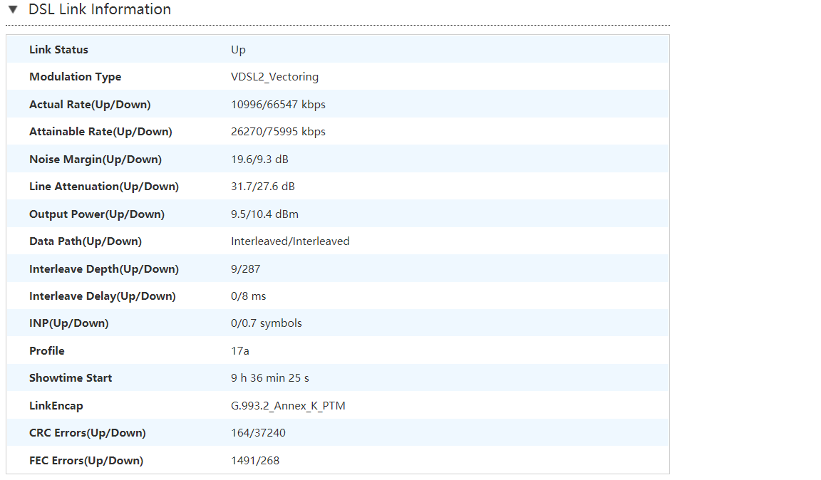

NoiSy MaN Δημοσ. 11 Νοεμβρίου 2020 Δημοσ. 11 Νοεμβρίου 2020 Kαλησπέρα παιδιά, πριν 1 μήνα+ έβαλα Nova 100αρα μιας και η τιμή των 29.90 ήταν αρκετά ελκυστική. Προηγουμένως είχα 50αρα στην Cosmote από την οποία δεν είχα κανένα παράπονο, έπιανα καθαρά κοντά 52mbps. Τα στατιστικά του ρουτερ είναι αυτά που βλέπετε. Είναι η πρώτη φορά που έχω τέτοιου είδους θέμα οπότε με αφορμη αυτό έχω αρχίσει να διαβάζω κάποια πράγματα, για καφαο, καλωδιώσεις κτλ. Από τη nova μου είπαν ότι μπορεί να έρθει τεχνικός αλλά αν το πρόβλημα οφείλεται σε μένα θα χρεωθώ. Βγαίνει κάποιο συμπέρασμα απο τα δεδομένα του router? Υπάρχει κάτι που μπορώ να κάνω πρώτα εγώ? (δεδομένου του ότι είμαι το ακριβώς αντίθετο του diy τύπου εκτός από κάποια pcιστικα πράγματα😋). Γιατί αν μου πουν ότι από αυτους είναι όλα κομπλέ και θέλει πολύ φασαρία σε διαδικασία, κόστος κτλ για καινούρια καλωδίωση και ιστορίες, δεν ξέρω κατά πόσο θέλω να μπω στον κόπο, παίζει απλά να το καταπιώ και να πάω σε καμιά 50αρα όταν τελειώσει (ή αν δεχτούν να μου το γυρίσουν σε 50αρα με μια έκπτωση, παρόλο που δε θα φταίνε αυτοί). Ευχαριστώ εκ των προτέρων όσους μπουν στον κόπο να απαντήσουν🙂

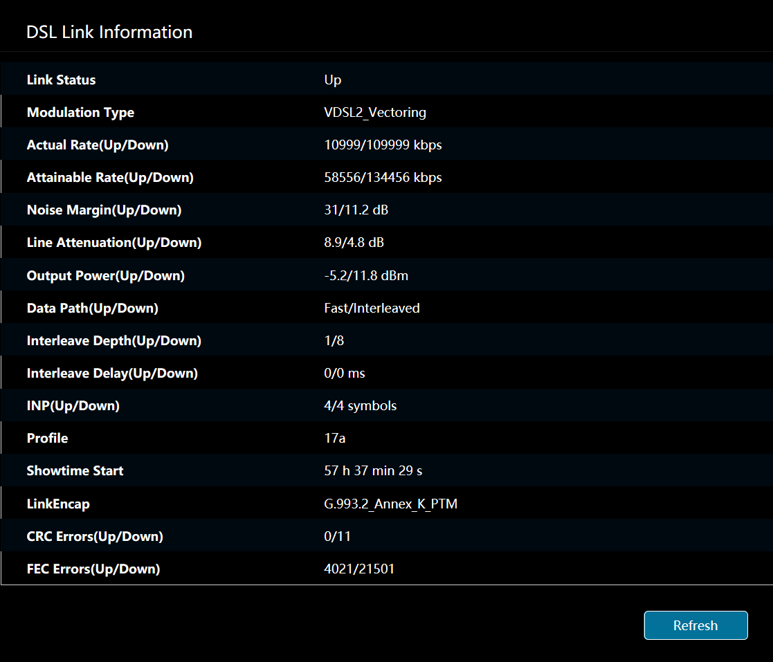

NoiSy MaN Δημοσ. 11 Νοεμβρίου 2020 Μέλος Δημοσ. 11 Νοεμβρίου 2020 6 λεπτά πριν, lakis. είπε Αν βοηθάει καθόλου αυτό ? Το θέμα είναι να μου πει κάποιος πιο γνώστης πως να κινηθώ σύμφωνα με τα στοιχεία που έδωσα, από το δικό σου απλά συμπεραίνουμε ότι έχεις καλύτερη γραμμη😁 1
