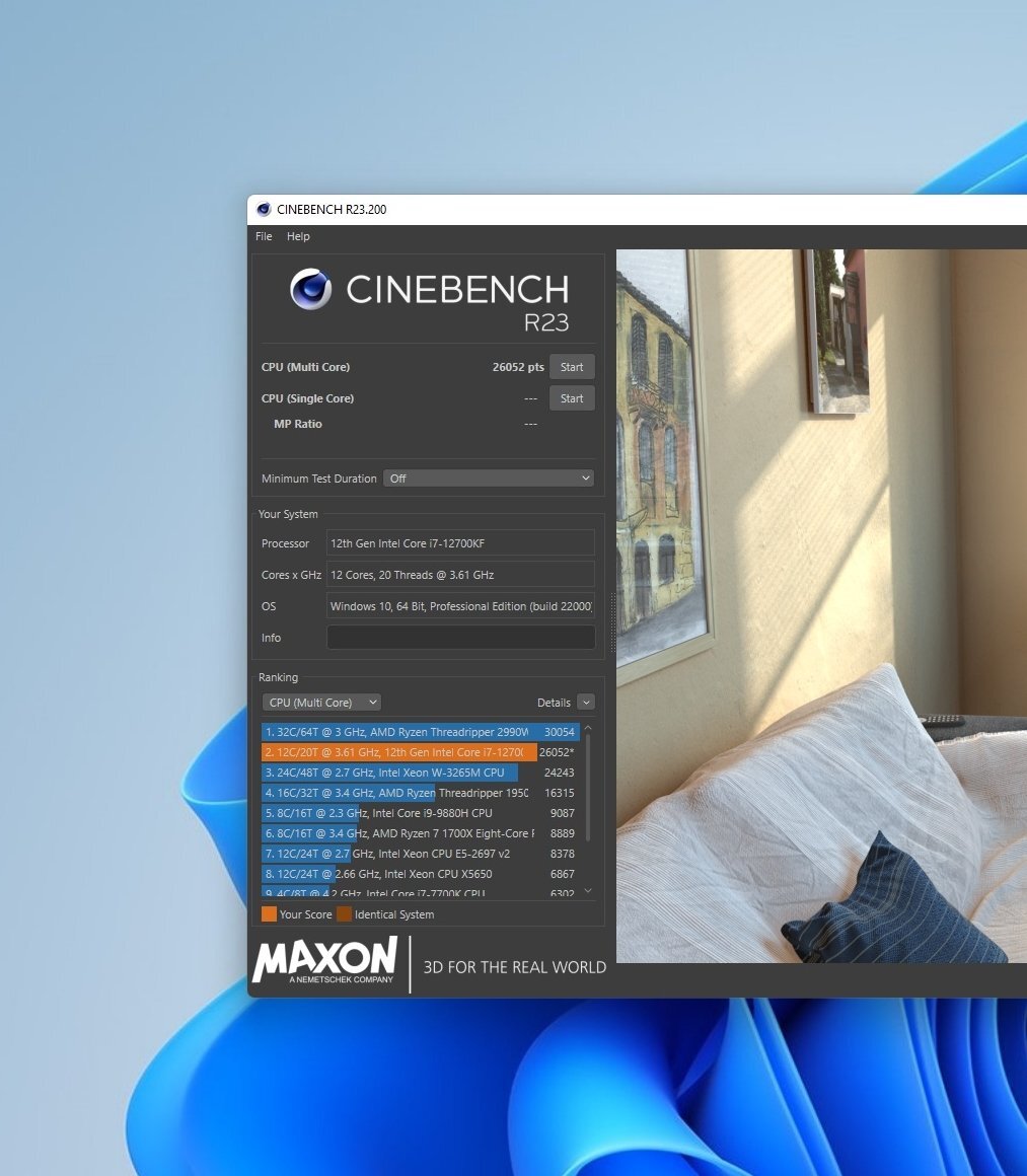

Αντε με ζαλισατε πρωι-μεσημερι-βραδυ CINEBENCH R23 , τα εχετε λειωσει τα cpu , παρτε και ενα απο μενα
😊😊😊😊😊 αντε μη το βαλω κανα αζωτο και τα ανατοιναξω ολα!!!!!!
