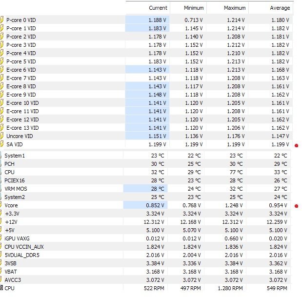

akoinonitos Δημοσ. 29 Ιανουαρίου 2023 Δημοσ. 29 Ιανουαρίου 2023 2 ώρες πριν, visualizer είπε Mηπως παιζει ρολο που για καποιον λογο εχω συνεχως ενεργοποιημενα τα παρακατω; Στην motherboard ολα ειναι στο default-auto ( εκτος του xmp) , δεν εχω πειραξει κατι. Και στο intel speed optimizer τα ιδια watt δειχνει. Επίσης βλέπω οτι στο intel speed optimizer ενεργοποιει το "temperature cut off for active cores: 70c " . Δεν είναι πολύ λίγοι οι 70c? Έχω την εντύπωση ότι το περιορίζει υπερβολικά , βλέπω δηλαδή ενω στην αρχή αυξάνεται μπαμ στους 70 ..μετά με το ζόρι πάει 74c και είναι στους 72c το μεγαλύτερο διάστημα. Στο hwinfo καθως τρεχεις cb το vid που σου δειχνει με το vcore εχουν την ιδια τιμη? Ναι ειναι λιγο το 70 ,γτ δεν τα φτιαχνεις απο το bios ρε συ ,απο οτι εχω δει ολοι 13600k/f εχουν τα 5.4/4.3 με 1.225v
visualizer Δημοσ. 29 Ιανουαρίου 2023 Δημοσ. 29 Ιανουαρίου 2023 (επεξεργασμένο) Λογικά ειναι το SA VID? Διαφορετικά ειναι.. το ετρεξα 3 φορες συνεχομενα Επεξ/σία 29 Ιανουαρίου 2023 από visualizer
akoinonitos Δημοσ. 29 Ιανουαρίου 2023 Δημοσ. 29 Ιανουαρίου 2023 41 λεπτά πριν, visualizer είπε Λογικά ειναι το SA VID? Διαφορετικά ειναι.. το ετρεξα 3 φορες συνεχομενα το core vid οχι το sa

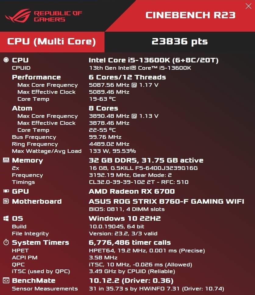

visualizer Δημοσ. 18 Φεβρουαρίου 2023 Δημοσ. 18 Φεβρουαρίου 2023 (επεξεργασμένο) 1 ώρα πριν, SAnathema είπε Πως σου φαίνεται @akoinonitos ? Undervolt έχεις κάνει ; δεν χτυπάει 5.1 ,3.9 Επεξ/σία 18 Φεβρουαρίου 2023 από visualizer
akoinonitos Δημοσ. 18 Φεβρουαρίου 2023 Δημοσ. 18 Φεβρουαρίου 2023 1 ώρα πριν, SAnathema είπε Πως σου φαίνεται @akoinonitos ? ειναι λιγο πιο χαμηλο απο οτι θα επρεπε ,τι ειναι δεκαλεπτο η ενα run ? 9 λεπτά πριν, visualizer είπε Undervolt έχεις κάνει ; δεν χτυπάει 5.1 ,3.9 δεν ειναι αυτο σε καποιες μητρικες το bus δεν ειναι 100 ακριβως και δεν ειναι στρογγυλη η συχνοτητα που δειχνει 1
SAnathema Δημοσ. 18 Φεβρουαρίου 2023 Δημοσ. 18 Φεβρουαρίου 2023 ναι undervolt. Λόγω b760 από ένα σημείο και μετά κατεβάζει ρολόγια. Αν αυξήσω λίγο το AC_LL ίσως πιάσει 100% (τώρα είναι 0.70) Στο 0.60 κατέβαζε ecores στο 3.2 GHz. Το θέμα είναι πως όπως το βλέπω έχει πολύ καλή κατανάλωση και θερμοκρασίες σε full load και χαηλά ρεύματα, με πολύ καλή απόδοση οπότε το ελάχιστο κάτω από 100% δεν είναι πρόβλημα. Στοκ δεν χτύπαγε καν 23κ, μη μιλήσω για θερμοκρασίες. Τώρα πιάνω και 24k 1 λεπτό πριν, akoinonitos είπε ειναι λιγο πιο χαμηλο απο οτι θα επρεπε ,τι ειναι δεκαλεπτο η ενα run ? δεν ειναι αυτο σε καποιες μητρικες το bus δεν ειναι 100 ακριβως και δεν ειναι στρογγυλη η συχνοτητα που δειχνει στο 10λεπτο τόσο πιάνω. Στο single run χτύπησα και ένα 24κ. Δεδομένου της μητρικής θεωρώ πως επιτέλους γλίτωσα την αποσυναρμολόγηση που θα έκανα για να βάλω τη Z 😆
akoinonitos Δημοσ. 18 Φεβρουαρίου 2023 Δημοσ. 18 Φεβρουαρίου 2023 1 λεπτό πριν, SAnathema είπε ναι undervolt. Λόγω b760 από ένα σημείο και μετά κατεβάζει ρολόγια. Αν αυξήσω λίγο το AC_LL ίσως πιάσει 100% (τώρα είναι 0.70) Στο 0.60 κατέβαζε ecores στο 3.2 GHz. Το θέμα είναι πως όπως το βλέπω έχει πολύ καλή κατανάλωση και θερμοκρασίες σε full load και χαηλά ρεύματα, με πολύ καλή απόδοση οπότε το ελάχιστο κάτω από 100% δεν είναι πρόβλημα. Στοκ δεν χτύπαγε καν 23κ, μη μιλήσω για θερμοκρασίες. Τώρα πιάνω και 24k μπορεις να πειραξεις ampere? ισως σου εχει κοφτη εκει γιαυτο στα ριχνει 2 λεπτά πριν, SAnathema είπε ναι undervolt. Λόγω b760 από ένα σημείο και μετά κατεβάζει ρολόγια. Αν αυξήσω λίγο το AC_LL ίσως πιάσει 100% (τώρα είναι 0.70) Στο 0.60 κατέβαζε ecores στο 3.2 GHz. Το θέμα είναι πως όπως το βλέπω έχει πολύ καλή κατανάλωση και θερμοκρασίες σε full load και χαηλά ρεύματα, με πολύ καλή απόδοση οπότε το ελάχιστο κάτω από 100% δεν είναι πρόβλημα. Στοκ δεν χτύπαγε καν 23κ, μη μιλήσω για θερμοκρασίες. Τώρα πιάνω και 24k στο 10λεπτο τόσο πιάνω. Στο single run χτύπησα και ένα 24κ. Δεδομένου της μητρικής θεωρώ πως επιτέλους γλίτωσα την αποσυναρμολόγηση που θα έκανα για να βάλω τη Z 😆 καλα να ειχαμε να λεγαμε ειναι η διαφορα ,μια χαρα εισαι 1

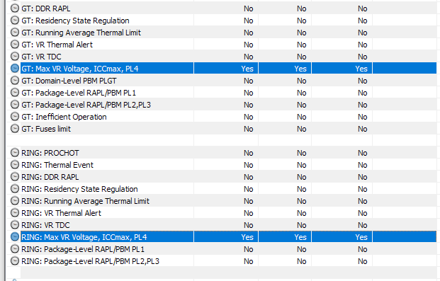

SAnathema Δημοσ. 18 Φεβρουαρίου 2023 Δημοσ. 18 Φεβρουαρίου 2023 (επεξεργασμένο) 4 λεπτά πριν, akoinonitos είπε μπορεις να πειραξεις ampere? ισως σου εχει κοφτη εκει γιαυτο στα ριχνει Όλες οι Β660-Β760 της asus έχουν κόφτη,(γιαυτό ρίχνει ρολόγια όταν χαμηλώνεις το AC_LL) δεν μπορείς στην πραγματικότητα να κάνεις disable to CEP και ας το βάζεις στο bios. Το τελείως παράδοξο ήταν πως για να κάνει undervolt έπρεπε να ενεργοποιήσω το APE (MCE αλλιώς) και μετά απλά έβαλα Pl1 pl2 181 watt. A έβαλα και λίγο offset Επεξ/σία 18 Φεβρουαρίου 2023 από SAnathema 1

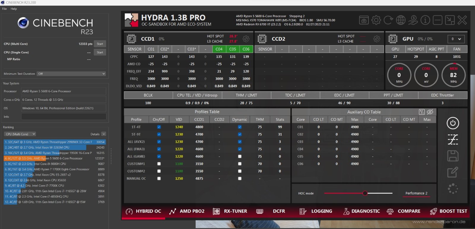

ultraex2003 Δημοσ. 27 Φεβρουαρίου 2023 Μέλος Δημοσ. 27 Φεβρουαρίου 2023 βελτιωμενο run ryzen 5600 b2 @ mod by hydra 1.3b pro 2
Πέτρος Δημοσ. 28 Φεβρουαρίου 2023 Δημοσ. 28 Φεβρουαρίου 2023 12 ώρες πριν, ultraex2003 είπε βελτιωμενο run ryzen 5600 b2 @ mod by hydra 1.3b pro Πόσο τραβάει για να φτάσει εκεί?
ultraex2003 Δημοσ. 28 Φεβρουαρίου 2023 Μέλος Δημοσ. 28 Φεβρουαρίου 2023 28 λεπτά πριν, Πέτρος είπε Πόσο τραβάει για να φτάσει εκεί? συμφωνα με hwinfo τα max ρευμα 1.237 ppt 114 edc 90 tdc 72 cpu package 116 power reporting 101% 1
Πέτρος Δημοσ. 28 Φεβρουαρίου 2023 Δημοσ. 28 Φεβρουαρίου 2023 Μόλις τώρα, ultraex2003 είπε συμφωνα με hwinfo τα max ρευμα 1.237 ppt 114 edc 90 tdc 72 cpu package 116 power reporting 101% Tί 1.237 ρε...άντε πάενε από δω...που κάτω από 1.35 δεν βλέπω ούτε με αίτηση και χαρτόσημο. Τί έχουν κάνει στους Β2, πραγματικά. Αν θυμάμαι σωστά, πρέπει να είμαι κάπου στα 108 για 12.100 περίπου, θα τσεκάρω το απόγευμα.
