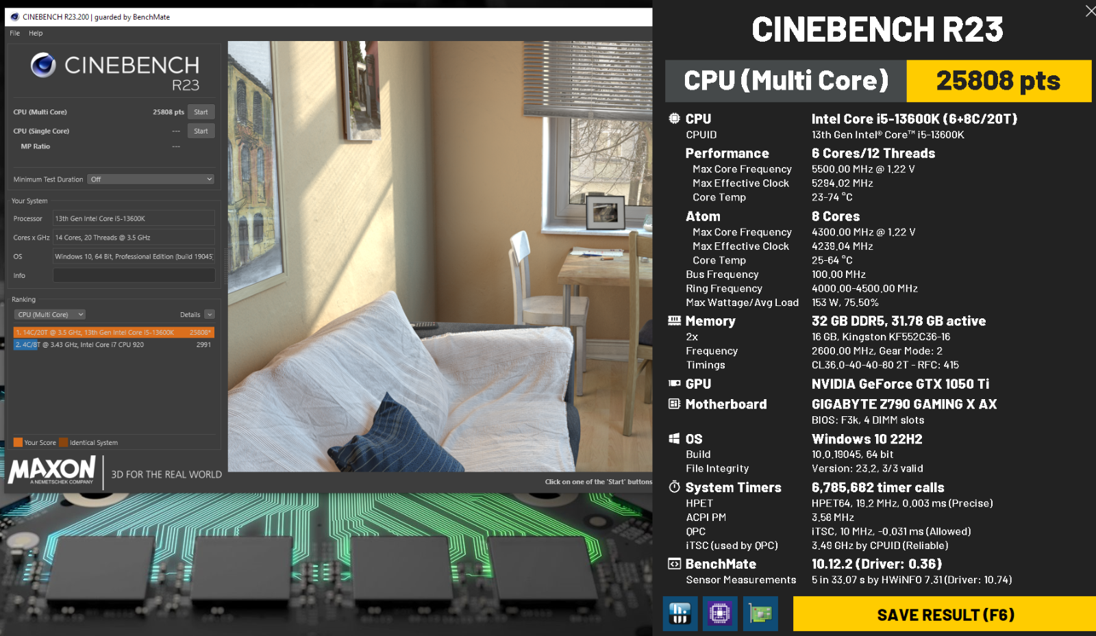

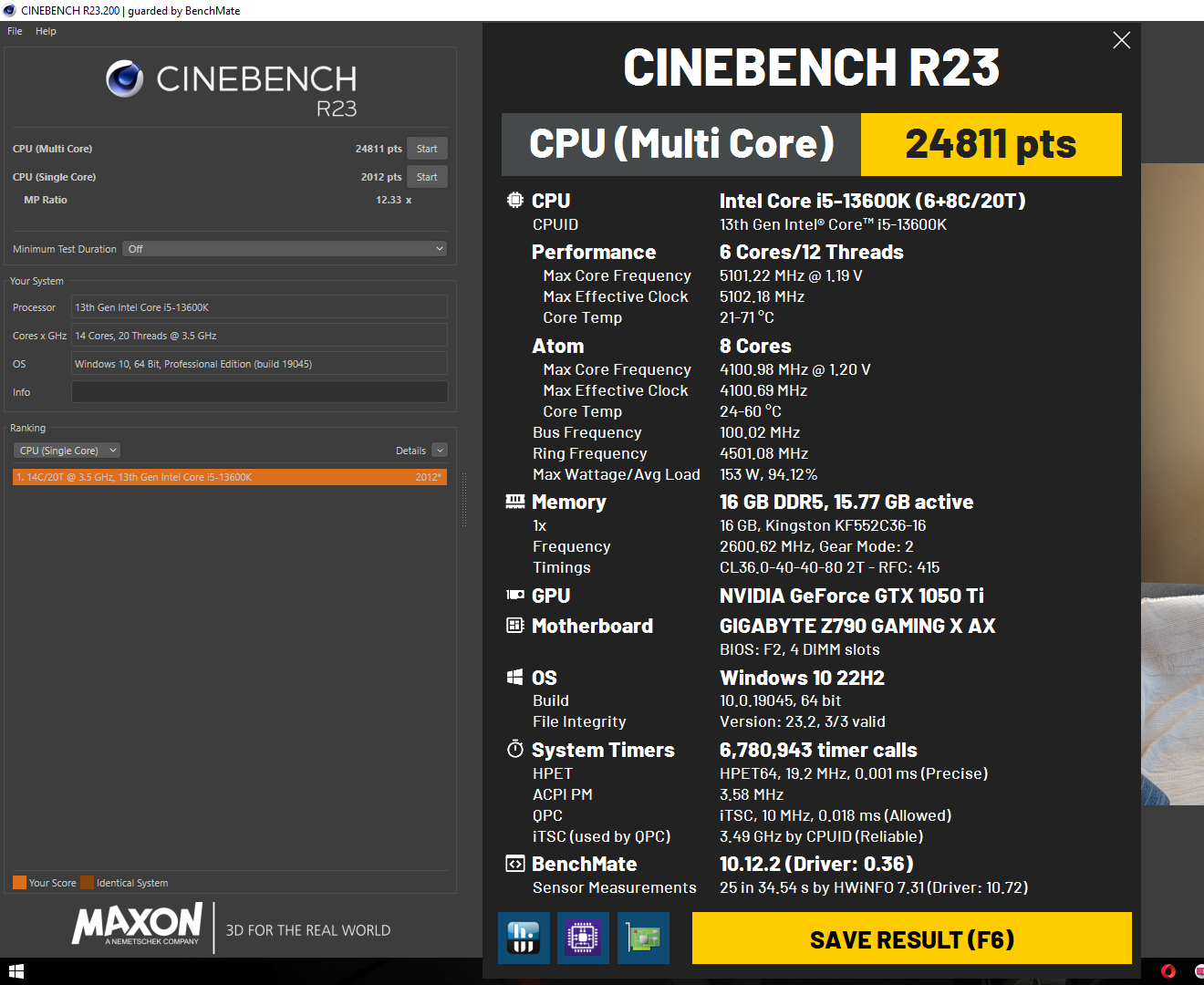

Ειπα να δοκιμασω το speed optimizer της intel .
2 cores 55x
4 cores 54x
efficient cores 43x
1.22V 153W
τα watt που σου δειχνει ειναι λαθος ,θα πρεπει να φτιαξεις το dc loadline για να κανει σωστα τον υπολογισμο.
5 ώρες πριν, akoinonitos είπε
Mηπως παιζει ρολο που για καποιον λογο εχω συνεχως ενεργοποιημενα τα παρακατω; Στην motherboard ολα ειναι στο default-auto ( εκτος του xmp) , δεν εχω πειραξει κατι.
Και στο intel speed optimizer τα ιδια watt δειχνει.
Επίσης βλέπω οτι στο intel speed optimizer ενεργοποιει το "temperature cut off for active cores: 70c " .
Δεν είναι πολύ λίγοι οι 70c? Έχω την εντύπωση ότι το περιορίζει υπερβολικά , βλέπω δηλαδή ενω στην αρχή αυξάνεται μπαμ στους 70 ..μετά με το ζόρι πάει 74c και είναι στους 72c το μεγαλύτερο διάστημα.
