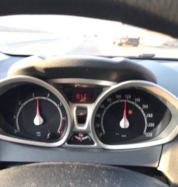

PLACEBO_89 Δημοσ. 13 Νοεμβρίου 2020 Δημοσ. 13 Νοεμβρίου 2020 Στις 9/11/2020 στις 11:55 ΜΜ, mavrik είπε Καλησπέρα, Τα Fiesta 2009-2012 δεν έχουν δείκτη θερμοκρασίας και αν ανάψει το λαμπάκι είναι αργά. Το δικο μου λοιπον Fiesta, ειναι μοντελο του 2009 και υπαρχει μεγαλη διακύμανση της θερμοκρασία από 75-105 βαθμούς. Το αυτοκινητο κανει περιπου 80 χλμ καθημερινα και η θερμοκρασια ανεβαινει μεχρι 100-105°C σε εθνικη οδο. Σε χαμηλη ταχυτητα και μεσα στη πολη ειναι γυρω στους 90°C. Ερωτηση: 1. Ειναι φυσιολογικο αυτο? Αν οχι, τι μπορει να φταιει? Δεν υπαρχει καποια διαρροη, τα λαδια ειναι πεντακαθαρα, το ψυκτικο υγρο επισης. 2. Μπορεί κάποιος που έχει το ίδιο αμάξι 2009-2015 να δει την θερμοκρασία κίνητρα σε real time μέσω του κρυφού μενού και να μου πει αν μένεις σταθερή στους 90 ή όχι; Πληροφορίες για το πως μπαίνουμε στο κρυφό μενού: https://www.fordownersclub.com/forums/topic/100004-ford-fiesta-mk7-secret-diagnostics-menu/ Πως γινεται με 5β εξωτ. στην εθνικη να εχεις 105β??? Αλλα μεσα στην πολη να διατηρει σε φυσιολογικα πλαισια την θερμοκρασια!!! Μαλλον ο θερμοστατης δεν ανοιγει τελείως κ μεσα στην πολη το βοηθαει η χαμηλη θερμοκρασια και το βεντιλατερ..

mavrik Δημοσ. 14 Νοεμβρίου 2020 Μέλος Δημοσ. 14 Νοεμβρίου 2020 (επεξεργασμένο) Στις 10/11/2020 στις 11:36 ΜΜ, Ψιτ είπε Μου έστειλες μήνυμα και δεν απαντησα διότι δεν ήξερα πως να μπω στο κρυφό μενού. Θα το δω και θα σου πω. Δική μου παρατήρηση, όταν οδηγώ στην πόλη το ventilator λειτουργεί πιο συχνά, επομένως θα περίμενα και χαμηλότερη θερμοκρασία. Στην εθνική σπάνια το ακούω να γουργουράει. Καλημερα! Βάζεις το κλειδί στην μίζα, πατάς το αριστερό κουμπί στο καντράν συνεχόμενα και μετά από 7-8 δευτερόλεπτα γυρίζεις το κλειδί χωρίς να αφήσεις το κουμπί. Μετά από 6-7 δευτερόλεπτα εμφανίζεται στην οθόνη Test που σημαίνει είσαι μέσα στο κρυφό μενού και μπορεις να αφήσεις το κουμπί. Πατώντας πάλι το κουμπί στιγμιαία, αλλάζεις κανάλια μέχρι να βρεις την θερμοκρασία. Μπορεις να οδηγήσεις κανονικά, έτσι το πάω εγώ για να ελέγχω την θερμοκρασία μέχρι να βγάλω άκρη. 1 ώρα πριν, xsterg είπε οι θερμοκρασιες στα τελευταιας γενιας απο euro 6 και πανω παιζουν πανω απο 100 C. αυτο το κανουν για δυο λογους, και για να πιασουν τους μειωμενους ρυπους και για μειωση της καταναλωσης. οσο πιο ψηλα θερμοκρασιακα δουλευει ο κινητηρας σε αυτα τα αυτοκινητα τοσο εχουν μειωμενα αυτα τα νουμερα (εως καποιο οριο βεβαια). Το δικό μου είναι Euro 4, κατασκευής 2009. Το αποκλείω να παίζει πάνω από 100 C. 22 ώρες πριν, lightsout είπε Καλησπέρα. Σε Fiesta του 2012 παραλίγο να κάψω μηχανή. Είχε χαλάσει το βεντιλατέρ κι εγώ δεν είχα πάρει πρέφα. Κι επειδή δεν δούλευε το βεντιλατέρ, σάπισε και το ψυγείο. Εντωμεταξύ λίγους μήνες πριν είχα αλλάξει και τον θερμοστάτη. Η γενιά αυτή έχει μια ευαισθησία στο σύστημα ψύξης. Ευχαριστώ για την πληροφορία, και εμένα για θέμα ανεμιστήρα/ ψυγείου κάνει. Προς το παρόν οδηγώ με το κρυφό μενού ανοιχτό και το πάω μέχρι 97-98 βαθμούς (90-100χλμ/ώρα στην εθνική, κανονικά μέσα στην πόλη). Στις 13/11/2020 στις 10:33 ΠΜ, vamvakoolas είπε τελικα τι εγινε; Οπως εγραψε καποιος το προβλημα αυτο δε λυνεται στο μαστορα της γειτονιας αλλα σε ενα καλο συνεργειο (καλυτερα εξειδικευμενο στη μαρκα) Αν ανοιξες το δοχειο ψυκτικου μηπως ειδες κιτρινο χρωμα (σα την αμμο) ή τιποτα μπουρμπουληθρες; Ακόμα δεν έχω βρει το πρόβλημα και δεν υπάρχει ακόμα λύση. Όχι λάδια και το αντιψυκτικό είναι καθαρά. Φωτό από έθνικη οδό με εξωτερική θερμοκρασία 4-5C. Επεξ/σία 14 Νοεμβρίου 2020 από mavrik
mavrik Δημοσ. 14 Νοεμβρίου 2020 Μέλος Δημοσ. 14 Νοεμβρίου 2020 (επεξεργασμένο) Μόλις γύρισα από συνεργείο. Η πρώτη σκάλα του ανεμιστήρα δεν λειτουργεί, η δεύτερη ανοίγει στους 105C. Μετρήσαμε την ταση της βαλβίδας θερμοκρασίας και είναι πολυ χαμηλή και εκεί πρέπει να είναι το πρόβλημα. Θα αλλαχθεί εντός της εβδομάδας. Επεξ/σία 14 Νοεμβρίου 2020 από mavrik 3
KanonBall Δημοσ. 20 Δεκεμβρίου 2021 Δημοσ. 20 Δεκεμβρίου 2021 Καλησπέρα, είμαι καινούργιος στο forum. Έχω και εγώ στη κατοχή μου ένα Ford fiesta του '12, diesel . Αντιμετωπίζω και εγώ το ίδιο πρόβλημα. Όταν το αμάξι πηγαινει πάνω από 80 χιλιόμετρα ανάβει ο ανεμιστήρας του ψυγείου και δεν κλείνει. Αυτό παρατηρείται πάνω από αυτή τη ταχύτητα και είναι ακριβώς όπως τις φωτογραφίες. Μέσα στη πόλη όλα κανονικά . Έχω αλλάξει ψυγείο,καινούργιο από επίσημο συνεργείο FORD (καμία πρόοδο), έχω αλλάξει 2 φορές θερμοστάτη (τίποτα), μέχρι που διάβασα το post. Υπήρχε βελτίωση με την αλλαγή της βαλβίδας θερμοκρασίας ? Βρέθηκε κάποια λύση που μπορείτε να μου προτείνετε ?
mavrik Δημοσ. 21 Δεκεμβρίου 2021 Μέλος Δημοσ. 21 Δεκεμβρίου 2021 Καλημερα, Αλλαξα θερμοστατη και λυθηκε το προβλημα. 95% ειναι κολλημενος θερμοστατης κλειστος.
