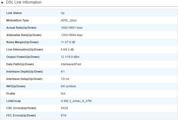

babaliaris Δημοσ. 9 Νοεμβρίου 2020 Δημοσ. 9 Νοεμβρίου 2020 (επεξεργασμένο) Καλησπέρα παιδιά! Το ρούτερ βρίσκεται 15 μέτρα μακριά από το PC μου και δεν γίνεται να τραβήξω καλώδιο (ίσως στο μέλλον όταν βάψουμε το σπίτι, θα σκάψω να περάσω ένα). Είμαι σε χωριό, επομένως δεν υπάρχουν παρεμβολές (κυριολεκτικά μόνο το δικό μου Wi-Fi βλέπω). Έχω το κλασικό ρούτερ που δίνει ο ΟΤΕ SPEEDPORT_ENTRY_2i. Επίσης έχω 24mbps από τα οποία με ethernet πιάνω ακριβώς 19, με Wi-Fi συνήθως 15. Αναβάθμιση σε περισσότερα δεν έχω την δυνατότητα σύμφωνα με τον ΟΤΕ. Γενικά δεν έχει μεγάλο θέμα όταν παίζω games στο Wi-Fi ΑΝ είμαι ο μόνος στο σπίτι που είναι συνδεδεμένος (όλες οι συσκευές μέσω Wi-Fi μπαίνουν, δεν έχουμε τίποτα με ethernet). Καμιά φορά όμως, τα παίζει κυριολεκτικά ακόμα και όταν είμαι ο μόνος στο δίκτυο. Σίγουρα πρέπει να έχει και θεματάκι ο USB adapter μου, αφού μου βγήκε η πίστη να βρω drivers που να δουλεύουν και επίσης καμιά φορά οι drivers κάνουν restart (freez-άρει το pc για 3 δεύτερα και μετά κλείνει και ξανά ανοίγει ο adapter από μόνος του, ακόμη και το φωτιζόμενο πληκτρολόγιο σβήνει και ξανά ανοίγει. Αυτό 99% συμβαίνει όταν χρησιμοποιώ μεγάλες ταχύτητες, πχ κατεβάζω ένα game από steam με 2mb/s) Συνήθως υπάρχει και ένας ακόμα με κινητό που έιναι όλη μέρα στο YouTube (ο πατέρας μου 😝) και η αδερφή μου καμια φορά βλέπει ταινίες, αλλά τώρα με το lock down είναι και οι 2 όλη μέρα στο ιντερνετ. Πήγα το PC δίπλα στο ρουτερ για να τεστάρω και παρατήρησα ότι αν συνδέσω 2 κινητά στο YouTube δεν είχα τεράστιο θέμα (90-100ms στο League Of Legends) σε αντίθεση όταν ήμουν στο Wi-Fi μπορεί να έφτανε και τα 1000-2000ms. Υποψιάζομαι το channel, δηλαδή όταν είμαστε όλοι στο Wi-Fi άρα στο ίδιο channel, υπέρφορτώνεται και για αυτό ανεβαίνει το ping, ενώ όταν τέσταρα με ethernet το pc ήταν σε διαφορετικό μέσο μετάδοσης. Power-Lines vs 5ghz Wi-Fi πιο πιστεύεται θα ήταν καλύτερο; Ξανά λέω είμαι 15 μέτρα από το ρούτερ με έναν μόνο τοίχο να μας χωρίζει. Το σπίτι είναι 20 χρονών ακριβώς (συμπεριλαμβανομένου της ηλεκτρικής εγκατάστασης). Για τα Power-Lines το έψαξα τέρμα και οι μισοί λένε θα είναι χερότερα οι άλλοι μισοί το ανάποδο. Τι προτείνεται; Ευχαριστώ. Επεξ/σία 9 Νοεμβρίου 2020 από babaliaris

DanielRGr Δημοσ. 11 Νοεμβρίου 2020 Δημοσ. 11 Νοεμβρίου 2020 40 λεπτά πριν, logvphys είπε Περιγραφει το προβλημα του αν μπηκες στο κοπο να διαβασεις κιολας. Λεει οτι οταν μπαινουν 2 κινητα εχει lag. Κοιτα να εισαι ευπρεπης αν κατα λαθος πηρες τετοια αγωγη απο την οικογενοια σου. Δεν θα σχολιασω τη τελευταια προταση. Ο @babaliaris λεει ξεκαθαρα οτι παιζει μεσω WIFI μονο, και οτι βλεπεις latency lags οταν υπαρχουν και αλλες συσκευες στο wifi. Με ethernet αυτο το θεμα θα λυθει, τουλαχιστον τα στατιστικα της γραμμης του δειχνουν οτι μπορει να το υποστηριξει, εκτος και αν κανουν 4k streaming ολοι ταυτοχρονα. Εφοσον μπει το ethernet, το wifi μπορει να το βαλει σε 2.4ghz μπαντα μονο (αν υπαρχει 5.0)
