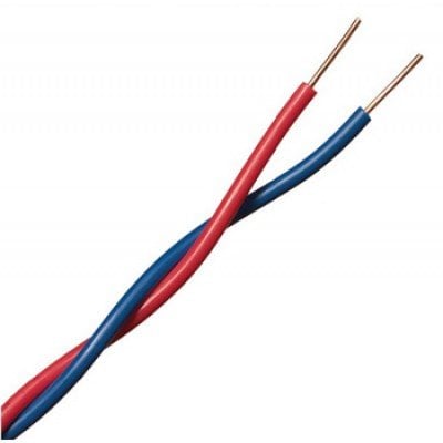

Petros Electron Δημοσ. 10 Δεκεμβρίου 2020 Δημοσ. 10 Δεκεμβρίου 2020 (επεξεργασμένο) Καλησπέρα σε όλους.Για να μην ανοίγω νεο θεμα θα κανω εδω την ερώτηση μου : Μενω σε πολυκατοικία κατασκευής του 75. Το καφαο ειναι στο υπόγειο ενώ εγώ ειμαι στον 6ο. Τα καλώδια του τηλεφώνου που ειχαν περασει τοτε ειναι τα λεγόμενα ΡΑΖΙΜ 2Χ0,8mm2 (βλέπε φώτο). Η γραμμή απο το καφαο λοιπον μου ερχετε σε ενα σημειο στο σπιτι, αλλα εκει δεν με βόλευε να βαλω το ρουτερ όποτε σε ανακαίνιση που εκανα έβαλα ενα CAT6e το οποίο το σύνδεσα στο κοκκινο-μπλε χρησιμοποιώντας 2 ζευγάρια αντι για ενα, δηλαδή ενα ζευγαρι το κοκκινο και ενα το μπλε. Απο εκει και περα το Cat6e το τερμάτισα σε μια μπριζα χωνευτή rj45. Από εκει και πέρα στο ρουτερ. Με τον πρώτο παροχέα που έκανα συμβόλαιο (στα 24mbps) δεν είδα πολύ καλή ταχύτητα. Το ρουτερ κλείδωνε μεσο ορο στα 9mbps και μεσώ όρο ειχα 7,5mbps. Σε τηλ/κες κλήσεις που τους έκανα πάντα μου έλεγαν ότι έχω μεγάλη εξασθένηση απο το dslan κτλπ, οτι ειναι παλιά τα καλώδια, ποτε τους ομως δεν φάνηκε κάνεις τους να μου κάνει μετρήσεις να δούμε τουλάχιστον απο την εισαγωγή στο καφαο του ΟΤΕ της πολυκατοικίας τι ταχύτητα φέρνει για να ξέρουμε αν η εξασθένηση οφείλεται στο εσωτερικό καλώδιο της πολυκατοικίας η όχι. Τον τελευταίο καιρό η ταχύτητα είχε πέσει στα 5-5,50mbps και επειδή τελείωνε και το συμβόλαιο μου είπα να τους χαιρετίσω και να παω σε αλλον παροχέα. Παλι σε 24mbps (δεν με ενδιαφέρει το 50αρι γιατι δεν κανω χρήση ολο τον χρόνο,όποτε πληρώνω τζάμπα τα πάγια). H σύνδεση λοιπόν έγινε σήμερα και πλέον μπορώ να πω οτι ειναι καλύτερα από πριν, το ρουτερ κλειδώνει στα 12636kbps και εχω σταθερά κοντά στα 11mbps. Ο θόρυβος επίσης της γραμμής σε σχεση με τον προηγούμενο παροχέα έχει πέσει. Απο εκει και περα σκέπτομαι να κάνω μόνος μου κάποιες δόκιμες για να δω αν τελικά φταίει το ΡΑΖΙΜ ή ειναι θέμα εισαγωγής του καλωδίου του OTE. Σύνδεσα κατευθείαν το ρουτερ, (μεσα στο σπιτι στο κοκινο-μπλε) ακυρώνοντας το UTP Cat6E άλλα δεν είδα διάφορες. Όποτε θεωρώ μέχρι εδω οτι δεν εχω θεμα με το "extension" που εχω κανει εγω μεσα στο σπίτι και με τις συνδέσεις αυτου. To επόμενο βημα θα ειναι να παω κατω στο καφαο της πολυκατοικίας να βρω την γραμμή μου και να βάλω εκει το ρουτερ για δοκιμή. Βεβαία περιμένω οτι εκει θα ειναι καλύτερα τα πράγματα αφου δεν θα μεσολαβεί η καλωδίωση των 6 ορόφων. Για να μην σας κουράζω αλλο, θελω την γνωμη σας σχετικα με : 1) Εχω και μια spare γραμμη επισης ΡΑΖΙΜ στην κεντρική μπριζα. Προτείνεται να βάλω 2πλα τα καλώδια στο καφαο δηλαδή 2 κόκκινα και 2 μπλε η να αφήσω μόνο το ένα ζευγάρι? 2) Σε περίπτωση που δεν αλλάξει κατι με το 2ο ζευγαρι ΡΑΖΙΜ ή με την διπλή σύνδεση των 2 ΡΑΖΙΜ, και επίσης δεν δω και τεράστια διάφορα στην ταχύτητα συνδέοντας κατω μονο του το ρουτερ στην εισαγωγη του καφαο και στην μείωση εξασθένησης, τοτε το δινω βλαβη?. Ειναι δυνατό να αλλάξει ο ΟΤΕ την κεντρικη πλεξούδα που μπαίνει στην πολυκατοικία και αν ναι μέχρι τι εξασθένηση θα παραδεχθεί ότι τοτε θα εχει θεμα το καλωδιο του, ωστε να το αλλάξει?. Ευχαριστω για τις γνωμες και τις απαντησεις. ΥΓ εχω δοκιμασει επισης και με αλλο ρουτερ και αλλο φιλτρο αλλα δεν ειδα διαφορες. Επεξ/σία 10 Δεκεμβρίου 2020 από Petros Electron

Petros Electron Δημοσ. 10 Δεκεμβρίου 2020 Δημοσ. 10 Δεκεμβρίου 2020 Ευχαριστώ. Θα παρω το ρουτερ ανα χείρας και θα παω να το βάλω να δω. Τωρα για τα υπόλοιπα θα πρεπει να μου πει ο παροχέας ποση απόσταση έχω απο το dslam, για τους γείτονες δεν νομίζω να βγάλω άκρη, γερουσία έχουμε στην πολυκατοικία και γενικά δεν θέλω πάρε-δώσε μαζι τους γιατι όσοι έχουν ίντερνετ και δεν νομίζω να ξέρουν να δουν καν τι ταχύτητες έχουν. Οτι κανω μονος μου λοιπον, φυσικα μεχρι ενα σημείο.
