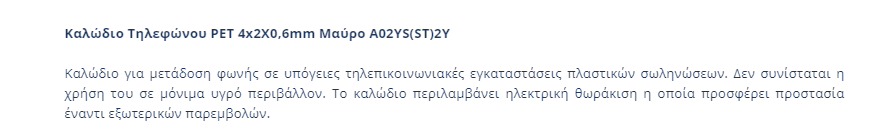

DanielRGr Δημοσ. 10 Νοεμβρίου 2020 Δημοσ. 10 Νοεμβρίου 2020 https://www.kafkas.gr/ilektronika/diktyaka/systima-chalkou/kalodia-exoterikon-choron/ftp-cat6/kalodio-tilefonou-pet-4x2ch0-6mm-mavro-a02ys-st-2y_191828/ 1

liapinio Δημοσ. 11 Νοεμβρίου 2020 Μέλος Δημοσ. 11 Νοεμβρίου 2020 Ευχαριστώ πάρα πολύ @johnmegarythmos για το χρόνο σου και για τις χρήσιμες πληροφορίες. Παρήγγειλα το PET καλώδιο απο τον καυκά και θα το παραλάβω σήμερα, πολύ ωραίο αυτο με το SCOTCHLOK θα το τσεκάρω. Το καλο είναι οτι η γραμμή κλειδώνει και τώρα πάνω απο 20Mbps οπότε δεν είναι οτι σέρνομαι, απλά αφου υπάρχει η δυνατοτητα για καλυτερη ταχύτητα και την πληρώνω είπα να το δοκιμάσω. Είχε έρθει ο τεχνικός του ΟΤΕ και ήμασταν μαζι στο κουτί έξω απο το σπίτι που έκανε την μέτρηση και ήταν πάνω απο 50, αν θυμάμαι καλά 56Mbps. Το κουτί δεν είμαι σίγουρος τι τύπου είναι και δεν ξερω και τι είναι η κλέμμα. Θα το ψάξω λίγο και θα σου στείλω σε μνμ αν χρειαστώ κάτι. Ευχαριστώ και πάλι ✌️

liapinio Δημοσ. 15 Νοεμβρίου 2020 Μέλος Δημοσ. 15 Νοεμβρίου 2020 @timos81 ευχαριστώ για την απάντηση, δυστυχώς δεν υπάρχει ακόμη διαθεσιμότητα για οπτική στην περιοχή και μάλλον θα καθυστερήσει. Επίσης το πρόβλημα είναι στην καλωδίωση εντός του σπιτιού και όχι απο τον πάροχο καθώς στο κουτί του ΟΤΕ η γραμμή που φτάνει είναι 56Μbps. Προσπαθήσαμε σήμερα να δούμε που είναι το πρόβλημα, κάναμε κάποιες δοκιμές εδω στην καλωδίωση, αλλάξαμε το εξωτερικό καλώδιο που φτάνει μέσα στο σπίτι, βάλαμε το PET που πρότειναν και τα παιδιά απο πάνω αλλά δυστυχώς το πρόβλημα παραμένει. Λίγο για να καταλάβαιτε την συνδεσμολογια, το PET πάει στο υπόγειο και φέυγουν 2 ζευγη καλωδιων στον 1ο και 2ο όροφο. Συνδέοντας το PET απ ευθειας στο modem απο το κουτι του ΟΤΕ η γραμμή κλείδωνε κοντά στα 50Mbps, οπότε μάλλον το πρόβλημα είναι στα εσωτερικά καλώδια που φεύγουν απο το υπόγειο για τους άλλους 2 ορόφους. Τώρα επειδή έχει αρκετό μπελά για να αλλάξουμε όλη την καλωδίωση θέλω να ρωτήσω αν υπάρχει εναλλακτικός τρόπος για να μεταφέρω την τηλεφωνικη γραμμη μέσα στο σπίτι χωρίς πολλά καλωδια. Να πω οτι η γραμμή ειναι Voip και το κουτι του ΟΤΕ είναι διπλα στο γκαραζ οπότε θα μπορουσα να τραβήξω ενα καλώδιο μέσα στο γκαραζ και να έχω εκει το modem. Υπάρχει τρόπος να μεταφέρω μετά την τηλεφωνική γραμμή μεσα στο σπίτι? Επίσης υπάρχει και αυτο το poweline της devolo https://www.plaisio.gr/anavathmisi-diktia/diktiaka/powerlines/devolo-powerline-up-to-500-mbps-wifi-network-kit-9645_3331458?gclid=Cj0KCQiAwMP9BRCzARIsAPWTJ_GL9NznES66QNtc4TRyBThxftJPQ9wYiZP9CqDekY6tZPz201x2U98aAn7PEALw_wcB για να υπάρχει καληψη δικτύου σε όλο το σπίτι. Αυτό που σκεφτομαι είναι: 1. Μπορώ απο την lan του powerline να έχω τηλεφωνικη γραμμή? 2. Μηπως το πρόβλημα λύνεται απλά με ενα ασυρματο τηλ με διπλή βάση?

liapinio Δημοσ. 17 Νοεμβρίου 2020 Μέλος Δημοσ. 17 Νοεμβρίου 2020 @sphinxgr ευχαριστώ για την απάντηση. Συμφωνώ για την εσωτερική καλωδίωση, εκεί είναι το πρόβλημα, το καλώδιο που είχε χρησιμοποιηθει για την εγκατάσταση είναι καλώδιο ρεύματος και όχι τηλεφώνου. Δεν είχα σκεφτεί αυτό που λες, δλδ να κουμπώσω το μοντεμ στο PET που έρχεται και μετά να δώσω απο το modem τηλεφωνια στις υπόλοιπες γραμμές. Το μόνο πρόβλημα που βλέπω σ αυτο είναι οτι το modem θα είναι στο υπόγειο, θέλω να αποφύγω να τρυπήσω κτλπ. Θα το δοκιμάσω σύντομα και θα ενημερώσω
sphinxgr Δημοσ. 17 Νοεμβρίου 2020 Δημοσ. 17 Νοεμβρίου 2020 8 λεπτά πριν, liapinio είπε @sphinxgr ευχαριστώ για την απάντηση. Συμφωνώ για την εσωτερική καλωδίωση, εκεί είναι το πρόβλημα, το καλώδιο που είχε χρησιμοποιηθει για την εγκατάσταση είναι καλώδιο ρεύματος και όχι τηλεφώνου. Δεν είχα σκεφτεί αυτό που λες, δλδ να κουμπώσω το μοντεμ στο PET που έρχεται και μετά να δώσω απο το modem τηλεφωνια στις υπόλοιπες γραμμές. Το μόνο πρόβλημα που βλέπω σ αυτο είναι οτι το modem θα είναι στο υπόγειο, θέλω να αποφύγω να τρυπήσω κτλπ. Θα το δοκιμάσω σύντομα και θα ενημερώσω Αυτό που σου έχω ως κόκκινο, είναι η μοναδική και παράλληλα επίσημη λύση απο τους παρόχους. Δεν έχεις εναλλακτική. Το modem δεν σε απασχολεί που θα είναι. Θα ανοίξεις άλλο θέμα μετά να σου πουμε πώς θα φτιάξεις φανταστικό ασύρματο δίκτυο σε όλο το σπίτι με κάτι τέτοιο https://www.skroutz.gr/s/17742295/TP-LINK-Deco-M4-v1-2-pack.html
liapinio Δημοσ. 17 Νοεμβρίου 2020 Μέλος Δημοσ. 17 Νοεμβρίου 2020 Thanks, νομίζω έχω καταλάβει πως μπορώ να το κάνω και να απλοποιηθεί πάρα πολύ το όλο θέμα. Μπορώ να κρατήσω την παλιά καλωδίωση μέσα στο σπίτι για την γραμμή τηλ και ουσιαστικά να κουμπώσω όπου θέλω το modem απ ευθειας στην γραμμη του ΟΤΕ. Εχω και αυτό εδω, https://www.plaisio.gr/anavathmisi-diktia/diktiaka/powerlines/devolo-powerline-up-to-500-mbps-wifi-network-kit-9645_3331458?gclid=Cj0KCQiAwMP9BRCzARIsAPWTJ_GL9NznES66QNtc4TRyBThxftJPQ9wYiZP9CqDekY6tZPz201x2U98aAn7PEALw_wcB και σε γενικές γραμμές είμαι ευχαριστημένος με ταχυτητες και τ λοιπά οπότε δεν νομίζω να έχω προβλήματα.
sphinxgr Δημοσ. 17 Νοεμβρίου 2020 Δημοσ. 17 Νοεμβρίου 2020 3 λεπτά πριν, liapinio είπε Thanks, νομίζω έχω καταλάβει πως μπορώ να το κάνω και να απλοποιηθεί πάρα πολύ το όλο θέμα. Μπορώ να κρατήσω την παλιά καλωδίωση μέσα στο σπίτι για την γραμμή τηλ και ουσιαστικά να κουμπώσω όπου θέλω το modem απ ευθειας στην γραμμη του ΟΤΕ. Εχω και αυτό εδω, https://www.plaisio.gr/anavathmisi-diktia/diktiaka/powerlines/devolo-powerline-up-to-500-mbps-wifi-network-kit-9645_3331458?gclid=Cj0KCQiAwMP9BRCzARIsAPWTJ_GL9NznES66QNtc4TRyBThxftJPQ9wYiZP9CqDekY6tZPz201x2U98aAn7PEALw_wcB και σε γενικές γραμμές είμαι ευχαριστημένος με ταχυτητες και τ λοιπά οπότε δεν νομίζω να έχω προβλήματα. Ναι. Σημασία έχει να κουμπώσεις το modem απευθείας στο PET. Μετά κάνεις ότι θες ελευθερα. Στις 10/11/2020 στις 11:41 ΠΜ, DanielRGr είπε https://www.kafkas.gr/ilektronika/diktyaka/systima-chalkou/kalodia-exoterikon-choron/ftp-cat6/kalodio-tilefonou-pet-4x2ch0-6mm-mavro-a02ys-st-2y_191828/ Επίσης αυτό το βάζεις μέσα σε σωλήνα. Μη το πετάξεις έξω στο οικόπεδο έτσι και μετά απο λίγο καιρό παραπονιέσαι πως δεν έχεις ιντερνετ!!! 1
johnmegarythmos Δημοσ. 6 Δεκεμβρίου 2020 Δημοσ. 6 Δεκεμβρίου 2020 Στις 17/11/2020 στις 12:47 ΜΜ, sphinxgr είπε Ναι. Σημασία έχει να κουμπώσεις το modem απευθείας στο PET. Μετά κάνεις ότι θες ελευθερα. Επίσης αυτό το βάζεις μέσα σε σωλήνα. Μη το πετάξεις έξω στο οικόπεδο έτσι και μετά απο λίγο καιρό παραπονιέσαι πως δεν έχεις ιντερνετ!!! παντως ειναι αρκετα χονδρο το μαυρο περιβλημα του καλωδιου pet δεν πιστευω οτι θα χαλασει ευκολα . Επισης μπορεις να αλλαξεις ζευγη αρκετα ευκολα
