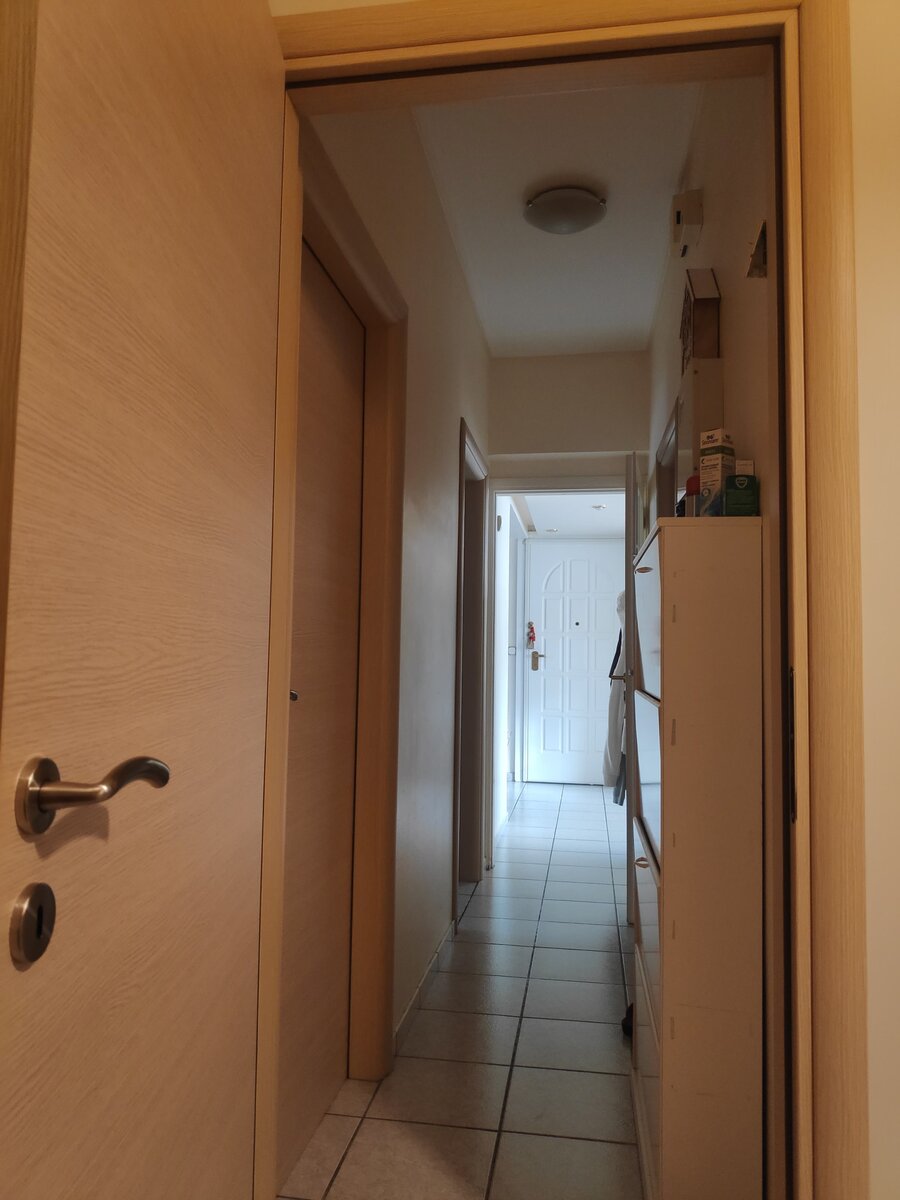

Dimitris Pentikis Δημοσ. 8 Νοεμβρίου 2020 Δημοσ. 8 Νοεμβρίου 2020 Καλησπέρα σας, θα ήθελα τις γνώσεις σας πάνω στο θέμα της εγκατάστασης της οπτικής ίνας σε διαμέρισμα αλλά και να με βοηθήσετε με ένα πρόβλημα που πιθανότατα θα προκύψει μετά την εγκατάσταση. Αρχικά γνωρίζω πως κατά την εγκατάσταση σε πολυκατοικία περνάνε τα καλώδια μέσω ενός κοινόχρηστου χώρου και έπειτα τραβάνε καλώδια για κάθε διαμέρισμα ξεχωριστά. Αυτό που δεν έχω καταλάβει είναι αφού φέρουν καλώδιο μέσα στο σπίτι πως ακριβώς θα προσδιοριστεί η θέση που είναι το outlet της οπτικής ίνας. Έχω διαβάσει ότι οι εταιρίες προτείνουν να μπει δίπλα στην κεντρική γραμμή τηλεφώνου (με ποιον τρόπο μπορώ να αναγνωρίσω ποια είναι; ) και άλλους να λένε πως μπορούν να σου περάσουν το καλώδιο μέχρι εκεί που εσύ επιθυμείς. Αυτό μας φέρνει στο δεύτερο σκέλος της ερώτησης μου. Το δωμάτιο μου όπου βρίσκεται ο υπολογιστής είναι το πιο απομακρυσμένο από την είσοδο του διαμερίσματός μου (μέσω της οποίας υποθέτω θα εισέρθουν τα καλώδια). Μεταξύ της εισόδου και του δωματίου μου μεσολαβεί ένας διάδρομος όπου έχει 2 πόρτες (βλέπε photo). Αυτό καταλαβαίνετε πως κάνει πολύ δύσκολο το να τραβηχτεί από την είσοδο μέχρι το δωμάτιο κανάλι οπτικής ίνας ή καλώδιο ethernet σε περίπτωση που το outlet και το router πρέπει να μπουν κάπου σχετικά κοντά στην είσοδο καθώς πρέπει να τρυπηθεί ο τοίχος γύρω από τις κάσες. Που θέλω να καταλήξω, μπορεί με κάποιον τρόπο να γλιτώσω όλο το μπλέξιμο και να μου φέρει τις οπτικές ίνες στο δωμάτιο και απλά εγώ να έχω καταλάβει κάτι λάθος σχετικά με την εγκατάσταση των οπτικών ινών ή όπως φαντάζομαι θα μου τοποθετήσουν το ρούτερ και το Outlet που θα βγαίνουν τα καλώδια στο πρώτο εύκαιρο σημείο εντός του σπιτιού και θα μου πούνε από εκεί και πέρα βρες εσύ τον τρόπο πως θα συνδέσεις τον υπολογιστή σου με το ρούτερ ? 1
TechnoState Δημοσ. 8 Νοεμβρίου 2020 Δημοσ. 8 Νοεμβρίου 2020 (επεξεργασμένο) .... καλησπέρα κ καλή καραντίνα. Αρχικά, εικάζω ότι το σπίτι σου είναι οικοδομής, βαριά 10ετίας. Από αυτό συμπεραίνω ότι θα έχεις εύκολη πρόσβαση στα κουτιά... οπότε με μία ατσαλίνα κ με λεπτές κινήσεις (για να μην τραυματίσεις καλώδια), μπορείς να κάνεις τα πάντα.... έστω κ σαν χόμπι (αν πιάνουν τα χέρια σου) για να περάσει κ ευχάριστα η διάρκεια του εγκλεισμού. Συνήθως (στις νεότερες οικοδομές) τα πρώτα καλωδια που σκανε μέσα στο διαμέρισμα είναι κ τα κεντρικά (τηλέφωνο/θυροτηλεοραση κλπ). Διαφορετικά, ένας ηλεκτρολόγος-εγκαταστάτης, με το ανάλογο κόστος φυσικά, ξέρει ακριβώς τι πρέπει να κάνει, ώστε να σου φέρει την έξοδο, εκεί που θέλεις ακριβώς. Διαφορετικά, εάν θέλεις να το πας μόνος σου, χωρίς να ξηλώνεις καπάκια κ να αφήνεις μερεμέτια για μετά...βιοκανάλ κ σχετικά προϊόντα είναι αυτά που θα χρειαστείς. Σίγουρα δεν το συνιστώ, παρόλα αυτά το έχω κάνει με επιτυχία κ με καλό "καμουφλάζ", δεν φαίνεται καμια παρέμβαση, παρά μόνο παρατηρώντας πολύ προσεκτικά τον χώρο. Επεξ/σία 8 Νοεμβρίου 2020 από TechnoState

TechnoState Δημοσ. 8 Νοεμβρίου 2020 Δημοσ. 8 Νοεμβρίου 2020 (επεξεργασμένο) .... τότε μάλλον έχει γίνει μία καλή ανακαίνιση. Αλλάζει, ως προς την ηλ. εγκατάσταση του διαμερίσματος σου. Μέσα απο τα κουτιά (διακλαδώσεις, τερματισμοί κλπ) που υπάρχουν κ κομμάτι-κομμάτι, θα μπορούσες να μεταφέρεις μία γραμμή, από ένα δωμάτιο σε ένα άλλο....κ εσύ έπειτα να το τερματίσεις σε μία επιτοίχια πρίζα. (Έχω δει χωνευτές, φαντάζομαι υπάρχουν κ επιτοίχιες) Επεξ/σία 8 Νοεμβρίου 2020 από TechnoState 1

Dimitris Pentikis Δημοσ. 8 Νοεμβρίου 2020 Μέλος Δημοσ. 8 Νοεμβρίου 2020 2 λεπτά πριν, geod30 είπε αν κατάλαβα καλά,είναι οπτική μέχρι το σπίτι σου (FTTH) .θα περάσουν την οπτική ίνα μέχρι την είσοδο του σπιτιού σου κ την κοντινότερη πρίζα ρεύματος.από εκεί και πέρα αναλαμβάνεις εσύ. δεν είναι και καλό να έχει η οπτική ίνα γωνίες/κλίσεις κτλ γτ θα βγάλει θέμα.από εκεί και πέρα,με ethernet πηγαίνεις όπου θέλεις το router που θα παίρνεις το wifi/lan κτλ Οπότε στην ουσία ΄το βάζουν όπου βρουν και ύστερα αναλαμβάνω εγώ την τοποθέτηση του ρούτερ και πως θα φέρω καλώδιο μέχρι τον υπολογιστή...Όπως το είχα φανταστεί δηλαδή...Σε ευχαριστώ πολύ για την διευκρίνηση.
