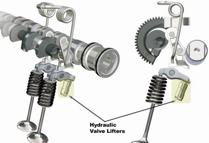

gleft Δημοσ. 14 Νοεμβρίου 2020 Δημοσ. 14 Νοεμβρίου 2020 μηπως ειναι τα tappets? δε ξερω τη μεταφραση στα ελληνικα, αλλα ειναι κατι κυλινδρακια που ελεγχονται απ τους εκκεντροφορους και αμα στεγνωσουν απο λαδι τοτε ακουγονται (συνηθως ειναι ενας μετριος τικ τικ θορυβος)
Ukforthemoment Δημοσ. 16 Νοεμβρίου 2020 Δημοσ. 16 Νοεμβρίου 2020 Στις 14/11/2020 στις 8:21 ΜΜ, gleft είπε μηπως ειναι τα tappets? δε ξερω τη μεταφραση στα ελληνικα, αλλα ειναι κατι κυλινδρακια που ελεγχονται απ τους εκκεντροφορους και αμα στεγνωσουν απο λαδι τοτε ακουγονται (συνηθως ειναι ενας μετριος τικ τικ θορυβος) υδραυλικά ρυθμιζόμενες βαλβίδες .
gleft Δημοσ. 17 Νοεμβρίου 2020 Δημοσ. 17 Νοεμβρίου 2020 19 ώρες πριν, Ukforthemoment είπε υδραυλικά ρυθμιζόμενες βαλβίδες . κι εγω που νομιζα οτι θα ειχαν καποια μονολεκτικη μεταφραση. ευχαριστω παντως!
Ukforthemoment Δημοσ. 17 Νοεμβρίου 2020 Δημοσ. 17 Νοεμβρίου 2020 7 λεπτά πριν, gleft είπε κι εγω που νομιζα οτι θα ειχαν καποια μονολεκτικη μεταφραση. ευχαριστω παντως! Ωστηρια;Κοκοράκια;
