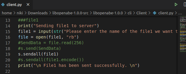

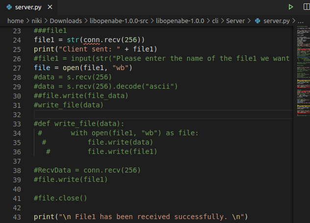

haphip Δημοσ. 8 Νοεμβρίου 2020 Δημοσ. 8 Νοεμβρίου 2020 (επεξεργασμένο) Καλησπέρα! Έχω τους κώδικες που παραθέτω παρακάτω. Αυτό που κάνω είναι να στέλνω ένα αρχείο το alice.txt από τον client στον server. Έχω τον client και τον server σε ξεχωριστούς φακέλους για να βλέπω αν γίνεται σωστά η μεταφορά των αρχείων. Το θέμα είναι πως δημιουργείται αρχείο alice.txt στον φάκελο του server αλλά είναι κενό ενώ θα έπρεπε να έχει μέσα τα δεδομένα που είχε και το alice.txt που στέλνει ο client. Έχω δοκιμάσει ένα σωρο πράματα (όσα είναι στα σχόλια του κώδικα προέρχονται από δοκιμές). Δε στέλνω όλο τον κώδικα γιατι έχει πολλά ακόμα που δεν χρειάζονται και είμαι σίγουρη πως το θέμα είναι μέσα σε αυτές τις γραμμές οπότε μη σας μπλέκω με περιττά. Μήπως μπορεί κάποιος να με βοηθήσει? Ευχαριστώ εκ των προτέρων. Επεξ/σία 8 Νοεμβρίου 2020 από haphip
k33theod Δημοσ. 8 Νοεμβρίου 2020 Δημοσ. 8 Νοεμβρίου 2020 Την Τετάρτη θα μπορώ να σου πω με σιγουριά γιατί τώρα δεν έχω υπολογιστή για δοκιμή. Γενικά ανοίγεις ένα αρχείο που του δίνεις ώς όνομα τα πρώτα 256 μβ που λαμβάνεις, δεν γράφεις τίποτα μέσα, δεν περιμένεις το EOF, δεν το κλείνεις. 1

pmav99 Δημοσ. 9 Νοεμβρίου 2020 Δημοσ. 9 Νοεμβρίου 2020 @htaccess Αν το αρχείο φτιάχνεται, τότε δεν είναι ζήτημα permissions. @haphip Με τον κώδικα που ανέβασες δεν είναι σαφές ποιο είναι το πρόβλημα. Δες εδώ: https://pymotw.com/3/socket/tcp.html To παράδειγμα του είναι ένα κλικ πιο περίπλοκο από αυτό που θες καθώς στέλνει πίσω data από το server στον client, παρόλα αυτά δουλεύει και θα σου επιτρέψει να καταλάβεις καλύτερα τι πρέπει να κάνεις ή, έστω, πως να φτιάξεις ένα minimum example το οποίο θα μπορείς να ανεβάσεις εδώ για να το δούμε 1

pmav99 Δημοσ. 9 Νοεμβρίου 2020 Δημοσ. 9 Νοεμβρίου 2020 (επεξεργασμένο) 1 hour ago, htaccess said: Aν ο φάκελος έχει chmod 644 (owner τον root), το script εκτελείται ως root, τότε ο χρήστης θα βλέπει 0 bytes τα αρχεία που δημιουργεί το script. Το πρόβλημα είναι ότι δεν καλεί την μέθοδο write() και όχι τα permissions. file = open("aaaa.txt", "wb") Ανεξάρτητα του ποιος είναι ο χρήστης ο οποίος εκτελεί το process, αν ο χρήστης δεν έχει δικαίωμα να γράψει το αρχείο η κλήση της open() θα αποτύχει. Από τη στιγμή που το αρχείο δημιουργείται, σημαίνει ότι η open() επιστρέφει τον file descriptor του αρχείου άρα τα permissions είναι ΟΚ Επεξ/σία 9 Νοεμβρίου 2020 από pmav99 1
