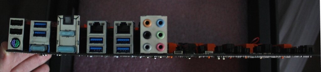

Τέρης Α. Δημοσ. 7 Νοεμβρίου 2020 Δημοσ. 7 Νοεμβρίου 2020 (επεξεργασμένο) 54 λεπτά πριν, argosixna είπε πως το λενε αυτο που ακουμπας ενα μπαλονι και σου σηκωνει τις τριχες"? Στατικός ηλεκτρισμός. Εφόσον είναι συνδεδεμένος στη πρίζα ο υπολογιστής είναι γειωμένος και δεν κινδυνεύει. 54 λεπτά πριν, argosixna είπε Ειναι καλος αγωγος δηλαδη το πλαστικο? Όχι, εννοώ θα ακουμπίσει το πάνω μέρος της ψύκτρας και αυτή από την κάτω μεριά που ακουμπά στον επεξεργαστή θα λυγίσει τη μητρική και έτσι θα ακουμπίσει το κουτί (αν και είναι βαμμένο, αλλά ποτέ δεν ξέρεις). Μπορεί και να μην γίνει τίποτα, αλλά με τον καιρό η μητρική θα πετσικάρει, όπως σ' αυτή τη περίπτωση: Επεξ/σία 7 Νοεμβρίου 2020 από Τέρης Α.
