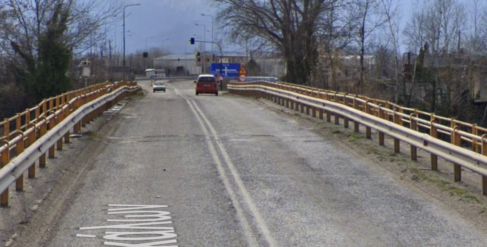

Η γυναίκα μου το Σαββατόβραδο, γυρνώντας από έναν δρόμο που δεν έχει ξαναπεράσει, πέρασε από μια γέφυρα, η οποία έχει εξογκώματα στο οδόστρωμα της. Σαν σαμαράκια.
Μόλις πέρασε και μετά το αυτοκίνητο, έκανε ένα τρέμουλο μετά τα 70 χλμ και συντονιζόταν αφάνταστα το εσωτερικό, τόσο που νόμιζες ότι οδηγούσες STEYR.

δώσε λινκ με το σημείο στο maps google.

δεν υπάρχει γέφυρα με σαμαράκια εκεί που λες.

Αφού διόρθωσες το λινκ δε βλέπω κάτι τραγικό για τα δεδομένα της χώρας μας. Μια κλασσική γέφυρα με σαμαράκια στις ενώσεις από κακοτεχνίες. Επίσης στα 100μέτρα από τη γέφυρα υπάρχει κόμβος με φανάρια και πινακίδα με όριο 50.

Επρεπε τη στιγμή που έπεσε στη λακούβα η γυναίκα σου, να καλέσει την αστυνομία επιτόπου να βεβαιώσει το γεγονός ότι υπάρχει λακούβα κι ότι υπήρξαν ζημιές στο όχημα λόγω αυτών. Μετά, βρίσκεις ποιός έχει τη δικαιοδοσία του δρόμου (δήμος, νομαρχία ή κράτος) και πας και ζητάς αποζημίωση από εκεί με την αναφορά της αστυνομίας.
edit: τώρα που είδα τη φωτό, αυτά δεν είναι λακούβες/κακοτεχνία, έτσι κατασκευάζονται οι γέφυρες για να έχουν λίγο "τζόγο" για να μη καταρρεύσουν λόγω της συστολής/διαστολής με τη διαφορά θερμοκρασίας.

καταρχήν, κλασικός ελληνικός δρόμος.

Δεν είναι σαμαράκια με την κλασικη έννοια του όρου.
Το οδόστρωμα κάνει κάτι σαν σαμαράκια, τα οποία όσοι το ξέρουν κόβουν. Το διαπίστωσα σήμερα  καθώς οι μπροστινοί μου έκοβαν ταχύτητα - γύρισα νύχτα και φαινόντουσαν τα φρένα).
