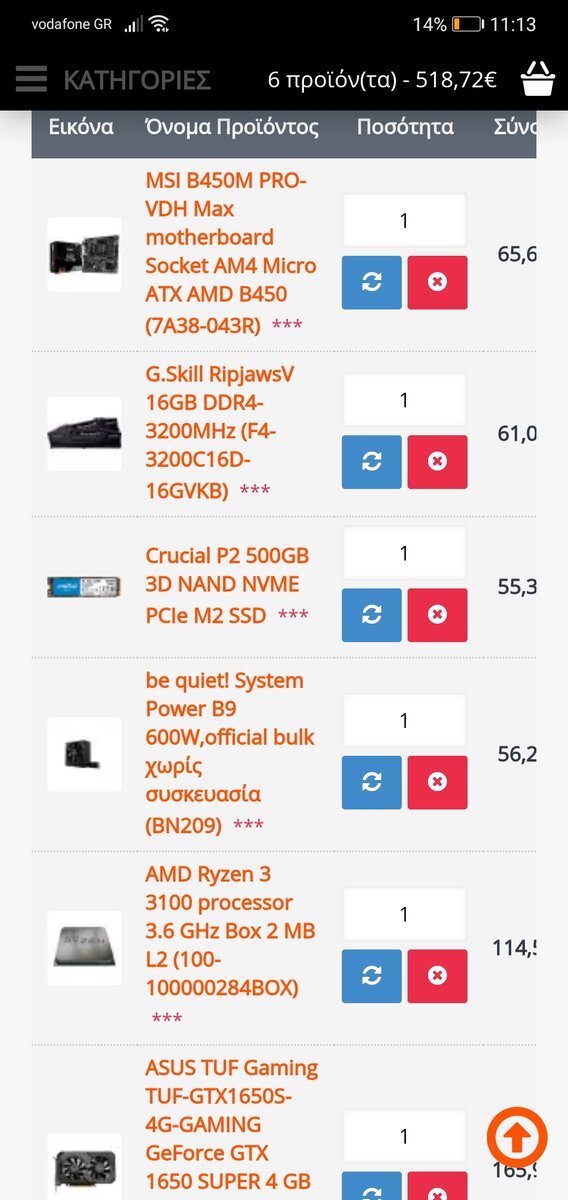

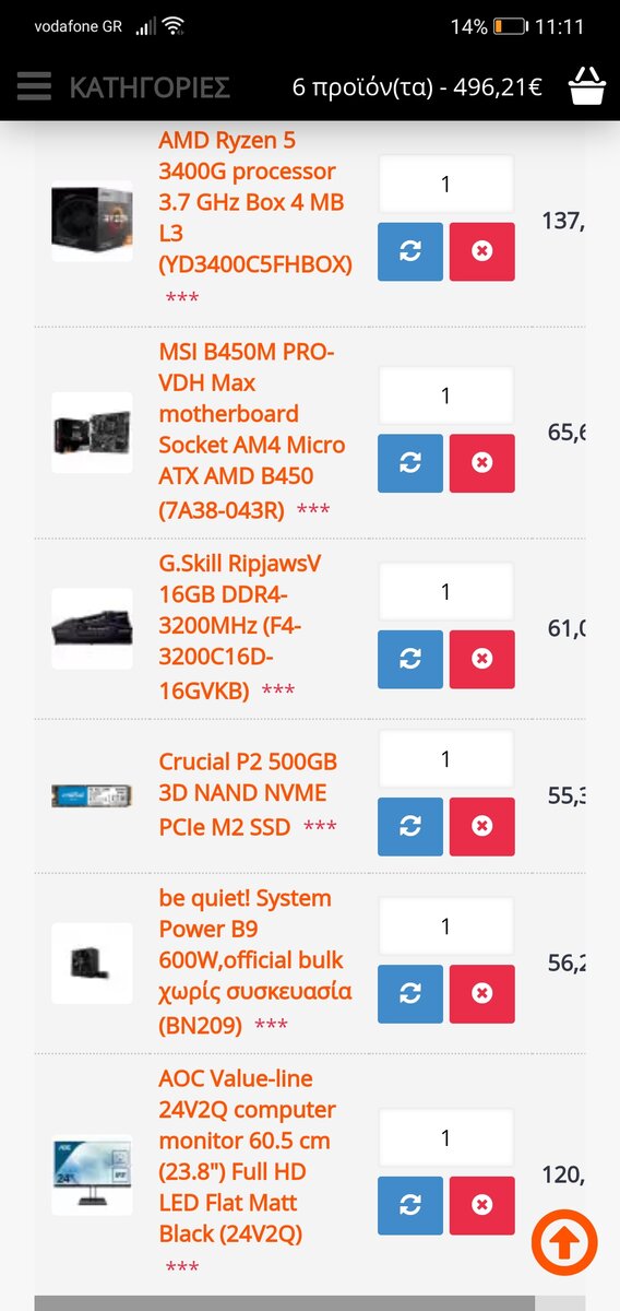

niko13 Δημοσ. 5 Νοεμβρίου 2020 Δημοσ. 5 Νοεμβρίου 2020 (επεξεργασμένο) Οριστε μια προταση με μονιτορ αλλα χωρις καρτα γραφικων.. Αν μιλαμε για casual gaming k οχι πολυ βαρια παιχνιδια την παλευουν τα γραφικα του επεξεργαστη. Και αλλη μια χωρις μονιτορ αλλα με καρτα γραφικων😁 Επεξ/σία 5 Νοεμβρίου 2020 από niko13 1
pngts1996 Δημοσ. 5 Νοεμβρίου 2020 Μέλος Δημοσ. 5 Νοεμβρίου 2020 22 λεπτά πριν, niko13 είπε Οριστε μια προταση με μονιτορ αλλα χωρις καρτα γραφικων.. Αν μιλαμε για casual gaming k οχι πολυ βαρια παιχνιδια την παλευουν τα γραφικα του επεξεργαστη. Και αλλη μια χωρις μονιτορ αλλα με καρτα γραφικων😁 σ ευχαριστω παρα πολυ
