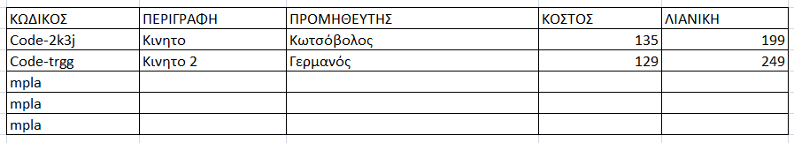

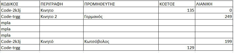

iphotographer Δημοσ. 4 Νοεμβρίου 2020 Δημοσ. 4 Νοεμβρίου 2020 Καλησπέρα. Από excel ξέρω τα πολυ πολύ βασικά, δεν το δουλεύω και πολύ βέβαια. Προέκυψε ένα θέμα όμως στην δουλειά που θέλω να κάνω κάτι που θα μου λύσει τα χέρια. Έχω κάποια reports ανά έτος από το 2000 - 2020 και το κάθε ένα έχει γύρω στα 50.000 rows. Όλα τα rows ξεκινάνε με ένα κωδικό είδους (όχι αύξων αριθμό). Απλά το κάθε report μπορεί να έχει από μία φορά το κάθε κωδικό αλλά με διαφορετικά πεδία συμπληρωμένα. Εγώ θέλω να έχω στο κάθε κωδικό όσες πληροφορίες μπορώ περισσότερες. Μία λύση που σκέφτηκα ήταν να κάνω copy-paste το ένα report κάτω από το άλλο, αλλά έτσι θα βγει το excel 1.000.000 rows (δεν ξέρω αν γίνεται κιόλας). Πως μπορώ να κάνω merge τους ίδιους κωδικούς και να συμπληρώνονται τα πεδία που λείπουν? Παράδειγμα... Έστω οτι ο πίνακας μου είναι έτσι Υπάρχει τρόπος, με βάση τον κωδικό, αυτόματα να γίνει έτσι? Ευχαριστώ.
pmav99 Δημοσ. 4 Νοεμβρίου 2020 Δημοσ. 4 Νοεμβρίου 2020 Αυτό που περιγράφεις με λόγια και αυτό ου δείχνεις στα screenshots δεν είναι ακριβώς το ίδιο. Στο screenshot κάνεις merge κωδικούς από το ίδιο report, ενώ στην περιγραφή σου λες ότι σε ενδιαφέρει να κάνεις merge κωδικούς από διαφορετικά reports ("να κάνω copy-paste το ένα report κάτω από το άλλο"). Τι ακριβώς θέλεις; Επίσης τι θα κάνεις αν τα data δεν είναι καθαρά; Αν πχ έχεις τον κωδικό 2k3j πολλές φορές, την μία με τιμή Α και την άλλη με τιμή Β. Ποια τιμή κρατάς; anyhow, αν ξέρεις λίγο προγραμματισμό δεν είναι δύσκολο να κάνεις ότι θες. Πχ με python και pandas θα είναι αρκετά απλό. Αν βάλεις τα data σε μια βάση δεδομένων πάλι θα είναι σχετικά απλό με JOINs Με σκέτο excel θα γίνεται αλλά αν θες να κάνεις merge 20 reports θα ταλαιπωρηθείς λίγο νομίζω
