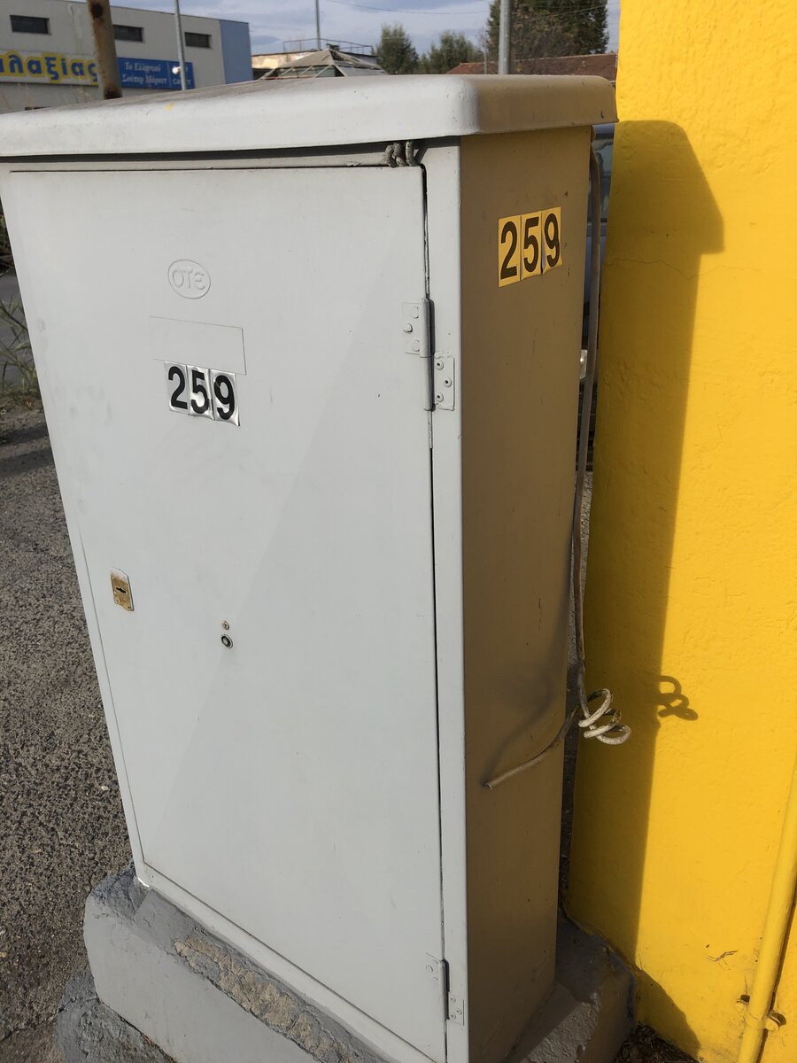

patsakos. D Δημοσ. 3 Νοεμβρίου 2020 Δημοσ. 3 Νοεμβρίου 2020 Καλησπέρα με πήραν χθες τηλ από κοσμοτε και μου πρόσφεραν vdsl 50 άρα,το παράδοξο είναι ότι πριν 1 μήνα που ρώτησα δεν υπήρχε διαθέσιμο στην περιοχή μ Εψαξα τον κατανεμήτη μου και γράφει 259-27 Εψαξα όλη την γειτονιά και βρήκα το καφαο αλλά είναι παλιό! Δεν βάλανε καινούργιο ούτε έχουν σκάψει για οπτική ινα Και το ερώτημα μου είναι γίνεται από παλιό καφαο να πάρω 50 άρα γραμμή ;; Το ανεβάζω να το δειτε
afm Δημοσ. 3 Νοεμβρίου 2020 Δημοσ. 3 Νοεμβρίου 2020 (επεξεργασμένο) Φρεσκοβαμμένο, καινούρια γράμματα, χωρίς συνθήματα - αυτοκόλλητα και με καινούριο μπετουδάκι; Μάλλον πρέπει να έχει υποστεί ανακαίνιση πρόσφατα και το εσωτερικό του να είναι καινούριο. Επεξ/σία 3 Νοεμβρίου 2020 από afm
patsakos. D Δημοσ. 3 Νοεμβρίου 2020 Μέλος Δημοσ. 3 Νοεμβρίου 2020 (επεξεργασμένο) 39 λεπτά πριν, afm είπε Φρεσκοβαμμένο, καινούρια γράμματα, χωρίς συνθήματα - αυτοκόλλητα και με καινούριο μπετουδάκι; Μάλλον πρέπει να έχει υποστεί ανακαίνιση πρόσφατα και το εσωτερικό του να είναι καινούριο. Ναι αλλά δεν έχουν σκάψει για οπτική ίνα Αυτο(καφαο)απέχει 100 μέτρα από το σπίτι μου και το κέντρο του ΟΤΕ 2100 μέτρα Γινεται να με δώσουν vdsl 50 από χαλκό σε τόση απόσταση;;;; Παιζει κάποιος άλλος τρόπος ; Επεξ/σία 3 Νοεμβρίου 2020 από patsakos. D
poulinos Δημοσ. 3 Νοεμβρίου 2020 Δημοσ. 3 Νοεμβρίου 2020 Μηπως κοντα σε αυτο υπαρχει kv wind η vodafone. Απο αυτο δεν παιρνεις.ειναι παλιο
patsakos. D Δημοσ. 3 Νοεμβρίου 2020 Μέλος Δημοσ. 3 Νοεμβρίου 2020 (επεξεργασμένο) 50 λεπτά πριν, poulinos είπε Μηπως κοντα σε αυτο υπαρχει kv wind η vodafone. Απο αυτο δεν παιρνεις.ειναι παλιο Οχι δεν υπαρχει απο οσο ξερω πως γινεται να επιμενει αυτη του Οτε ???? Μιλησα και με τεχνικο του οτε ηταν εκτοσ υπηρησιας και με ειπε πως δεν παιζει να εχω vdsl !!! Τοσο λαθος να κανουν αυτοι στις προσφορες?? Επεξ/σία 3 Νοεμβρίου 2020 από patsakos. D
poulinos Δημοσ. 3 Νοεμβρίου 2020 Δημοσ. 3 Νοεμβρίου 2020 1 hour ago, patsakos. D said: Οχι δεν υπαρχει απο οσο ξερω πως γινεται να επιμενει αυτη του Οτε ???? Μιλησα και με τεχνικο του οτε ηταν εκτοσ υπηρησιας και με ειπε πως δεν παιζει να εχω vdsl !!! Τοσο λαθος να κανουν αυτοι στις προσφορες?? Μαλλον κοιτανε κατι λαθος.εκτος αν γενικα παιζουν kv στην περιοχη οποτε για αυτο και στο ειπαν ασχετα που το δικο σου δεν εχει αλλαξει.
patsakos. D Δημοσ. 4 Νοεμβρίου 2020 Μέλος Δημοσ. 4 Νοεμβρίου 2020 1 ώρα πριν, poulinos είπε Μαλλον κοιτανε κατι λαθος.εκτος αν γενικα παιζουν kv στην περιοχη οποτε για αυτο και στο ειπαν ασχετα που το δικο σου δεν εχει αλλαξει. Kv?

noo_mercy Δημοσ. 4 Νοεμβρίου 2020 Δημοσ. 4 Νοεμβρίου 2020 (επεξεργασμένο) Επειδή είχα την ίδια απορία, μιας και έχω παλιό καφάο έξω από το σπίτι μου (Συγχρόνιζα 18Mbps) και μου είπαν για Vdsl, μίλησα με τον τεχνικό για την ίδια απορία και μου είπε πως πλέον οπτική φτάνει στο καφάο και με χαλκό στο σπίτι. Όντως έβαλα Vdsl και συγχρονίζω στα 43-45 με τον ΟΤΕ στο χιλιόμετρο και σε επαρχιακή πόλη Επεξ/σία 4 Νοεμβρίου 2020 από noo_mercy
poulinos Δημοσ. 4 Νοεμβρίου 2020 Δημοσ. 4 Νοεμβρίου 2020 6 hours ago, noo_mercy said: Επειδή είχα την ίδια απορία, μιας και έχω παλιό καφάο έξω από το σπίτι μου (Συγχρόνιζα 18Mbps) και μου είπαν για Vdsl, μίλησα με τον τεχνικό για την ίδια απορία και μου είπε πως πλέον οπτική φτάνει στο καφάο και με χαλκό στο σπίτι. Όντως έβαλα Vdsl και συγχρονίζω στα 43-45 με τον ΟΤΕ στο χιλιόμετρο και σε επαρχιακή πόλη Εσυ πηρες απο ακ.καμια σχεση δηλαδη.
noo_mercy Δημοσ. 4 Νοεμβρίου 2020 Δημοσ. 4 Νοεμβρίου 2020 2 ώρες πριν, poulinos είπε Εσυ πηρες απο ακ.καμια σχεση δηλαδη. Να σου πω την αλήθεια δεν το έχω και πολύ τεχνικά... Απλά έχω απ' έξω από το σπίτι καμπίνα παλιά και μου έκανε εντύπωση πως ενώ μέχρι πριν 2 μήνες δεν υπήρχε Vdsl πουθενα, ξαφνικά την ενεργοποίησαν. Θεώρησα φυσιολογική την απάντηση του τεχνικού
poulinos Δημοσ. 4 Νοεμβρίου 2020 Δημοσ. 4 Νοεμβρίου 2020 42 minutes ago, noo_mercy said: Να σου πω την αλήθεια δεν το έχω και πολύ τεχνικά... Απλά έχω απ' έξω από το σπίτι καμπίνα παλιά και μου έκανε εντύπωση πως ενώ μέχρι πριν 2 μήνες δεν υπήρχε Vdsl πουθενα, ξαφνικά την ενεργοποίησαν. Θεώρησα φυσιολογική την απάντηση του τεχνικού 3 τροποι για vdsl. A.παλιο καφαο και παιρνεις απο το αστικο κεντρο. Νεο καφαο και παιρνεις απο εκει. Γ.παλιο καφαο οτε και κοντα εκει(10- 20 μετρα) kv απο voda η wind Απο παλιο καφαο δεν θα παρεις vdsl και δεν μπαινει εξοπλισμος vdsl εκειμεσα 1
