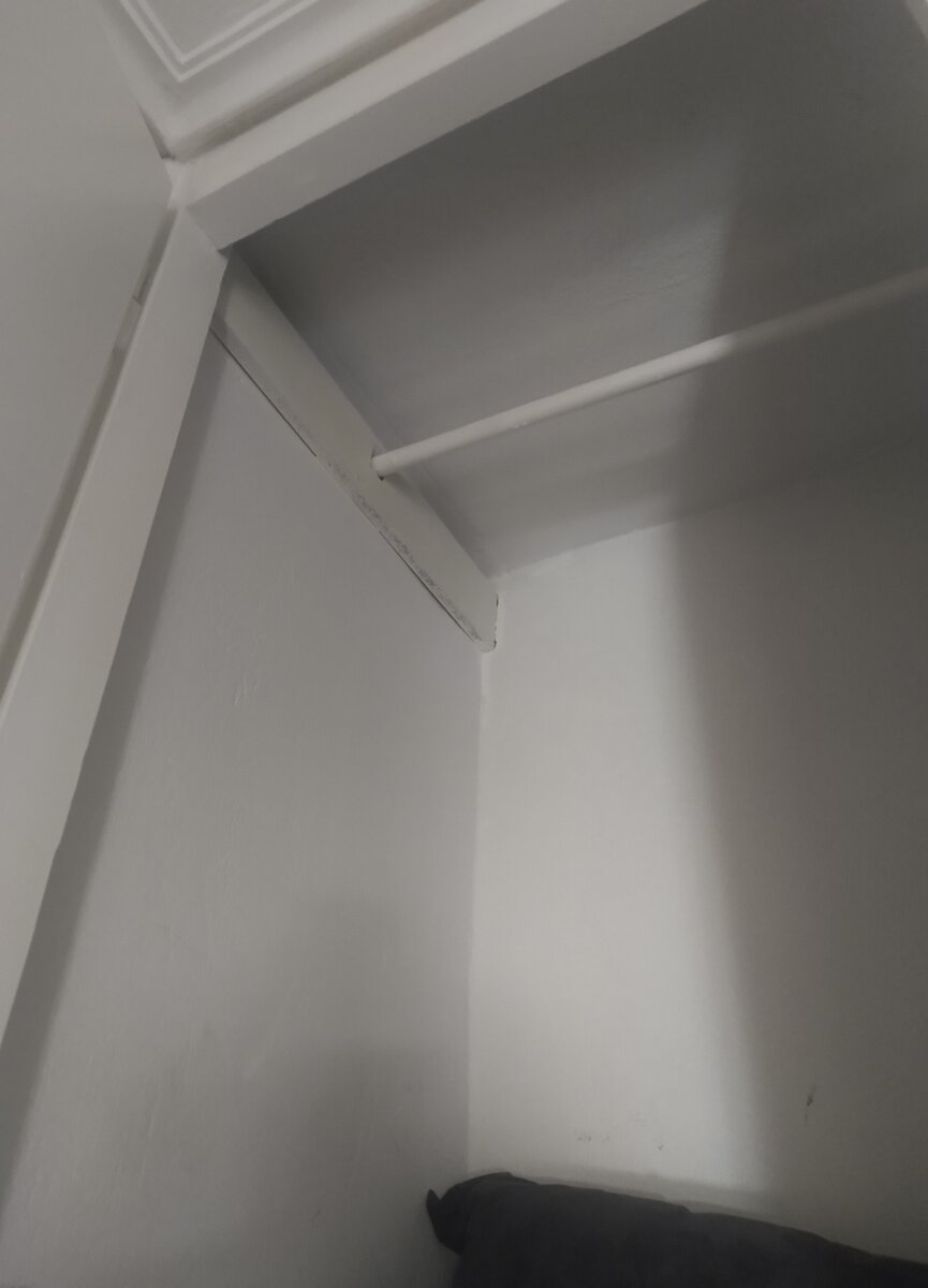

fotisdra Δημοσ. 1 Νοεμβρίου 2020 Δημοσ. 1 Νοεμβρίου 2020 Θα ήθελα να μου πείτε την γνώμη σας πιο είναι το καλύτερο υλικό να καλύψω τον τοίχο που βρίσκεται πίσω από την ντουλάπα και με ποια διαδικασία . Θα ήταν καλύτερο να τον βάψω πρίν ; Επίσης τα ξύλα στο εσωτερικό της είναι καλύτερα να βαφτούν ή να μπει μια ταπετσαρία ; Με ενδιαφέρει να κρατήσω το κόστος χαμηλά καθώς μιλάμε για σπίτι που νοικιάζω αλλά και να εξαλειφθεί το πρόβλημα της κακοσμίας των ρούχων καθώς μπορεί να μείνω καιρό εδώ
DrLo Δημοσ. 1 Νοεμβρίου 2020 Δημοσ. 1 Νοεμβρίου 2020 (επεξεργασμένο) Εννοείς "χτιστή" (όχι μεταφερόμενη δηλαδή) στο τοίχο ξύλινη ντουλάπα που δεν έχει "πλάτη" και απλά πίσω "πατά" στον τοιχο. Αν ναι Έτσι είναι μία δικιά μου και απλά βάφεις τον τοίχο όπως οποιοδήποτε άλλο τοίχο δεν υπάρχει πρόβλημα αν δεν υπάρχει ιδιαίτερο πρόβλημα υγρασίας στο τοίχο. Τι εννοείς "καλύψω" , τώρα δεν είναι βαμμένος ο τοίχος ; Τα εσωτρικά ξύλλα έχει σημασία τι είναι. Αν έχουν κάποια επένδυση ή όχι ώστε να μπορούν να βαφτούν ευκολα. Η δικιά δεν έχει, ταα ξύλλα είνει "κάτι σαν" OSB/MDF και απλά τα έβαψα με το ίδιο χρώμα του τοίχου. Μια χαρά βγάινουν (ήταν και από πριν βαμμένα οπότε δε τράβαγε και πολύ χρώμα). Ανέβασε μια φώτο. Επεξ/σία 1 Νοεμβρίου 2020 από DrLo

fotisdra Δημοσ. 1 Νοεμβρίου 2020 Μέλος Δημοσ. 1 Νοεμβρίου 2020 1 ώρα πριν, DrLo είπε Εννοείς "χτιστή" (όχι μεταφερόμενη δηλαδή) στο τοίχο ξύλινη ντουλάπα που δεν έχει "πλάτη" και απλά πίσω "πατά" στον τοιχο. Αν ναι Έτσι είναι μία δικιά μου και απλά βάφεις τον τοίχο όπως οποιοδήποτε άλλο τοίχο δεν υπάρχει πρόβλημα αν δεν υπάρχει ιδιαίτερο πρόβλημα υγρασίας στο τοίχο. Τι εννοείς "καλύψω" , τώρα δεν είναι βαμμένος ο τοίχος ; Τα εσωτρικά ξύλλα έχει σημασία τι είναι. Αν έχουν κάποια επένδυση ή όχι ώστε να μπορούν να βαφτούν ευκολα. Η δικιά δεν έχει, ταα ξύλλα είνει "κάτι σαν" OSB/MDF και απλά τα έβαψα με το ίδιο χρώμα του τοίχου. Μια χαρά βγάινουν (ήταν και από πριν βαμμένα οπότε δε τράβαγε και πολύ χρώμα). Ανέβασε μια φώτο. Ναι μιλάμε για χτιστή ντουλάπα ,είναι χάλια βαμμένος ο τοίχος με πολύ προχειρότητα . Υγρασία δεν έχει πάρει ιδιαίτερη φαντάζομαι καθώς έχω αφυγραντήρα και τις αεριζω γενικά αλλά υπάρχει πλέον μια περίεργη όχι ιδιαίτερα έντονη μυρωδιά που μετά από μερικές μέρες περνάει και στα ρούχα
DrLo Δημοσ. 1 Νοεμβρίου 2020 Δημοσ. 1 Νοεμβρίου 2020 (επεξεργασμένο) 21 λεπτά πριν, fotisdra είπε Ναι μιλάμε για χτιστή ντουλάπα ,είναι χάλια βαμμένος ο τοίχος με πολύ προχειρότητα . Υγρασία δεν έχει πάρει ιδιαίτερη φαντάζομαι καθώς έχω αφυγραντήρα και τις αεριζω γενικά αλλά υπάρχει πλέον μια περίεργη όχι ιδιαίτερα έντονη μυρωδιά που μετά από μερικές μέρες περνάει και στα ρούχα Ίδου τύπου ντουλάπα έχω. (ακόμα και τα στηρίγματα της βέργας έτσι είναι και σε μένα απλά λίγο καλύτερα κολλημένα χωρις αυτά τα κενά, φτιαγμένη καπου αρχές '70) Προσωπικά δεν έχω παρατηρήσει κάποια μυρωδιά. Δε νομίζω δηλαδή ότι έχει να κάνει με το ότι από πίσω είναι απλά τοίχος και όχι ξύλινη πλάτη πχ της ντουλάπας. Τώρα πάλι μπορεί να είναι κάτι ιδιαίτερο στη συγκεκριμένη περίπτωση. Αν είναι δηλαδή από το χρώμα η μυρωδιά δε ξέρω ... ίσως αν το βάψεις από πάνω με άλλο χρώμα να σταματήσει. Κοίταξε πάντως μην είναι κάτι άλλο. Μήπως ειναι κάτι που βάζεις στη ντουλάπα; Περίεργο ακούγεται. Επεξ/σία 1 Νοεμβρίου 2020 από DrLo
