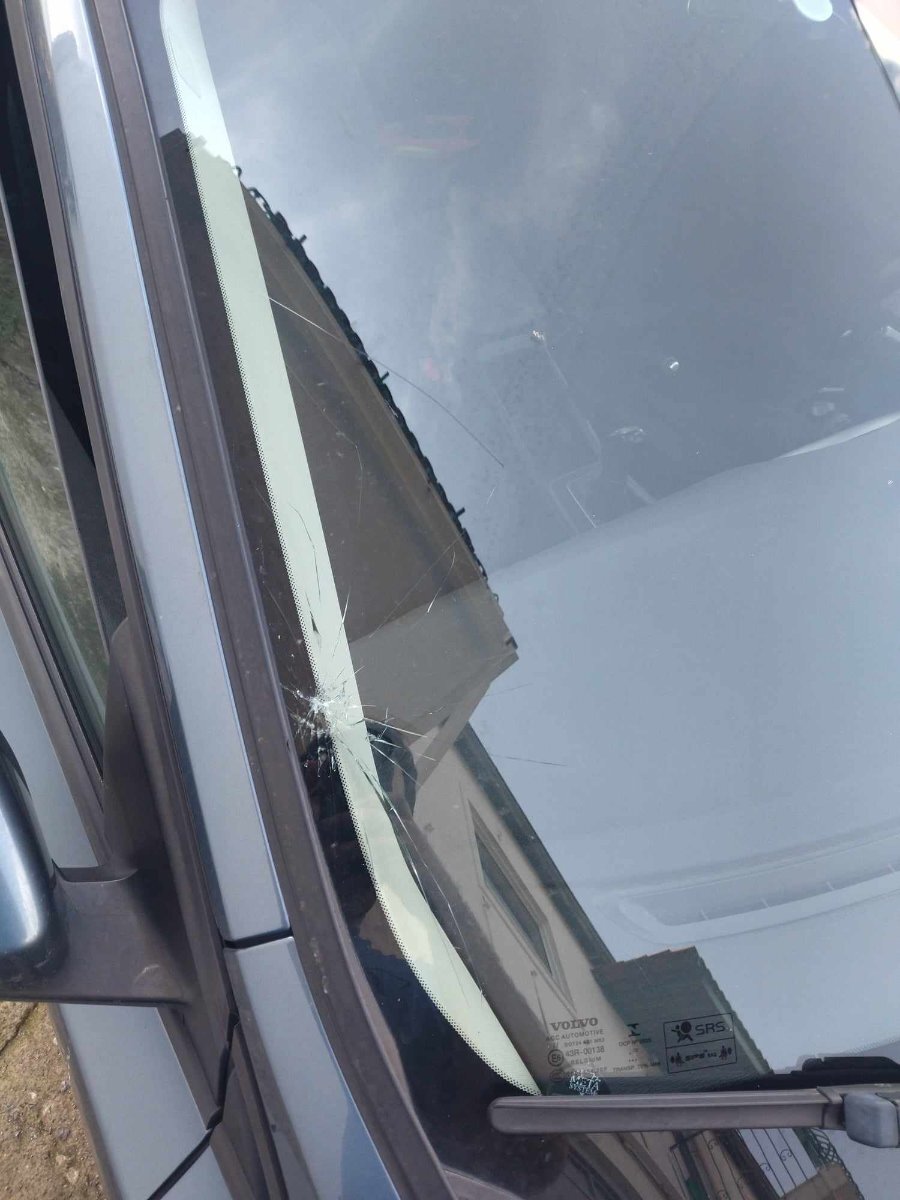

meletis_m Δημοσ. 8 Σεπτεμβρίου 2023 Δημοσ. 8 Σεπτεμβρίου 2023 Διάβασα τους όρους δίνουν απαλλαγή 200€ αλλα δε συνεργάζονται με γνωστή εταιρεία επισκευης. Για γνήσιο έστειλα το αρ.πλαισιου καθώς δε μπορώ να το βρω . Είναι απο τη μάνα του με αντηλιακή μεμβράνη και θα το ψάξω γιατι τα Volvo έχουν και την κονσόλα για τη λειτουργία city safety και περιμένω απάντηση τι γίνεται.

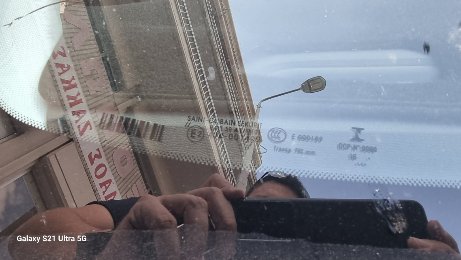

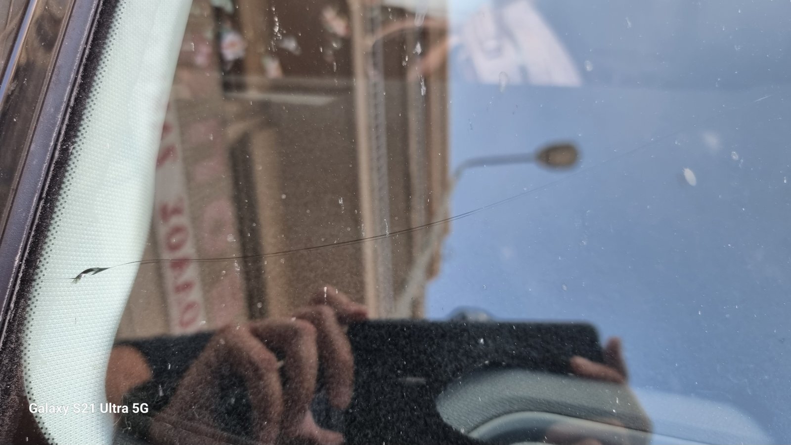

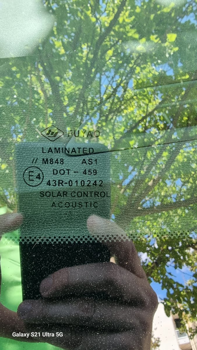

lkoutis79 Δημοσ. 12 Σεπτεμβρίου 2023 Δημοσ. 12 Σεπτεμβρίου 2023 Έχω ένα peugeot 3008 και είχα και εγώ την ατυχία να σπάσει το παρμπριζ πριν 10 μέρες. Χθες πήγα στην carglass και μου το αντικατέστησαν εντελός δωρεάν (περιλαμβανε και παραμετροποίηση καμερών - αισθητήρων) είχα saint cobain και τώρα έβαλα Fuyao... αυτά βάζει η carglass.... ποιοτικά φαίνεται ωραίο κρύσταλλο.... κατά τα άλλα το μέλλον θα δείξει.
Γιάννης Platano Δημοσ. 12 Σεπτεμβρίου 2023 Δημοσ. 12 Σεπτεμβρίου 2023 5 λεπτά πριν, lkoutis79 είπε Έχω ένα peugeot 3008 και είχα και εγώ την ατυχία να σπάσει το παρμπριζ πριν 10 μέρες. Χθες πήγα στην carglass και μου το αντικατέστησαν εντελός δωρεάν (περιλαμβανε και παραμετροποίηση καμερών - αισθητήρων) είχα saint cobain και τώρα έβαλα Fuyao... αυτά βάζει η carglass.... ποιοτικά φαίνεται ωραίο κρύσταλλο.... κατά τα άλλα το μέλλον θα δείξει. Οταν λες εσπασε πως εσπασε ?
lkoutis79 Δημοσ. 12 Σεπτεμβρίου 2023 Δημοσ. 12 Σεπτεμβρίου 2023 (επεξεργασμένο) Πετραδάκι στην Εγνατία.... Το θέμα μου είναι το fuyao που έβαλα τι είναι.... το Saint Cobain πάντως μια φορά την έφαγε και έσπασε.... Επεξ/σία 12 Σεπτεμβρίου 2023 από lkoutis79 1

meletis_m Δημοσ. 12 Σεπτεμβρίου 2023 Δημοσ. 12 Σεπτεμβρίου 2023 (επεξεργασμένο) 41 λεπτά πριν, Γιάννης Platano είπε Οταν λες εσπασε πως εσπασε ? Συννενοηθήκα και με τη ασφάλεια και θά πάει αντιπροσωπεία να μπεί καινούργιο. Γιατι με το ιμιτασιον έχω τις επιφυλάξεις , εάν και εδω που τα λέμε δε φτιάχνει η Volvo , Επεξ/σία 12 Σεπτεμβρίου 2023 από meletis_m 3
lkoutis79 Δημοσ. 12 Σεπτεμβρίου 2023 Δημοσ. 12 Σεπτεμβρίου 2023 42 λεπτά πριν, meletis_m είπε Συννενοηθήκα και με τη ασφάλεια και θά πάει αντιπροσωπεία να μπεί καινούργιο. Γιατι με το ιμιτασιον έχω τις επιφυλάξεις , εάν και εδω που τα λέμε δε φτιάχνει η Volvo , Σου καλύπτει γνήσιο η ασφαλιστική; προσεχε εάν αυτό που θα σου βάλουν θα γράφει Volvo πάνω.... εμένα πάντως το peugeot δεν είχε πάνω το λογότυπο της και στο αυθεντικό.... 53 λεπτά πριν, Ukforthemoment είπε Oλα σπάνε.Εκτός αν έχεις τεθωρακισμένο. Πάντως τώρα η carglass μου έβαλε αυτό.... μου είπε ότι έχει τις ίδιες προδιαγραφές με αυτό που είχα και επιπλέον καλύτερη ηχομόνωση και καλύτερη προστασία της καμπίνας από τις ακτίνες του ήλιου... προς το παρόν δεν το έχω δοκιμάσει σε όλα αυτά γιατί έχω 2 μέρες που το έβαλα.... θα δείξει... πάντως η ποιότητα του κρυστάλλου είναι εξαιρετική και έχω δει ότι οι αισθητήρες φώτων και βροχής δουλεύουν λίγο καλύτερα.... (δοκιμή με κλείσιμο με την παλάμη και ψεκασμα με σπρέι, αντίστοιχα....) 2
