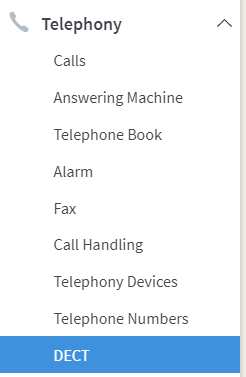

HateMe Δημοσ. 3 Νοεμβρίου 2020 Δημοσ. 3 Νοεμβρίου 2020 Μια χαρά θα παίξει @TsironakosMix, απλά όταν θα το πάρεις και θα σετάρεις την τηλεφωνία, μην ξεχάσεις να πας στο DECT για να το σετάρεις, αλλιώς δεν θα έχεις εξερχόμενες. Το έβαλα κάτι βδομάδες και εγώ χάρη στον Daniel. Όλα πάνε καλά και δεν υπάρχει κανένα απολύτως πρόβλημα με τις κλήσεις. 1

ilpapacha Δημοσ. 3 Νοεμβρίου 2020 Δημοσ. 3 Νοεμβρίου 2020 (επεξεργασμένο) 12 ώρες πριν, HateMe είπε Μια χαρά θα παίξει @TsironakosMix, απλά όταν θα το πάρεις και θα σετάρεις την τηλεφωνία, μην ξεχάσεις να πας στο DECT για να το σετάρεις, αλλιώς δεν θα έχεις εξερχόμενες. Το έβαλα κάτι βδομάδες και εγώ χάρη στον Daniel. Όλα πάνε καλά και δεν υπάρχει κανένα απολύτως πρόβλημα με τις κλήσεις. Το dect το ενεργοποιείς σε περίπτωση που θέλεις να κάνεις register ασύρματες τηλεφωνικές συσκευές απευθείας στο Fritz και να το χρησιμοποιούν πλέον ως βάση. Αλλιώς συνδέεις το καλώδιο στην θύρα fon και παίζει κανονικά, από την βάση που έχει ήδη το ασύρματο τηλέφωνο. 5 ώρες πριν, jimaco_1 είπε Καλημέρα. Αν πάρω to fritzbox απο τον Γερμανό θα παίξει με την vodafone ή θέλει την international version? Οποιοδήποτε Fritzbox αγοράσεις θα παίξει. Το θέμα με τα Fritzbox, παλαιότερα, ήταν το εξής. Υπηρχαν 2 βασικές εκδόσεις, γερμανική και international. Οι βασικές τους διάφορες τους διαφορές ήταν 1) η γλώσσα, καθώς η γερμανική είχε μόνη επιλογή τα γερμανικά και η international είχε να επιλέξεις ανάμεσα σε 5-6 γλώσσες 2) Το annex, καθώς η γερμανική έκδοση είχε μόνη επιλογή το annex b, όπου δεν μπορούσε να παίξει στις απλές adsl συνδέσεις στην Ελλάδα. Η international έκδοση σου έδινε την δυνατότητα να επιλέξεις ανάμεσα σε annex A & annex B. Με το λανσάρισμα του FritzOS 7.20 δεν υφίσταται πλέον η διαφοροποίηση στις εκδόσεις, για τα μηχανήματα που μπορούν να την πάρουν ως αναβάθμιση. Με την 7.20, ανεξαρτήτως ποια έκδοση Fritzbox έχεις, οι λειτουργίες και οι επιλογές γλώσσας είναι ίδιες. Ουσιαστικά έγιναν όλα international. Το προφίλ που έχουν μέσα για cosmote και Vodafone είναι για να διευκολύνει το setup τους στην γραμμή. Τις ρυθμίσεις μπορείς να τις κάνεις και χειροκίνητα, εφόσον γνωρίζεις τα usernames και passwords της γραμμής και της VoIP τηλεφωνίας. Επεξ/σία 3 Νοεμβρίου 2020 από ilpapacha 2

HateMe Δημοσ. 3 Νοεμβρίου 2020 Δημοσ. 3 Νοεμβρίου 2020 5 ώρες πριν, ilpapacha είπε Το dect το ενεργοποιείς σε περίπτωση που θέλεις να κάνεις register ασύρματες τηλεφωνικές συσκευές απευθείας στο Fritz και να το χρησιμοποιούν πλέον ως βάση. Αλλιώς συνδέεις το καλώδιο στην θύρα fon και παίζει κανονικά, από την βάση που έχει ήδη το ασύρματο τηλέφωνο. Κι όμως, δεν έπαιξε έτσι, ήθελε να ενεργοποιήσω το dect για να έχω κανονικά εξερχόμενες. Το γιατί δεν το ξέρω και μη το ψάχνεις
