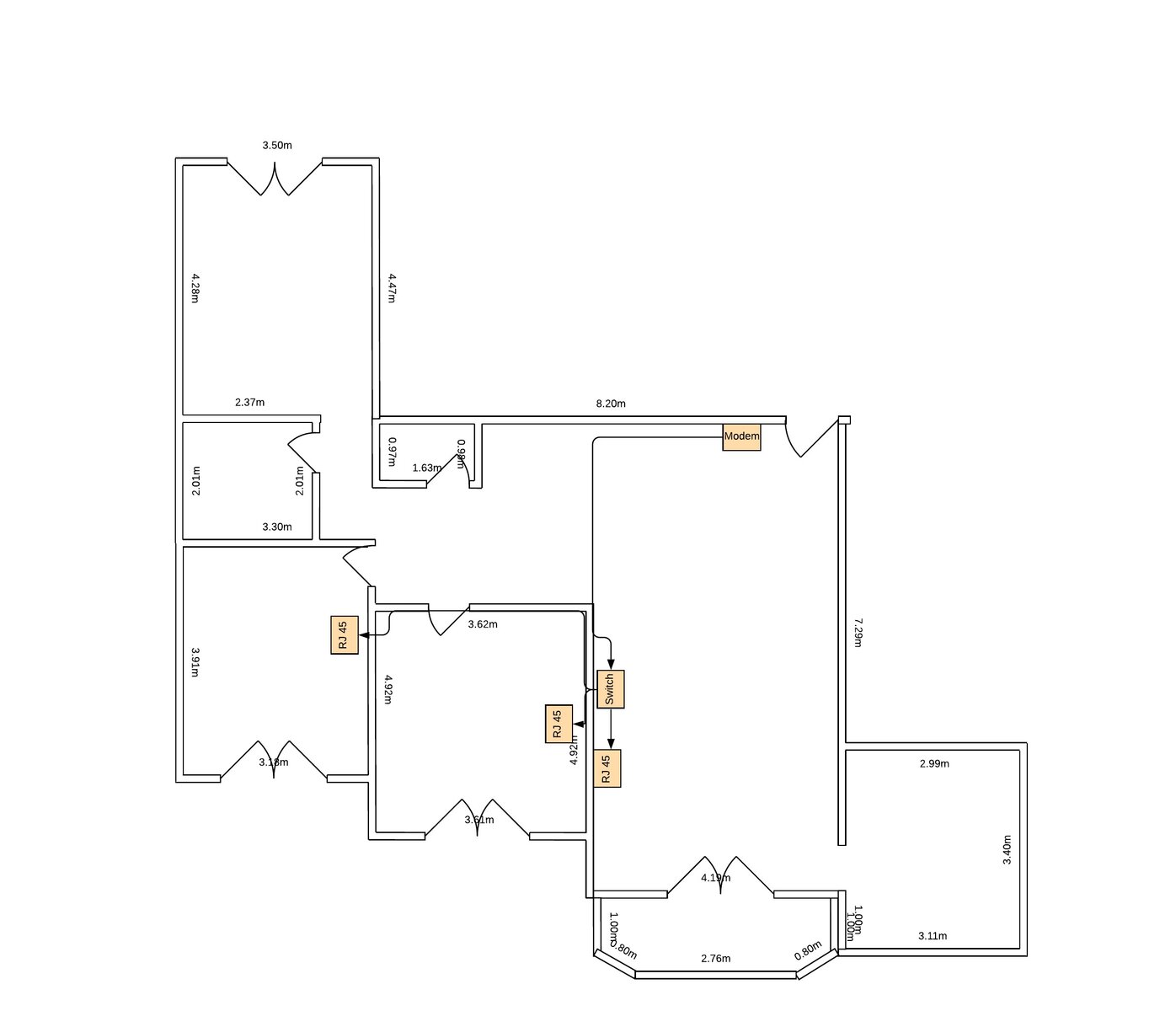

red7genius Δημοσ. 30 Οκτωβρίου 2020 Δημοσ. 30 Οκτωβρίου 2020 Προσωπικα extenders/repeaters δεν τα πολυσυμπαθω. Αν ανέβεις σε υψηλες ταχύτητες (τωρα 200mbps, "αύριο" 1Gbit) δεν θα σε καλύψουν. Ασε που νομίζω το ethernet του συγκεκριμένου είναι για να "δίνει" δικτυο σε κάποια συσκευη, όχι να παίρνει. Συνδέεται ασύρματα με το δίκτυο σου, το κάνει extend και δίνει από το ethernet. Εκτος αν κάνω λάθος. Για μένα πάντως, αφου θα σκαψεις που θα σκάψεις, σκέψου το σοβαρά. Αν βάλεις 2 Ubiquiti AP δεν θα έχεις και θέμα με το roaming όταν κάνεις hop από το ένα AP στο άλλο. 3
tzibo Δημοσ. 30 Οκτωβρίου 2020 Μέλος Δημοσ. 30 Οκτωβρίου 2020 Με τον παρακάτω τρόπο θα είμαι ΟΚ λέτε?
emperor4her Δημοσ. 30 Οκτωβρίου 2020 Δημοσ. 30 Οκτωβρίου 2020 1 ώρα πριν, tzibo είπε Απ'ότι φαίνεται δεν το γλυτώνω το σκάψιμο 😅 Σας ευχαριστώ για την βοήθεια. @emperor4her Ναι καλώδιο θα πάρω Cat 6. Έχεις κάποια πρίζα να προτίνεις? cat6 μονη cat6 διπλη cat6A μονη cat6A διπλη εγω πηγα σε cat6A, μιας και η διαφορα ηταν πολυ μικρη. επισης θα προτεινα να περασεις 2 καλωδια για καθε πριζα, καποια στιγμη μπορει να χαλασει καποιο καλωδιο ή να χρειαστεις 2ο για κατι που τωρα δεν εχεις σκεφτει! πχ στο σαλονι εγω περασα σε τηλεοραση και pc. στο υπνοδωματιο σε τηλεοραση και tvBox.
red7genius Δημοσ. 30 Οκτωβρίου 2020 Δημοσ. 30 Οκτωβρίου 2020 (επεξεργασμένο) Τα άλλα δωμάτια που δεν σκέφτεσαι να βάλεις πριζάκια τι είναι αν επιτρέπεται; Εντάξει προφανώς εκτός από κουζίνα/μπάνιο. Επίσης γιατί το switch τόσο μακριά από το modem/router; Θεωρώ πως πρέπει όλα αυτά να είναι μαζεμένα σε ενα rack όπου θα τερματίζουν όλα τα καλώδια. Επεξ/σία 30 Οκτωβρίου 2020 από red7genius
tzibo Δημοσ. 30 Οκτωβρίου 2020 Μέλος Δημοσ. 30 Οκτωβρίου 2020 32 λεπτά πριν, red7genius είπε Τα άλλα δωμάτια που δεν σκέφτεσαι να βάλεις πριζάκια τι είναι αν επιτρέπεται; Εντάξει προφανώς εκτός από κουζίνα/μπάνιο. Επίσης γιατί το switch τόσο μακριά από το modem/router; Θεωρώ πως πρέπει όλα αυτά να είναι μαζεμένα σε ενα rack όπου θα τερματίζουν όλα τα καλώδια. Υπνοδωμάτια παιδιών είναι που θα έχουν και ένα γραφείο.
