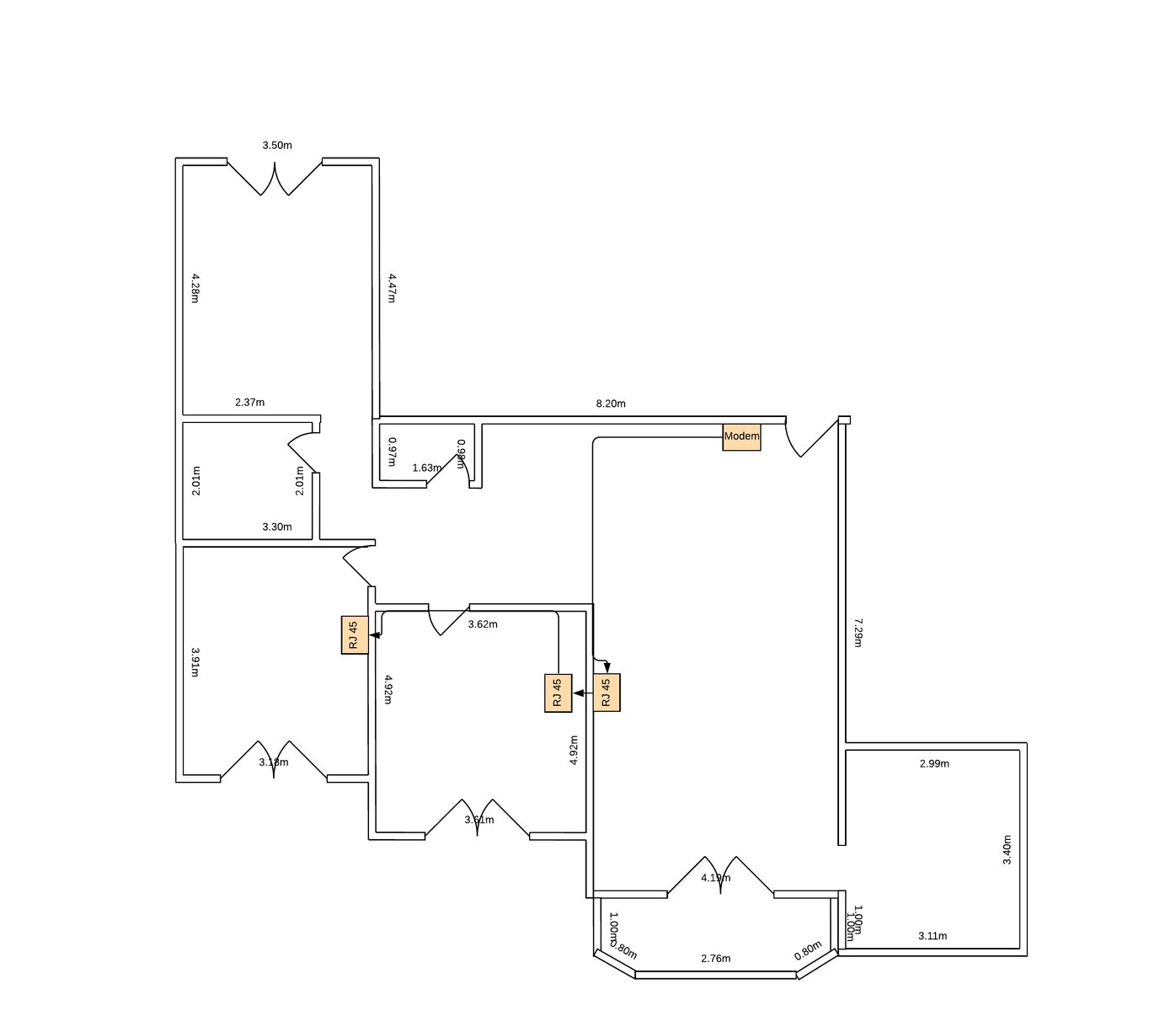

tzibo Δημοσ. 30 Οκτωβρίου 2020 Δημοσ. 30 Οκτωβρίου 2020 (επεξεργασμένο) Καλησπέρα! Έχω ξεκινήσει την ανακαίνηση στο σπίτι και είμαι σε φάση που θέλω να σκάψω τοίχους για να περάσω καλώδια και να τοποθετήσω χωνευτές πρίζες RJ 45 για να μπορούν να συνδεθούν 3 δωμάτια. Ο τρόπος που με βολεύει ιδανικά είναι να φύγει από το modem/router 1 ethernet καλώδιο και να συνδεθεί σε μια πρίζα τύπου RJ 45. Στην συνέχεια να φύγει από την πρίζα RJ 45 ένα καλώδιο και να συνδεθεί με την άλλη πρίζα RJ 45 κοκ. Έχω πολύ βασικές τεχνικές γνώσεις οπότε θα ήΘελα την βοήθεια όσων γνωρίζουν σε 2 πράγματα: Υπάρχει κάτι που πρέπει να προσέξω με την συγκεκριμένη υλοποίηση? Υπάρχουν τέτοιες πρίζες που να μπορούν να λειτουργήσουν σαν τερματικό (να συνδέεις εκεί το pc και να έχεις internet) και ταυτόχρονα να δίνουν (σαν bridge mode) στην επόμενη πρίζα? Έχω πάρει ήδη αυτές https://www.leroymerlin.gr/gr/ilektrologika/diakoptes-prizes/diakoptes-esoterikou-horou/priza-diktuou-dipli-rj45-nead-se-hroma-nikel-62116733/ αλλά δεν ξέρω αν κάνουν γι αυτό που θέλω να κάνω. Παραθέτω και μια κάτοψη για να γίνω πιο κατανοητός τι ακριβώς εννοώ. Επεξ/σία 30 Οκτωβρίου 2020 από tzibo
asmilon Δημοσ. 30 Οκτωβρίου 2020 Δημοσ. 30 Οκτωβρίου 2020 Τα μπριζακια που δειχνεις χρειαζονται 2 καλωδια δικτυου για να δουλεψουν. Γενικα καθε μπριζα χρειαζεται το δικο της καλωδιο. Γνωμη μου ειναι αφου τραβας καλωδια, οπου βλεπεις μια μπριζα να βαζεις δυο, θα σε εξυπηρετησει σε μελλοντικες αναγκες και το κοστος δεν ειναι τραγικα μεγαλυτερο. Ιδανικα στον χωρο του router καλο ειναι τερματισεις τα καλωδια σε ενα μικρο patch panel και απο εκει να συνδεσεις το modem σου. 1
tzibo Δημοσ. 30 Οκτωβρίου 2020 Μέλος Δημοσ. 30 Οκτωβρίου 2020 7 λεπτά πριν, asmilon είπε Τα μπριζακια που δειχνεις χρειαζονται 2 καλωδια δικτυου για να δουλεψουν. Γενικα καθε μπριζα χρειαζεται το δικο της καλωδιο. Γνωμη μου ειναι αφου τραβας καλωδια, οπου βλεπεις μια μπριζα να βαζεις δυο, θα σε εξυπηρετησει σε μελλοντικες αναγκες και το κοστος δεν ειναι τραγικα μεγαλυτερο. Ιδανικα στον χωρο του router καλο ειναι τερματισεις τα καλωδια σε ενα μικρο patch panel και απο εκει να συνδεσεις το modem σου. Σε ευχαριστώ για την απάντηση και για την συμβουλή με το patch panel. Θα το δω σίγουρα. Υπάρχει πιστεύεις καποιος τρόπος να συνδέσω τις 3 πρίζες μεταξύ τους? Ιδανικά θα ήθελα να αποφύγω να βγάλω 3 καλώδια από το modem και να τα στείλω σε κάθε πρίζα ξεχωριστά.

zx1234r Δημοσ. 30 Οκτωβρίου 2020 Δημοσ. 30 Οκτωβρίου 2020 Καλύτερα να συνδέσεις ένα switch στην μία πόρτα του modem/router και απο εκεί να τραβήξεις ένα καλώδιο για κάθε πρίζα. Με τον τρόπο που αναφέρεις, το καλώδιο θα είναι κοινό για όλες τις πρίζες και θα έχεις θέμα αν συνδέσεις πάνω απο μία συσκευές.

emperor4her Δημοσ. 30 Οκτωβρίου 2020 Δημοσ. 30 Οκτωβρίου 2020 Καλησπερα, εκανα ακριβως το ιδιο αυτες τις μερες. 1. αν εχεις πριζες τηλεφωνου και δεν τις χρειαζεσαι σε καθε υπνοδωματιο, μπορεις να περασεις απο εκει μεσα τα καλωδια για να γλυτωσεις σκαψιμο. 2. προτιμησε καλυτερες πριζες κατα τη γνωμη μου, cat6a οπως και καλωδια cat6a 3. απο το ρουτερ θα φευγει καθε καλωδιο για καθε πριζα. ιδανικα 2 καλωδια. 1
tzibo Δημοσ. 30 Οκτωβρίου 2020 Μέλος Δημοσ. 30 Οκτωβρίου 2020 2 λεπτά πριν, zx1234r είπε Καλύτερα να συνδέσεις ένα switch στην μία πόρτα του modem/router και απο εκεί να τραβήξεις ένα καλώδιο για κάθε πρίζα. Με τον τρόπο που αναφέρεις, το καλώδιο θα είναι κοινό για όλες τις πρίζες και θα έχεις θέμα αν συνδέσεις πάνω απο μία συσκευές. Όταν λες θέματα, τι εννοείς? Γενικά το καταλαβαίνω ότι τεχνικά αυτή η λύση είναι η καλύτερη απλά θέλει πολύ σκάψιμο και θέλω να δω αν μπορώ να το αποφύγω.

zx1234r Δημοσ. 30 Οκτωβρίου 2020 Δημοσ. 30 Οκτωβρίου 2020 Μόλις τώρα, tzibo είπε Όταν λες θέματα, τι εννοείς? Γενικά το καταλαβαίνω ότι τεχνικά αυτή η λύση είναι η καλύτερη απλά θέλει πολύ σκάψιμο και θέλω να δω αν μπορώ να το αποφύγω. Είναι σαν να συνδέεις σε ένα καλώδιο ethernet, πολλαπλές συσκευές. Δεν γίνεται αν δεν μεσολαβήσει κάποιο switch. Θα συνδέσεις τη πρώτη και θα παίξει, αλλά η δεύτερη δεν θα δουλέψει ποτέ.
emperor4her Δημοσ. 30 Οκτωβρίου 2020 Δημοσ. 30 Οκτωβρίου 2020 (επεξεργασμένο) Μόλις τώρα, zx1234r είπε Είναι σαν να συνδέεις σε ένα καλώδιο ethernet, πολλαπλές συσκευές. Δεν γίνεται αν δεν μεσολαβήσει κάποιο switch. Θα συνδέσεις τη πρώτη και θα παίξει, αλλά η δεύτερη δεν θα δουλέψει ποτέ. Ερωτηση: αν στο καλωδιο που ερχεται απο το ρουτερ πχ στο γραφειο μπει ενα switch που βγαζει 2 κανουρια καλωδια, τοτε μπορω να συνδεσω 2 συσκευες? οι ταχυτητες τι θα ειναι? θα σπανε σε 500 + 500? Επεξ/σία 30 Οκτωβρίου 2020 από emperor4her
zx1234r Δημοσ. 30 Οκτωβρίου 2020 Δημοσ. 30 Οκτωβρίου 2020 Μόλις τώρα, emperor4her είπε Ερωτηση: αν στο καλωδιο που ερχεται απο το ρουτερ πχ στο γραφειο μπει ενα switch που βγαζει 2 κανουρια καλωδια, τοτε μπορω να συνδεσω 2 συσκευες? Ναι
tzibo Δημοσ. 30 Οκτωβρίου 2020 Μέλος Δημοσ. 30 Οκτωβρίου 2020 Απ'ότι φαίνεται δεν το γλυτώνω το σκάψιμο 😅 Σας ευχαριστώ για την βοήθεια. @emperor4her Ναι καλώδιο θα πάρω Cat 6. Έχεις κάποια πρίζα να προτίνεις?
