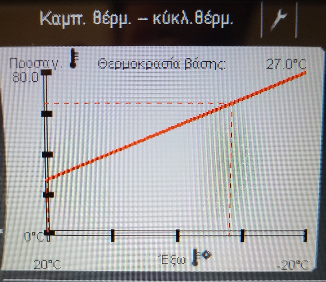

tollisth Δημοσ. 4 Σεπτεμβρίου 2022 Μέλος Δημοσ. 4 Σεπτεμβρίου 2022 (επεξεργασμένο) Καλησπέρα καθώς ξεκινάει σε λίγο η καινούργια σεζόν για θέρμανση θα ήθελα να κάνω μια ερώτηση σχετικά με την αντιστάθμιση φέτος θα είναι η δεύτερη χρονιά που θα είμαι στο σπίτι με τον λέβητα αερίου,η πρώτη σεζόν ηταν μια χαρά από άποψη καταναλωσεων,θέρμανσης και η αντιστάθμιση από ότι είδα δούλεψε αρκετά καλά πάντα η προσαγωγή ήταν μ.ο. στους 50 βαθμούς και η επιστροφή κοντά στους 40 και η θερμοκρασία χώρου 22-23 βαθμούς η ρύθμιση της αντιστάθμισης έχει ως εξής και έγινε από τον τεχνικό που μου έκανε την εγκατάσταση,η ερώτηση μου αν έχει νόημα να την πειράξω για κάτι καλύτερο η την αφήνω έως έχει αφού δεν δείχνει να υπάρχει πρόβλημα Επεξ/σία 4 Σεπτεμβρίου 2022 από tollisth
