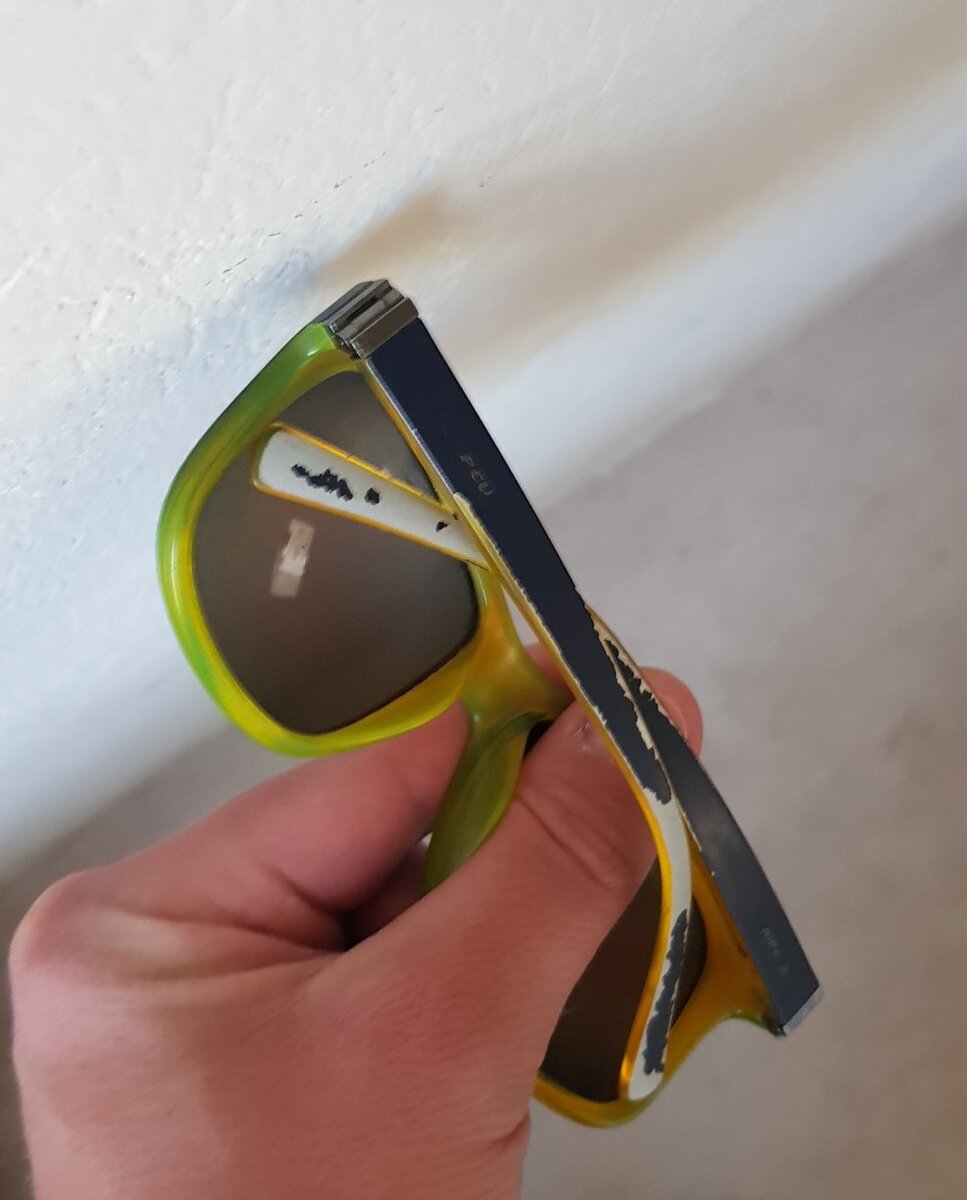

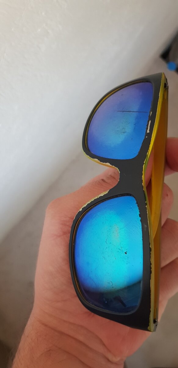

therock Δημοσ. 30 Οκτωβρίου 2020 Μέλος Δημοσ. 30 Οκτωβρίου 2020 (επεξεργασμένο) Δε ξερω αν ειναι μαρκετιστικο τρικ αν ειναινπλαστικοι γυαλινοι καινποσα χρονια υπσρχει η τεχνολογια. Θελω απλα κατι να καθομαι πανω του, να μου πεφτει, να τριβεται πανω σε κλειδια και να μη ξενερωνω που χαλασε. Τωρα να παρω κατι με 20 ευρω που να με σα γκιωνης και απλα να το πεταξω οταν χαλασει δε ξερω δε μου ακουγεται τρομερη λυση Α και αυτα ειναι τωρα τα γυαλια που χω σα προχειρα Στη πενα, σα καινουρια τα χω Επεξ/σία 30 Οκτωβρίου 2020 από therock

therock Δημοσ. 30 Οκτωβρίου 2020 Μέλος Δημοσ. 30 Οκτωβρίου 2020 Πως γινεται να εχει μια χαρακια λες και ο φακος εχει κοπει στη μεση και να εννοω κυριολεκτικα οτι τα χω στη πενα Δε μπορω να κυκλοφορω με θηκες στη τσεπη και να τα αποθηκευω λες και ειναι ταμπλετ. Ειναι πολυ συχνο φαινομενο να τα βαζοβγαζεις και ειναι σπασιμο Εχω καλο ζευγαρι γυαλια και για αυτο το λογο τα χω κρυμμενα σα φυλακτο γιατι φοβαμαι μη τα διαλυσω. Αυτα απλα δε με νοιαζαν και τα πεταγα απο δω και απο κει Ενα αλλο ζευγαρι ακριβο Ralph Lauren που χα παρει πριν πολλα χρονια, παλι χαραξα φακο και εδωσα 40 ευρω για την αντικατασταση τους (φακους) Γενικα ειναι πονεμενο θεμα. Η παιρνεις κατινπου φθηνο που δε σαρεαει για να το πετας η τα παραφυλας σαν ναι τα χαιδεμενα σου
